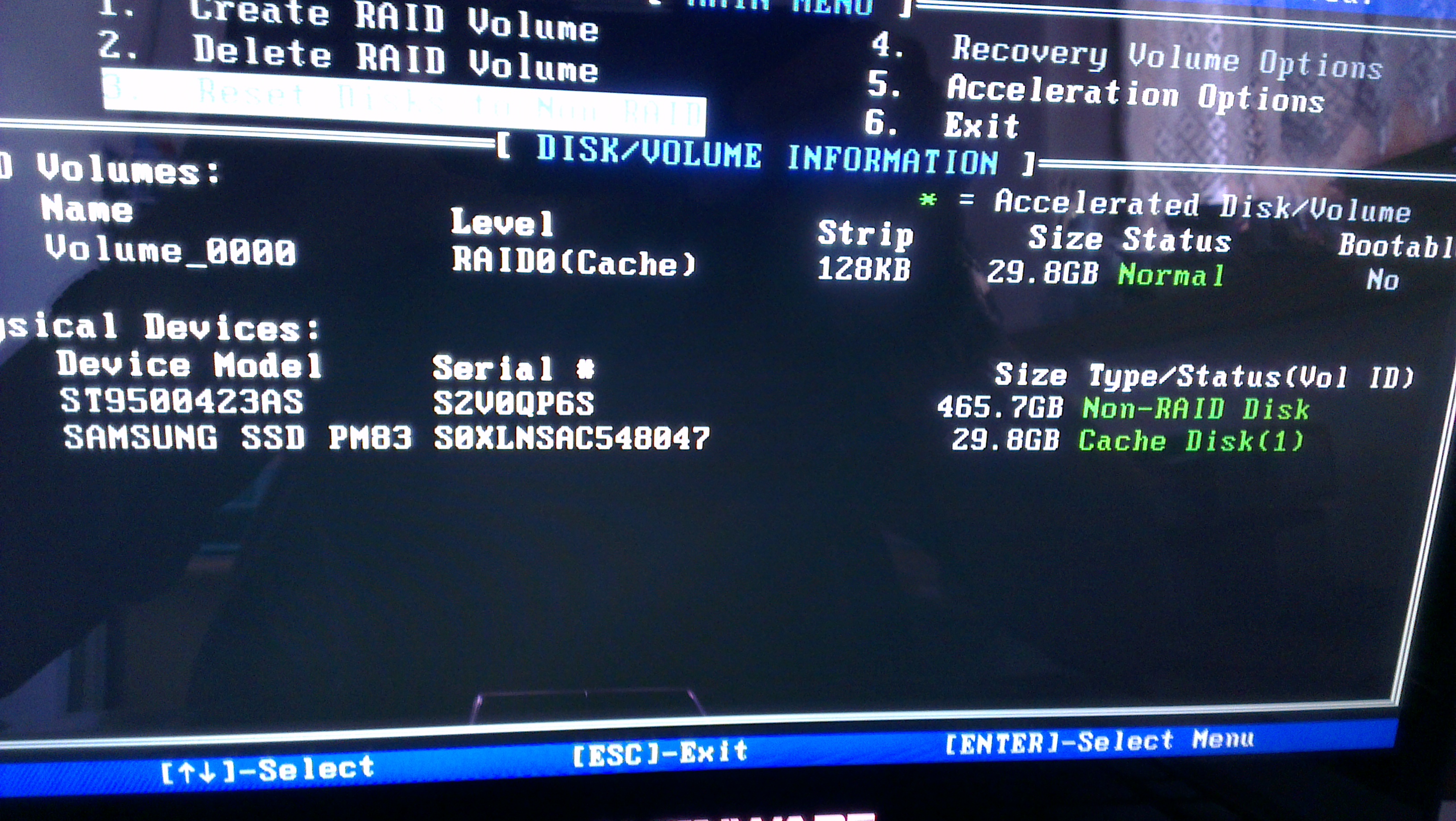

Bzgl. der Einstellungen im BIOS mach ich dir/euch gleich ein Foto und hänge es dem Beitrag an. (an diesen Einstellungen habe ich nichts geändert)

Bild eingefügt
