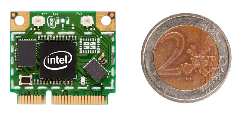

Zweiteres kannst du selber kontrollieren indem du die Serviceklappe an der Geräteunterseite entfernst und dir die Karte anschaust. Wenn zwei Kabel mit "Druckknöpfen" an den hinteren Kanten der Karte befestigt sind ist die Antenne ordentlich angeschlossen.
So, oder so ählich sieht die WLAN-Karte aus. Dort wo in dem Beispielbild die 1 und 2 aufgedruckt sind befindn sich die Steckkontakte die belegt sein sollten.

oh man stimmt, das wird es sein. Er hat glaub ich vergessen die antenne anzustecken -_- ...Das hat er letztes mal gemacht und diesmal habe ich nichts davon mitbekommen. Die wlan Karte befindet sich jedoch unter der Tastatur. Langsam nervts ich komm heute wieder mal zu garnichts -_-
