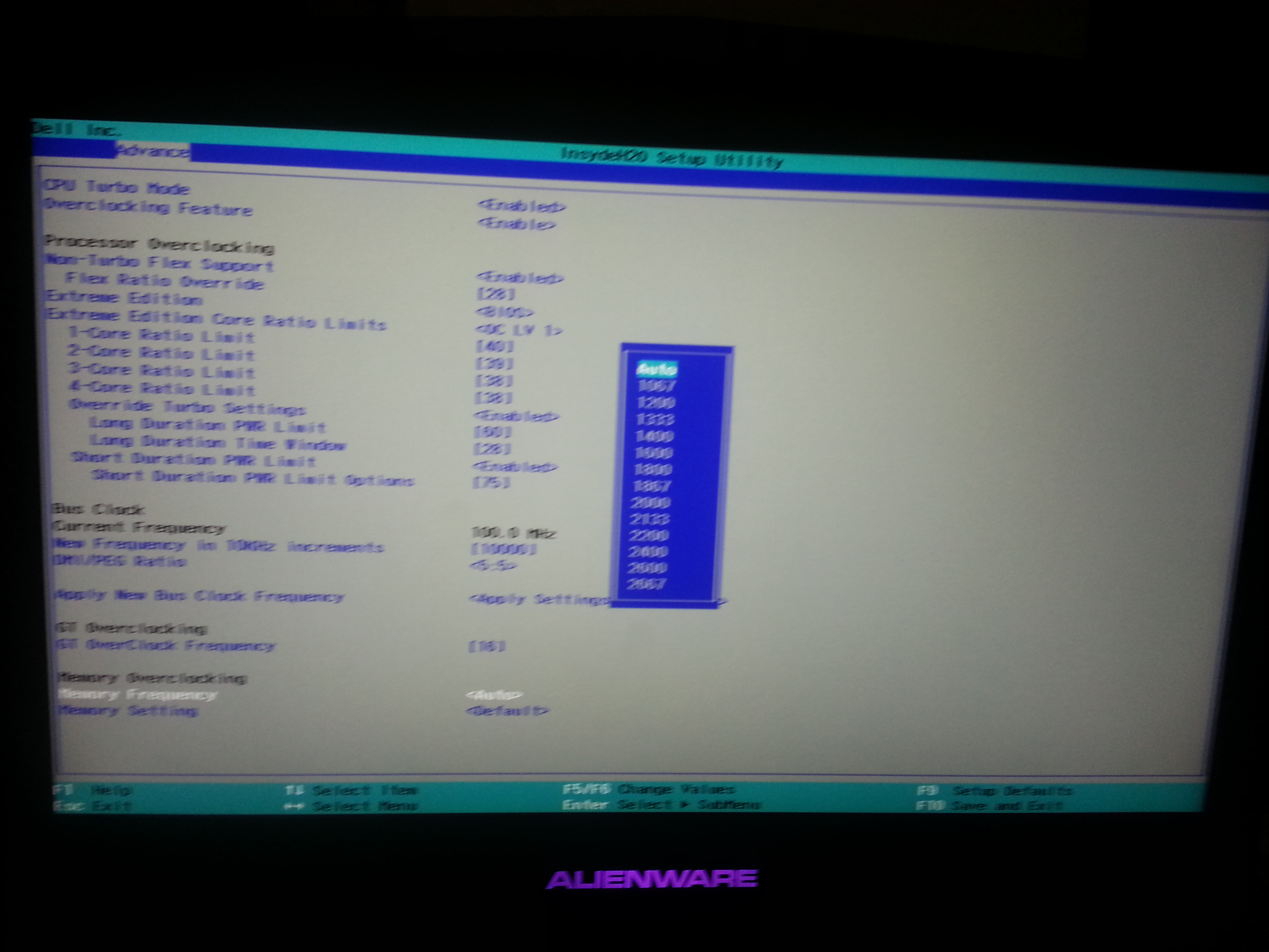

ich boot jetzt mein aw18 und zeige dir das Photo vom Bios.. das bei dir garantiert genauso aussieht.... Datenblätter lügen... demnach hätte ich meinen 2820 im m14 mit maximal 1333 betreiben können, ausgeliefert wurde er mit 1600 und umgebaut habe ich ihn zuerst auf 1866, dann auf 2166 mhz. Und der speicher wurde in voller Frequenz angesprochen.
- - - Aktualisiert - - -
leider nich so scharf, aber man kann erkennen der aw verträgt von 1067 bis 2667 MHz alles... cool bleiben ;-)

also brauch ich nichts beachten... Ram reinstecken , m-sata rein und los gehts. wird ja im bios sicherlich standart auf "AUTO" stehen.
