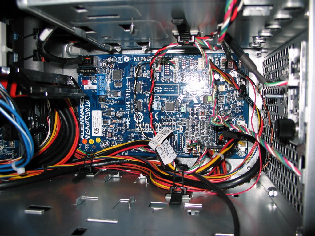

Ich weiß nicht aber normal wird das BIOS von FX Platine ja mit der CC Version aufgespielt aber nicht mehr gedowngraded. Bezüglich Schalter am FX Board habe ich in Kopf *R4* gibt es so kleine Schalter 1*1mm groß auf dem Board so , kann sein das die Platine sich von R1 zum R4 geändert haben. Muss nachher mal ein Foto raussuchen bin momentan unterwegs.

Okay also pins/Schalter hat das Board nicht und Board Version 1.0 und 1.1 sind glaube ich identisch. Aber da sieht man die Anschluss stellen mit den jeweiligen Steckern ganz gut.post-4449-14366126044159_thumb.jpg

Danke für Picture
Sieht identisch aus von den Anschlüssen her. Ist auch v1.1
