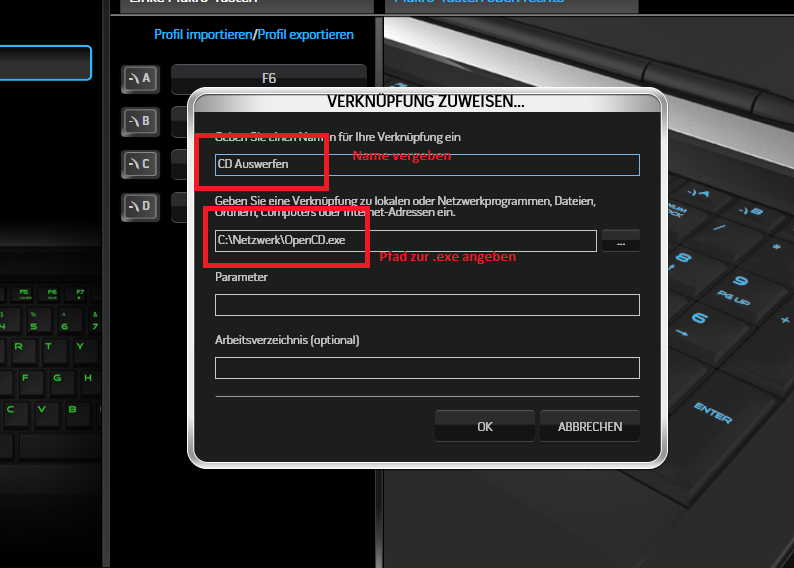

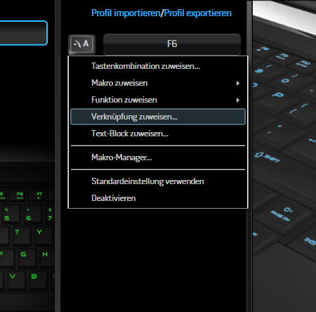

Du kannst eine Makro Taste so Programmieren das sie die CD auswirft bei Betätigung.
Das kleine Tool im Anhang downloaden und auf C: ablegen
CommandCenter öffnen und auf TactX gehen.
Dann auf eine Makro Taste klicken welche du zuweisen möchtest ( Bild 1 )
Dann so machen wie auf Bild 2
Fertig, nun kannst du mit der Makro deine CDs auswerfen
