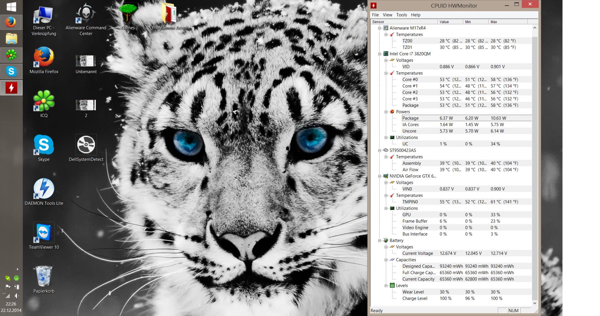

Bevor ich zu meiner Frage komme, wie ich vor kurzen hier gelernt habe, hier erstmal meine Aktuellen Daten meines Laptops:
Alienware M17x R4 3D 120Hz Version 2012
Windows 8.1 64bit
GeForce GTX680M (laut Windows 4GB, was ich noch bezweifel)
12 GB (Arbeitsspeicher 2 x 4GB von Hyundai und 2 x 2GB von Samsung)
Intel Core i7-3820QM 2,70GHz (8 CPUs)

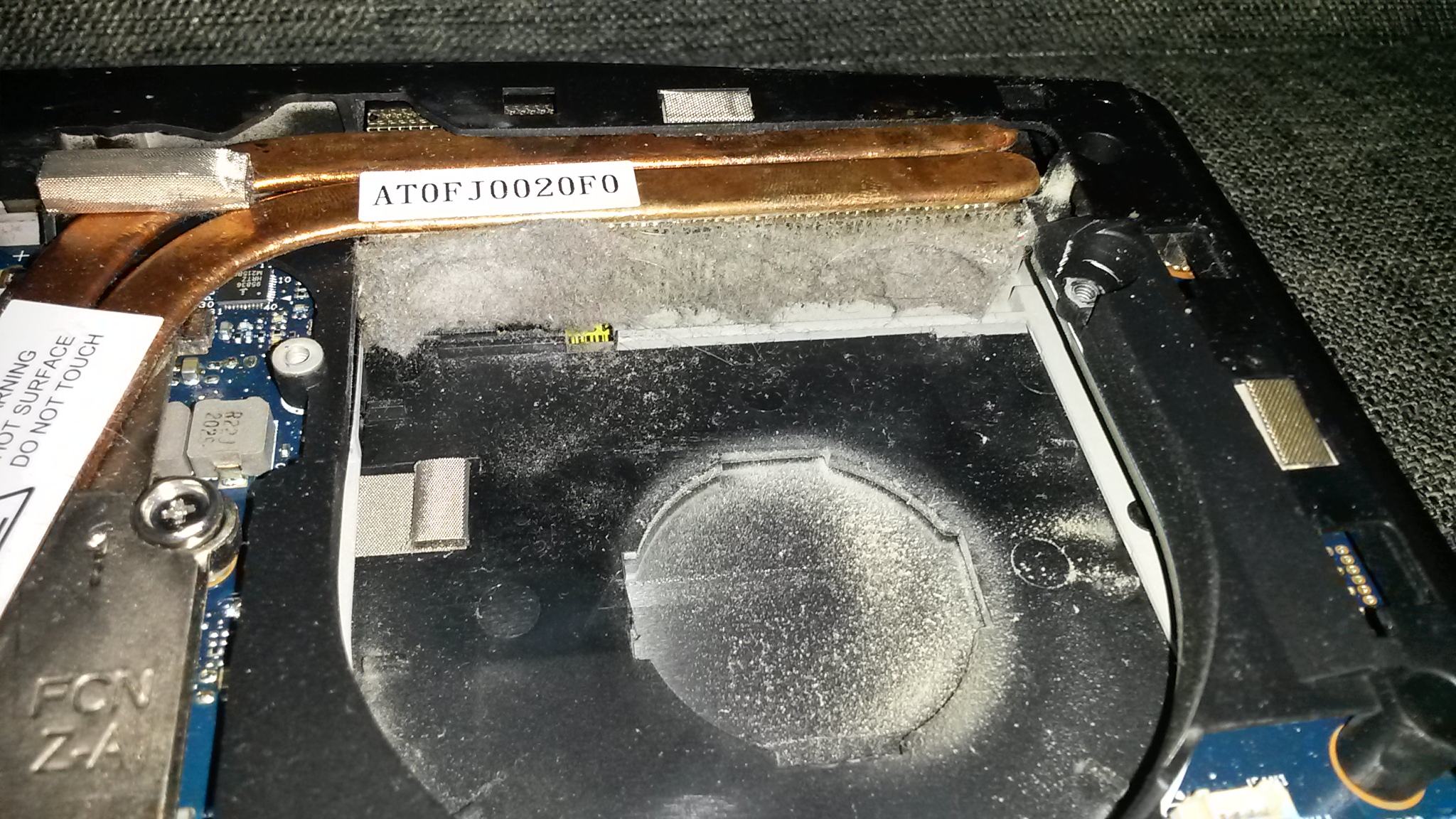

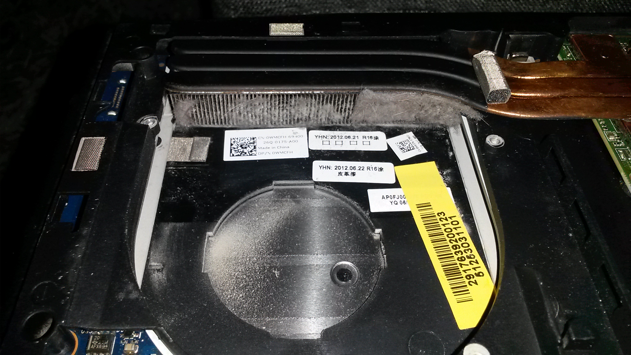

Ich hab heut meine 2 Laptop Lüfter gereinigt, die 2 Schrauben unten aufgeschraubt und unteren Deckel geöffnet, hab danach die 2 Lüfter ausgesaut und die Staubschicht zwischen den Rippen gereinigt mit Tüchern und wieder alles zusammengebaut.

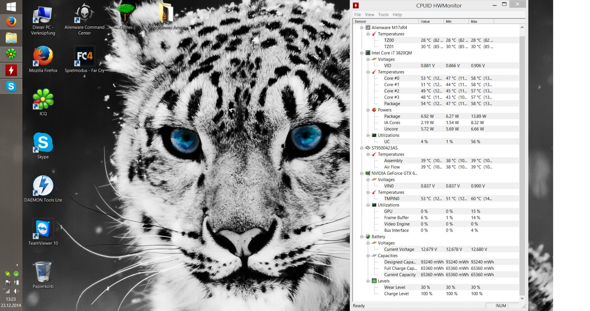

So, danach war er schon etwas leiser als vorher, ich wollte zum ersten mal ein 3D Benchmark auf mein Alienware durchführen, da ich meinen erst seit Mittwoch besitze und jemanden abgekauft hatte.
Dabei lies ich das Programm HWMonitor bei laufen, dabei kam diese Ergebnisse raus: (das erste Bild)

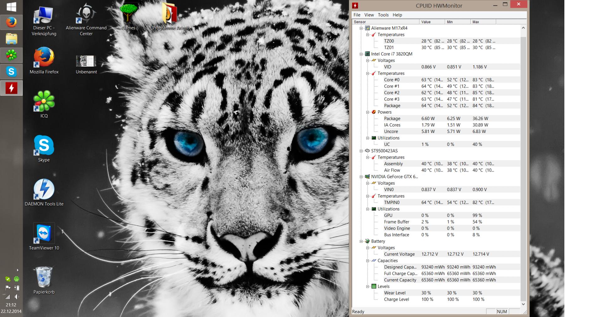

Danach hatte ich Far Cry 4 mit Ultra Details gestartet und 10 Minuten gespielt, dabei kamen diese Ergebnisse: (zweite Bild)

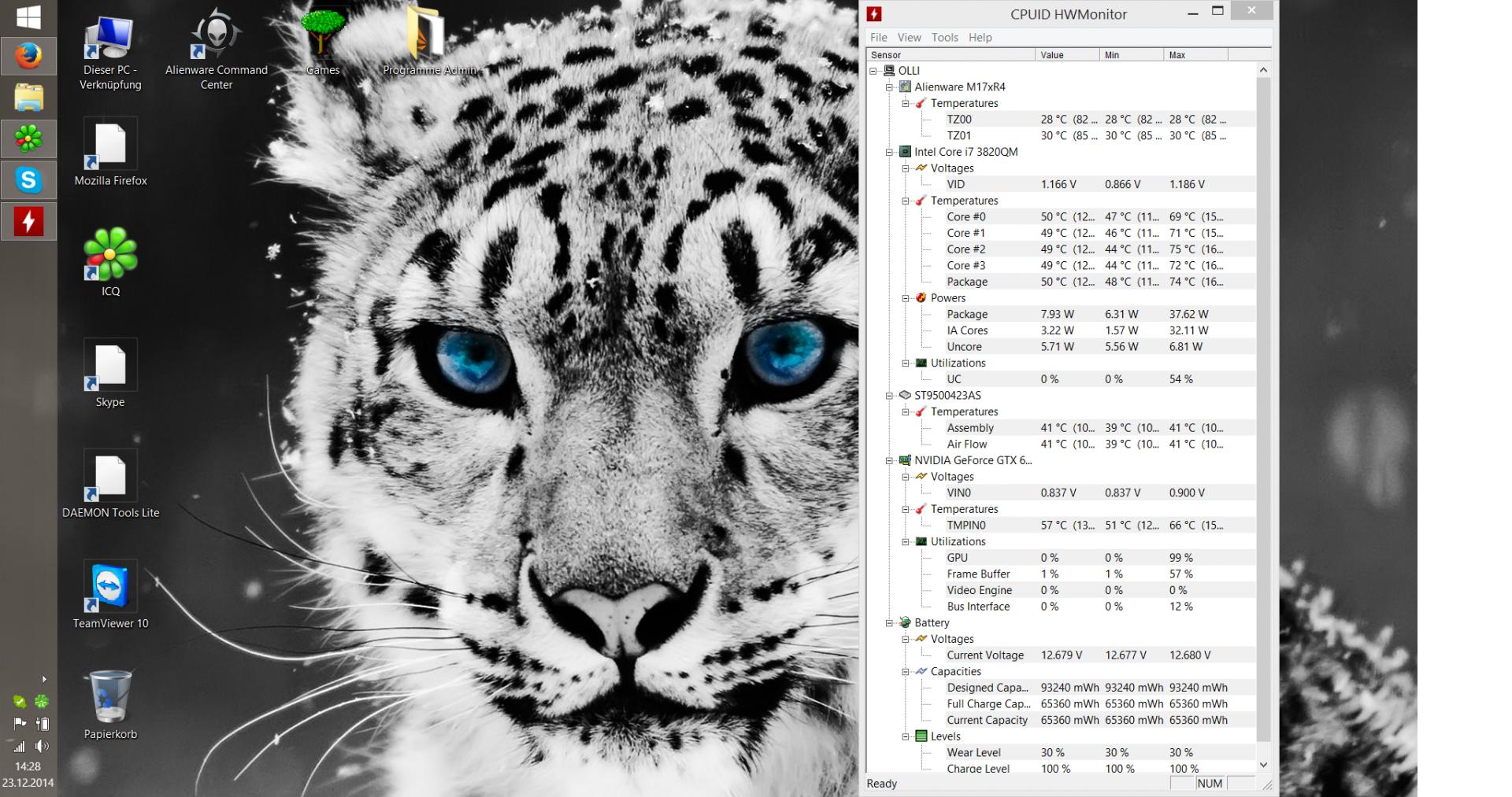

Im Leerlauf sieht es immer so aus: (drittes Bild)
Nun hab ich desöfteren ja gelesen das 80-90grad nicht so schlimm wären, aber wie seht ihr das, stimmt da was nicht oder muss ich mir jetzt ernsthafte gedanken machen und am besten zum PC-Doktor bringen, da ich jetzt bei Laptops und Wärmebildung nicht so die Ahnung von hab?
Zu heiss kann es eigentlich nur werden wenn die Kühlung nicht richtig funktioniert. Deine Lüfter funktionieren ja.
Optionen:
1. Gerät an Verkäufer zurück geben und Geld zurück, oder
2. Gerät säubern lassen und Wärmeleitpaste auf GPU & CPU tauschen lassen, oder
3. du machst Punkt zwei selbst

84°C CPU Package Temperatur wären grenzwertig, wenn diese nicht bereits nach 10 Minuten Gaming auftreten würden. Aus eigenen Erfahrungen wage ich die Behauptung, dass sich die Temperatur bei weiterführenden Gaming weiter erhöhen wird. Nämlich in einen Bereich, der nicht mehr grenzwertig, sondern kritisch (so wie die 90°C+ bei seinem Benchmark) ist.
Nach nur 10 Minuten verfügt das System noch über genug Wärmekapazität. Wenn die nähere Umgebung des Prozessors und auch das gesamte Magnesium-Chassis des R4 schneller Wärme aufnehmen als sie abgeben können, steigt folgerichtig auch die Prozessortemperatur.
Bei der GPU ist das ähnlich. 83°C wären mir persönlich schon viel zu hoch!

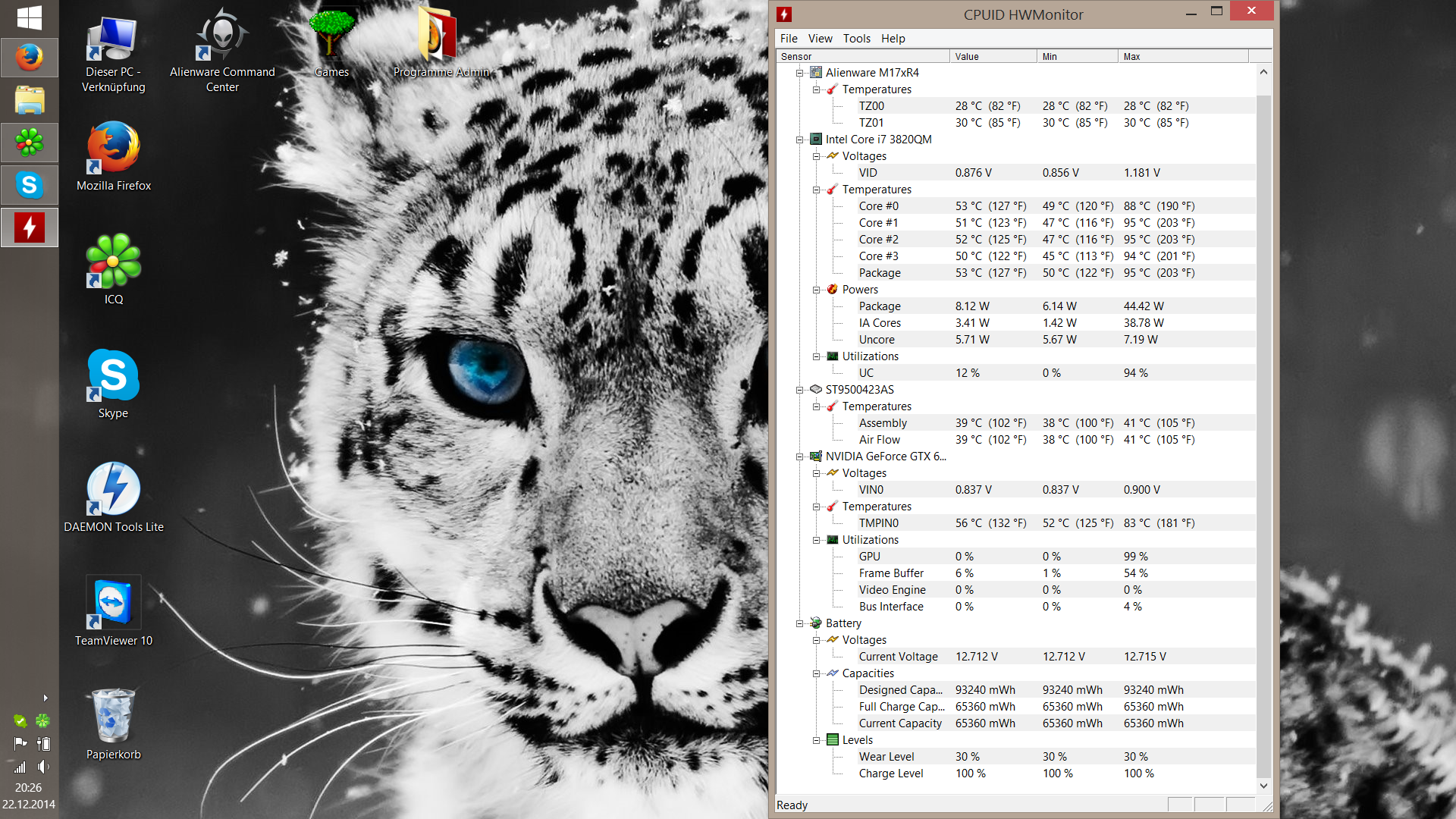

Die Temps im Leerlauf sind nicht von großer Bedeutung, schau dir jetzt mal die Temps unter Belastung im Vergleich zu vorher an, die sollten so um die 10-15°C geringer sein (vor allem bei der Graka).
Ich werd gleichmal ein wenig Far Cry 4 zocken, sag dann mal mit Bild bescheid wie es dann aussah unter volllast.

Lüfter haben zwars gebrüllt wie am spies, bin aber echt überrascht bei den Ergebnissen:
Naja und nun noch neue Paste und dann sollte es passen. Die Alienware Notebooks sind leider nicht dafür bekannt super leise zu sein :-)
Jetzt gerade hat er blos 33dB und das auch nur weil ich mein Handy direkt an den Lüfter halte, mit einigen cm Abstand zum Lüfter, hört man nur ein leichtes Summen.
Bin auch jetzt zufrieden das er nicht mehr 20°C wärmer wird und sich bei 70°C eingepegelt hat :-)
