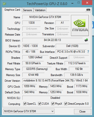

Nein, aber ich habe gerade 344.75 drauf und es funktioniert ;)
Zwar keine Volt Anpassung möglich, aber konnte die Core Clock um 135 MHz anheben und 10% mehr Leistung in 3DMark11 erzielen :D
Eine Anpassung in MSI Afterburner ist bei der Core Clock um besagte 135 MHz möglich und bei der Memory Clock ist sogar mehr möglich ;)
Sieht soweit auch ganz stabil so aus...
Temperaturen haben sich auch nicht wirklich verändert!
Wird mir wohl vorerst reichen ;) Mehr gibt es dann irgendwann mit offenem vBios :D

Gerade Battlefield 4 gespielt!
Max Boost Clock 1180 MHz und Max Temp. 57 Grad...
Rennt wie sau :D
