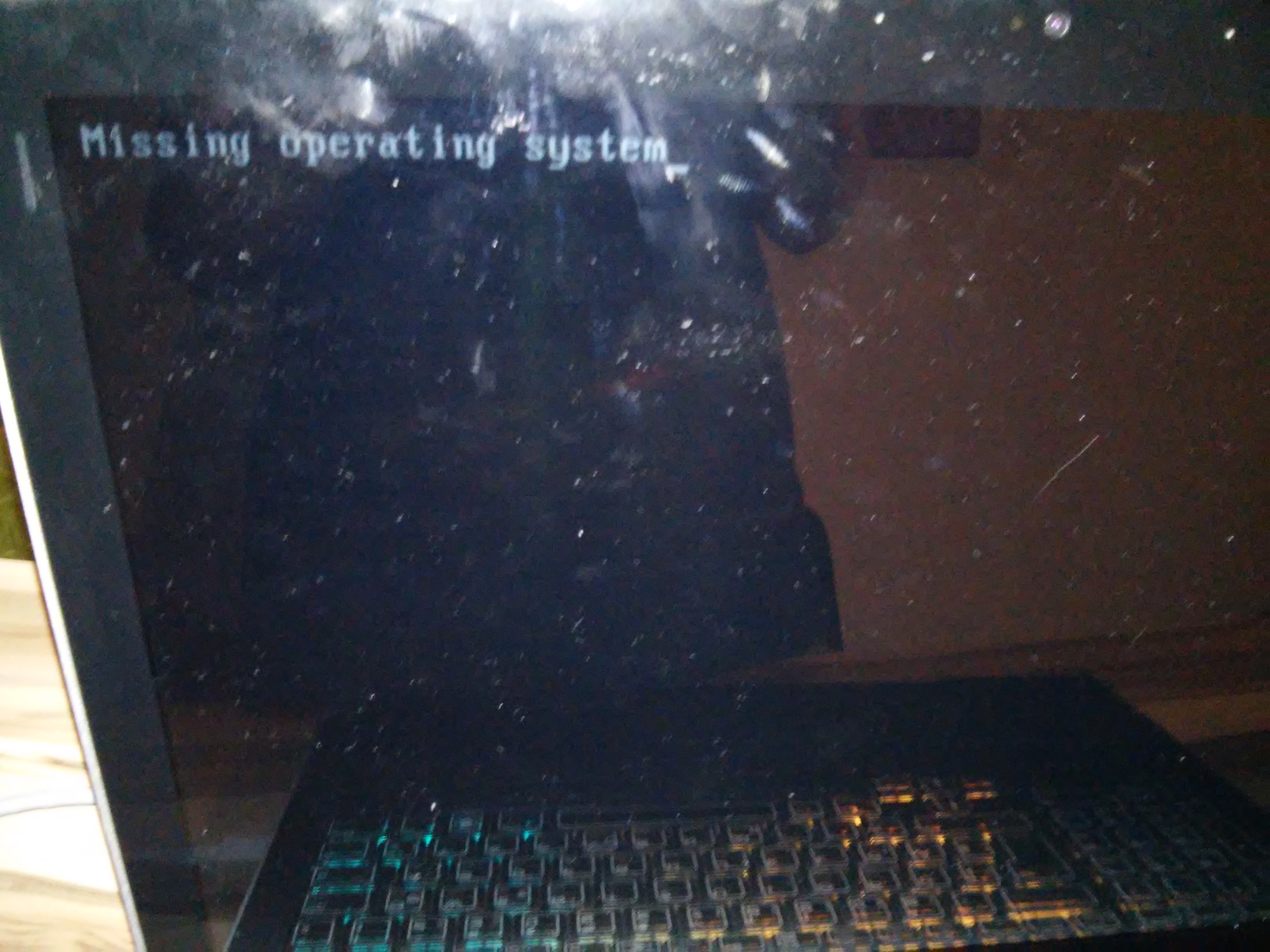

post-5798-14366128187909_thumb.jpg ok...ich wollte gerade ein Foto machen damit ihr wisst, hehe und dann steht das hier (ich denke wegen den RAID Einstellung nach zurücksetzung des BIOS) tja dann hab ich ihn ausgeschalten damit ich im bios das umstellen kann, schaltet er sich wieder nicht ein. Ich weiß wirklich nicht woran das liegt

Was genau bedeutet jetzt der Notebook geht nicht mehr an? Keinerlei Reaktion oder erscheint die Meldung wie auf dem Bild? Ich würde nach dem Fehlercode ( 2 x Beep) den RAM testen mit Memtest86+ Download - ComputerBase.
