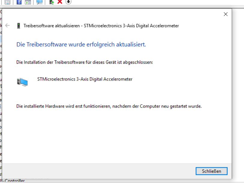

Hallo, der Treiber von mg.roth hat leider auch nicht funktioniert, habe dann folgendes gefunden
http://forum.notebookreview.com/threads/windows-10-driver-guide-m18xr2-and-alienware-18.762513/
Einfach das Paket herunterladen und manuell installieren, somit funktioniert es auf jeden Fall. Mein M18X R2 läuft jetzt mit Win10 alle Treiber installiert, bis jetzt keine Probleme!

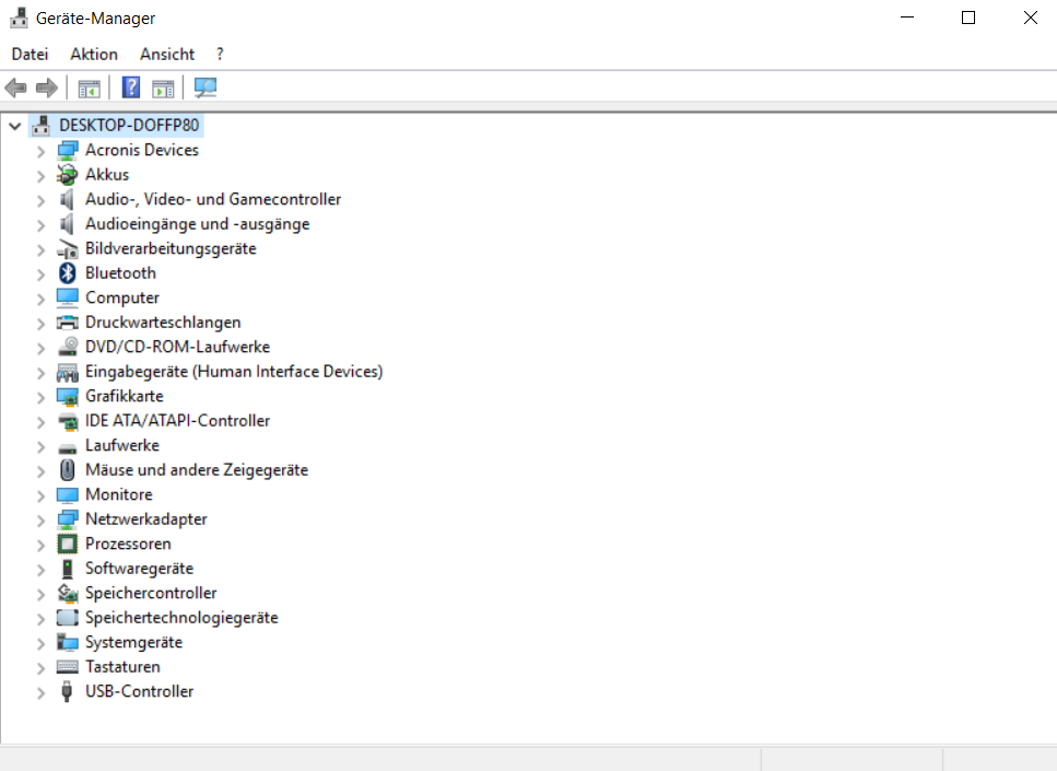

ja ich habe keine Warnhinweise etc. mehr im Gerätemanager (siehe Foto). Alles läuft (bis jetzt) einwandfrei! CommandCenter und OSD funktioniert soweit ebenfalls ohne Probleme! Auch die 980M (SLI) laufen ohne Probleme auf 60-65 Grad unter Last (Furmark).
