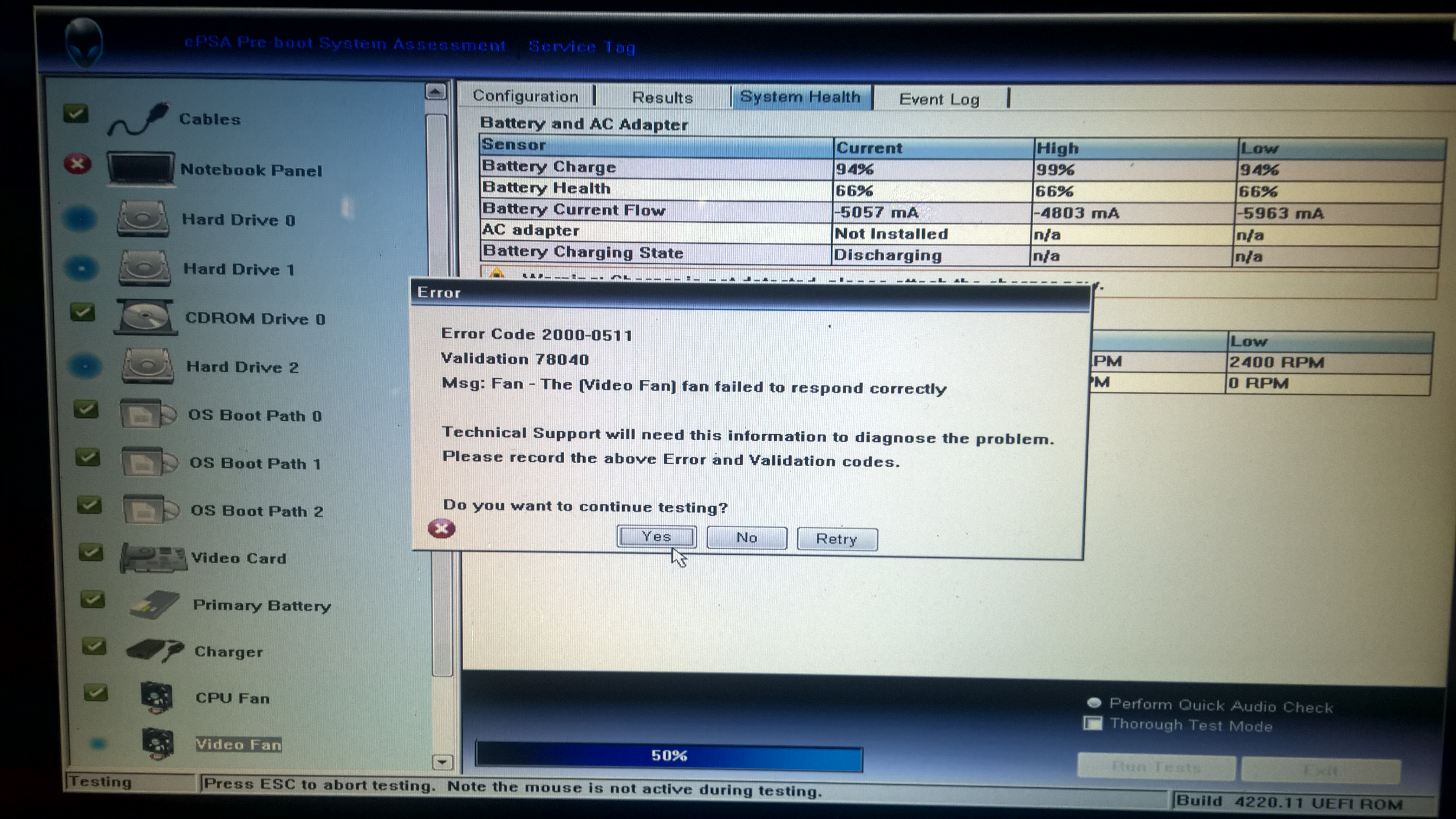

Ich bekomme einen VGA-Lüfter Fehler.(siehe Bild)
Zu dem Zeitpunkt war eine GTX675m eingebaut wo ich nicht genau weiss ob diese in Ordnung ist.
Wird der Lüfter über die Grafikkarte angesteuert oder läuft das über Lüftersteuerung des Mainboards.
Wenn ich FN+Powerknopf starte gehen beide Lüfter an.
DELL brauch ich in diesem Fall nicht fragen.....da kommt eh nur das se gegen Kohle die Kiste haben wollen zum Check....
Vielleicht weiss ja einer was...Danke im Vorfeld ^^

Hi danke für die Antwort....
Das habe ich sogar schon gemacht ^^
Ich habe sogar n Ersatzlüfter hier liegen der den selben Fehler auspuckt....
Ich werd morgen mal meine 870m einbauen und dann ma gucken.......
schade...aber trotzdem danke
Wäre ja interessant ob der Temperaturfühler der Graka noch einen richtigen Wert ausgibt.
Evtl. wird zu wenig/garnichts ausgegeben und dem entsprechend läuft die Lüftersteuerung garnicht erst an.
ja das wäre ne Idee wo ich mal nachgucken werde..ich werde berichten
So kleines Update:
ich habe meine 870m eingebaut die auch von Windows erkannt wird.
Bei dem DELL-Diagnose Tool läuft der Lüfter hoch aber die Fehlermeldung kommt immer noch.....
Auch Tausch eines anderen Lüfters hat nicht zum erfolg geführt.....
Dann muss das ja doch am Board liegen.....
Update vom Update:
Mainboard und alles gut...ausser die GPU..die is auch hinüber....bunte farben im panel die durchlaufen
ach mist da fehlt n Buchstabe....meinte die GPU   ;)
irgendwas is ja immer :)
