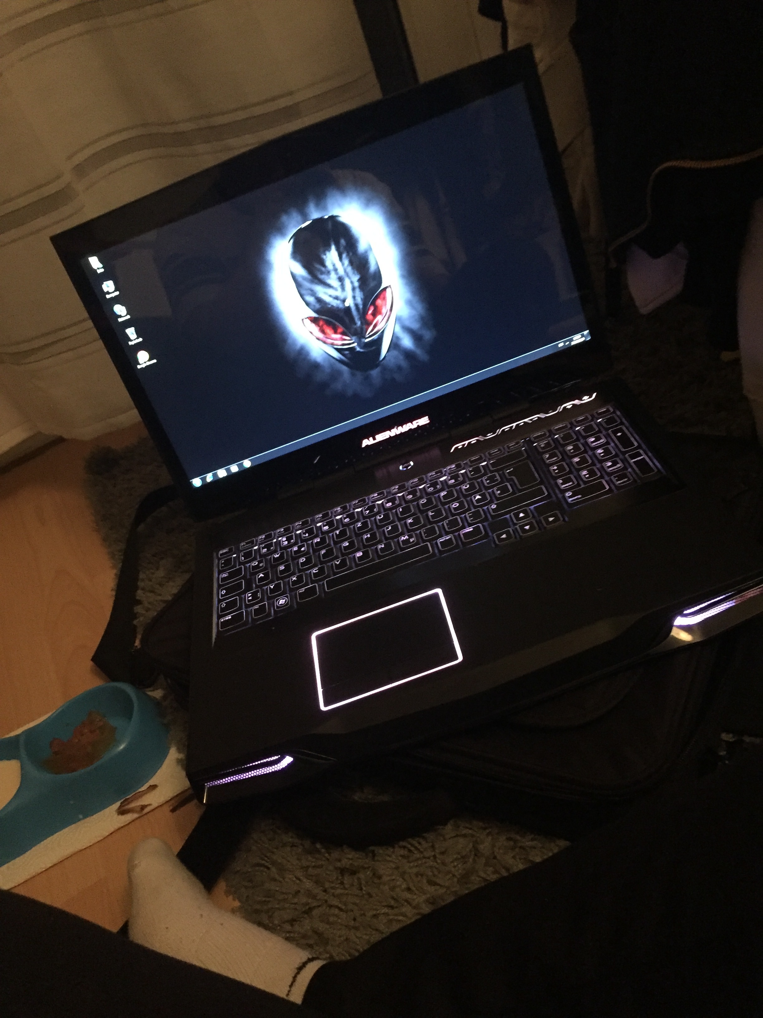

Hallo, ich bräuchte Hilfe bei meiner Beleuchtung und zwar habe ich ein USB Unknown aber meine Tastatur touchpad und Logos leuchten (in weiß). Wenn ich Alien fx aufmache bekomme ich erst ein net framework Fehler und dann dieses Thema ist nicht mit dein Computer kompatibel. Ich hab auf der Dell Seite geguckt ob es ältere versionen gibt von den command Center gibt. Habe 1 gefunden, die neueste gelöscht und die alte dann wieder installiert. Alien fx geht immer noch nicht. Ich weiß nicht mehr was ich machen soll. Hat jemand auch das Problem?

Um dir eine Liste erstellen zu können, muss ich im einzelnen die Hardware-Komponenten deines Gerätes kennen, anders macht das keinen Sinn!! Handelt es sich bei deinem Gerät wirklich um ein M17X R3 ? Evtl. kannst du ja mal ein Foto von deinem Gerät hier hochladen. Nur wenn ich alle notwendigen Infos habe, kann ich dir eine Liste anfertigen, ansonsten wirds schwierig. Du kannst mir aber auch gerne die Service-Tag Nummer deines Gerätes per privater Nachricht zukommen lassen. Keine Angst, für dich ist das vollkommen ohne Risiko, die Nummer wird keinesfalls in irgend einer Form von mir missbraucht, ich hole mir damit nur die für mich notwendigen Infos über dein Gerät. Aber nochmal ein paar grundlegende Fragen : Als du das Gerät von deinem Onkel bekommen hast, funktionierte es denn einwandfrei, bevor du Windows 7 neu aufgespielt hast? Wurde das Gerät von deinem Onkel irgendwie verändert, hat er was am Gerät gebastelt, repariert oder getauscht? Ich frage das nicht umsonst, denn oftmals stellt sich im Nachhinein heraus, dass das Gerät mal repariert wurde und/oder sich nicht mehr im Originalzustand befindet.

Also erstmal danke euch alle für die Antworten und das Problem ist das die Hardware id einfach nur Unknown ist. Aber ich hab mir Support Assistent runtergeladen und konnte herausfinden das es sich um ein usb 1.0 handelt. Ob das jetzt helfen kann weiß ich nicht. Ich schicke später ein Bild wenn ich zuhause bin.
