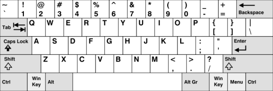

ich glaube das Amerikanische layout unterscheidet sich "nur" im y / z oder unterscheiden sich noch andere tasten??? wenn nein dann könnte man diese taste mit ein wenig übung auch selber tauschen.
(das ging zumindest bei meinem alten acer book. dort ist mir ne taste rausgesprungen die ich wieder reinsetzen können.)
Bearbeitet von Tomtom5893
Neben vertauschtem y und z kann beim schreiben vor allem das Fehlen von ä,ö und ü stören.
Das war ein Punkt, der meiner Freundin (die aus Deutschland kommt) während ihrer Zeit in Amerika ein bisschen missfiel.
Für mich als Schweizer fehlen zudem die französichen zeichen à la é, è und à.
Mich interessiert die Frage ebenfalls, was eine Tastatur als Ersatzteil bei Dell kostet. Der Einbau ist ja durchaus auch für keine vollblut Techniker machbar.
nicht zu vergessen, dass auch Zeichen wie ß , ; . : \ usw. an anderen Stellen zu finden sind.
Hier sieht man`s ganz gut...
