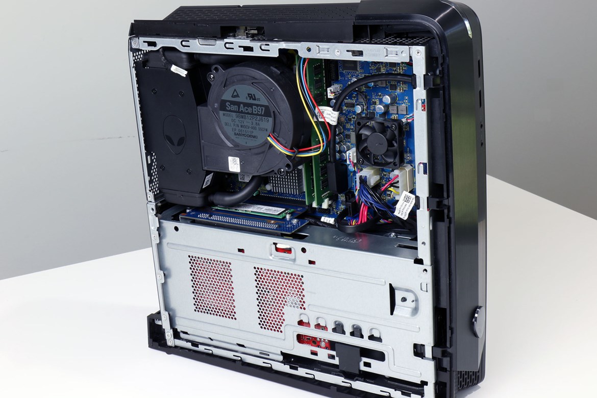

@Scarecrow bist du sicher, dass du ein X51 R3 hast? Laut dem was ich dazu gefunden habe ist dort nämlich eine Wasserkühlung verbaut (siehe Bild). Es kann auch sein, dass nur die mit i7 eine WaKü bekommen haben.

@einsteinchen Nur die R3-Systeme, die von Haus aus mit einem i7 ausgeliefert wurden, haben auch eine Wasserkühlung. Die Wakü kann man zwar tatsächlich bei der DELL-Hotline einzeln nachbestellen (150 €), muss aber nochmal saftig draufzahlen, wenn man die Umrüstung von Alienware / DELL machen lassen will. Will man es selbst machen, verliert man die Garantie (!) da, laut Hotline "Die Gefahr / Wahrscheinlichkeit zu groß ist, dass dabei was kaputt geht" - nett.
