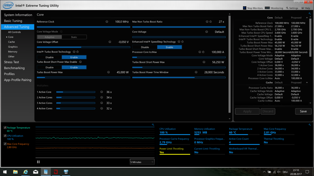

Oh, ich hatte nur auf den Screenshots geschaut vom Anfang geschaut, da waren es ~80 °C für die CPU. Über 90 °C sind auf jeden Fall zu viel, vielleicht zu viel WLP drauf getan?

Also die Treiber sind es nicht im Desktop Betrieb ist es leise ......Lüfter stehen still zumindest ein Fortschritt.
Aber beim Spielen wird es laut.....
Wie gesagt werde die Thermal Grizzly Conductonout probieren....
