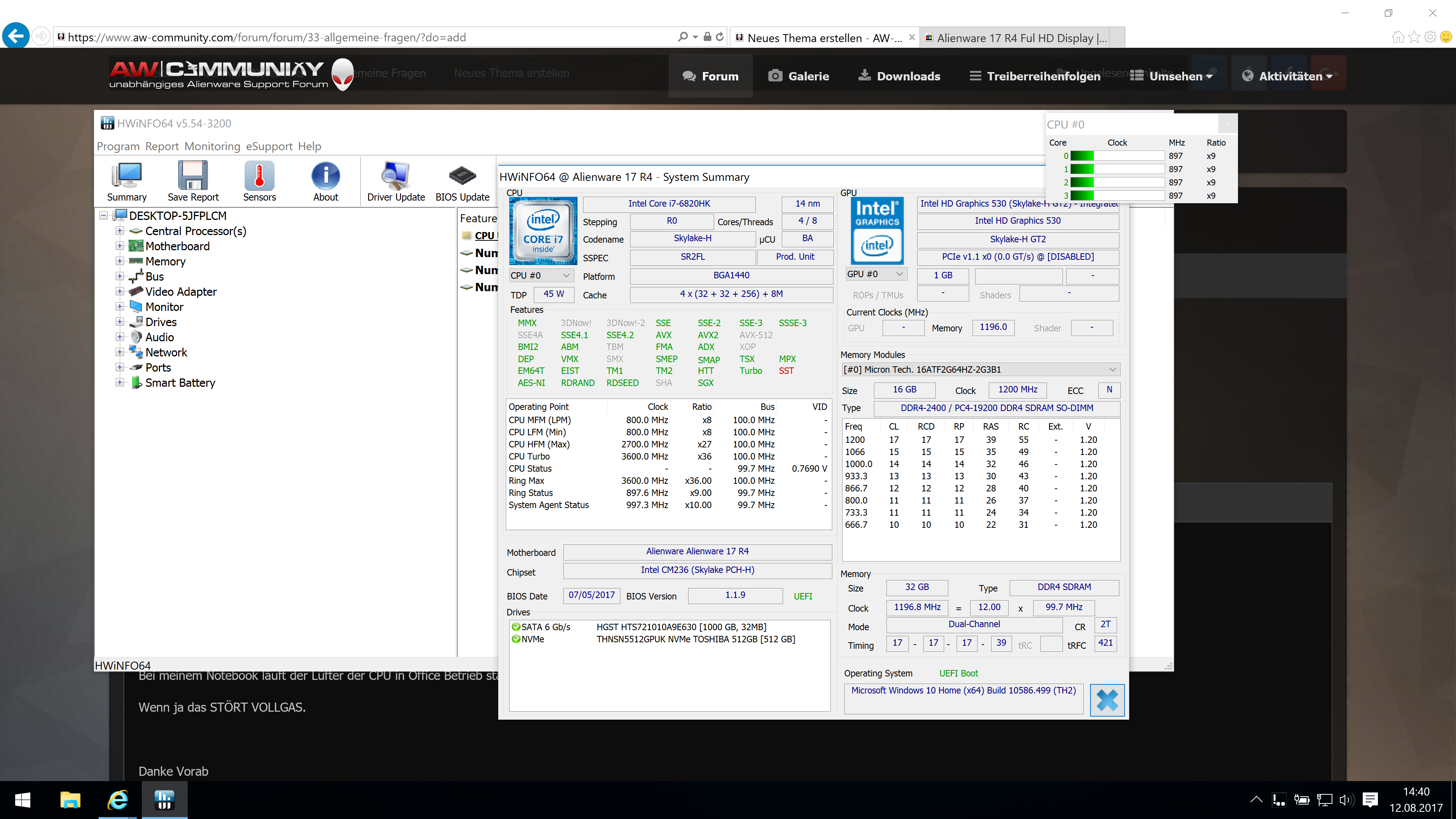

Habe wieder eine Frage an die Alienware 17 R4 Owner. CPU: i7 6820 GPU: GTX1070
Bei meinem Notebook läuft der Lüfter der CPU in Office Betrieb ständig und deutlich Hörbar - IST DAS NORMAL?
Wenn ja das STÖRT VOLLGAS.
Danke Vorab

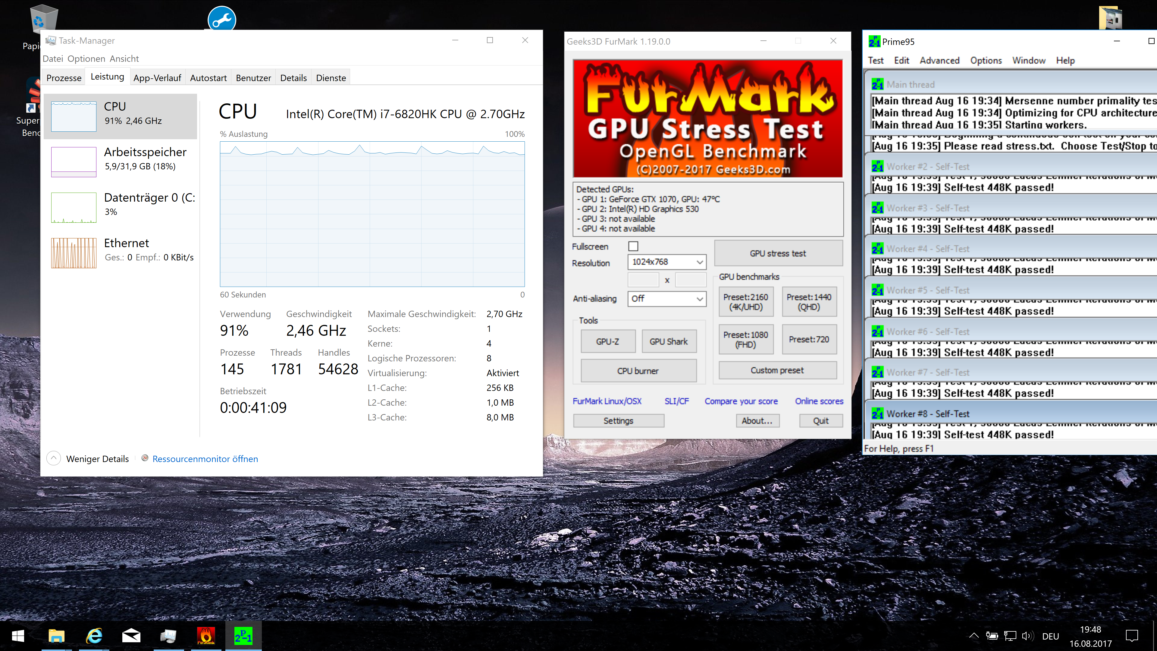

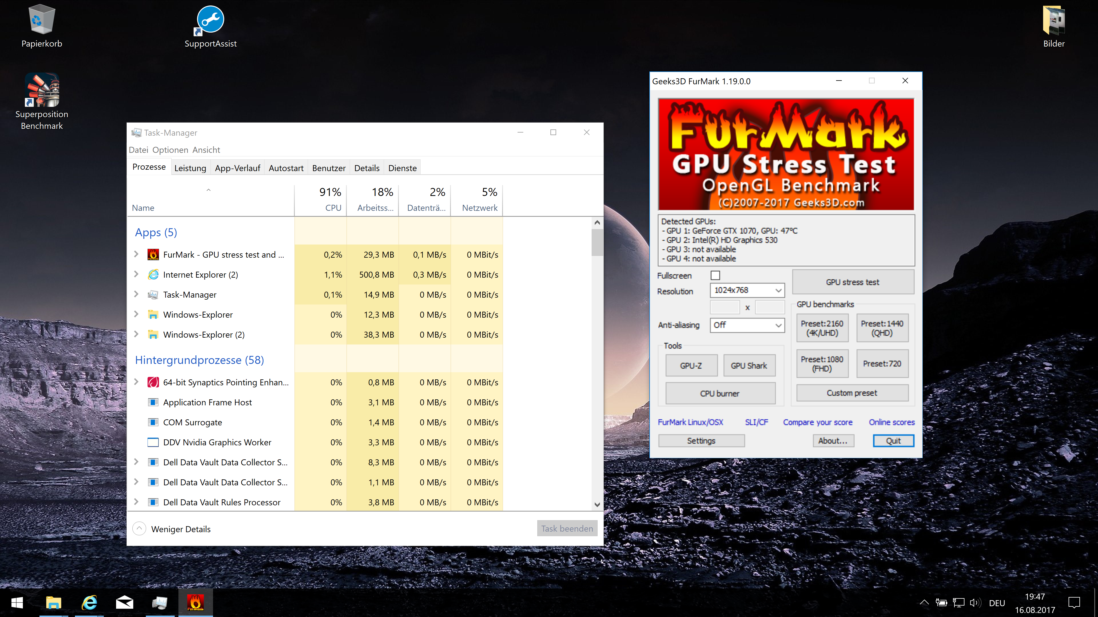

Ich glaube da stimmt was gewaltig nicht !!!!!!!!!!!
Das kann ja nicht sein rechts oben nur von Internet-Surfen.

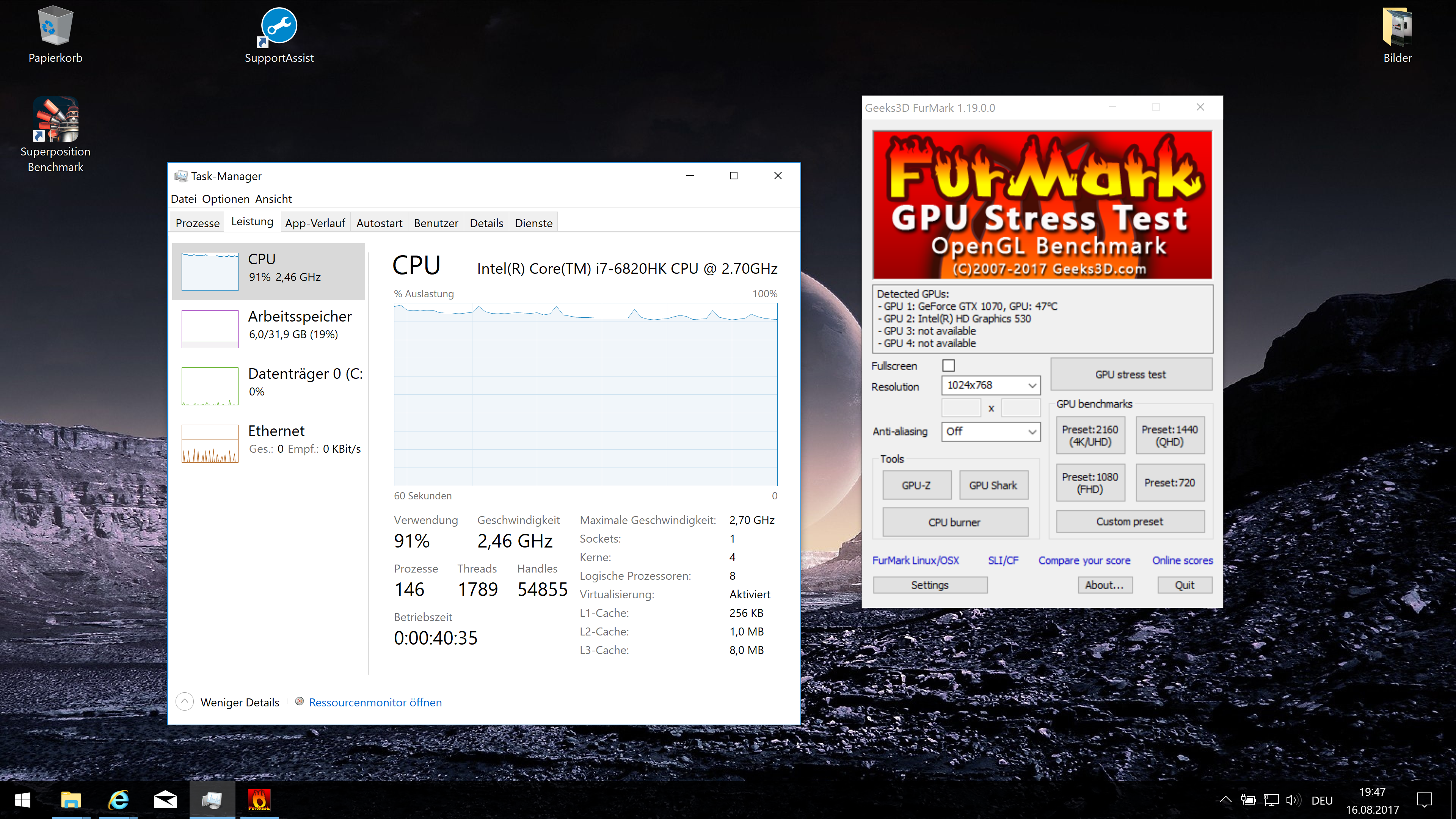

Der Lüfter der CPU dreht zwischen 3200 -4000 U/min als Ergänzung zum 2.Bild. Das beginnt nach ca.10min im Office Betrieb also sprich beim Internetsurfen oder wenn Ich über LAN etwas herunterlade.
Vielleicht habt ihr ja wieder ein paar Tipps für mich.

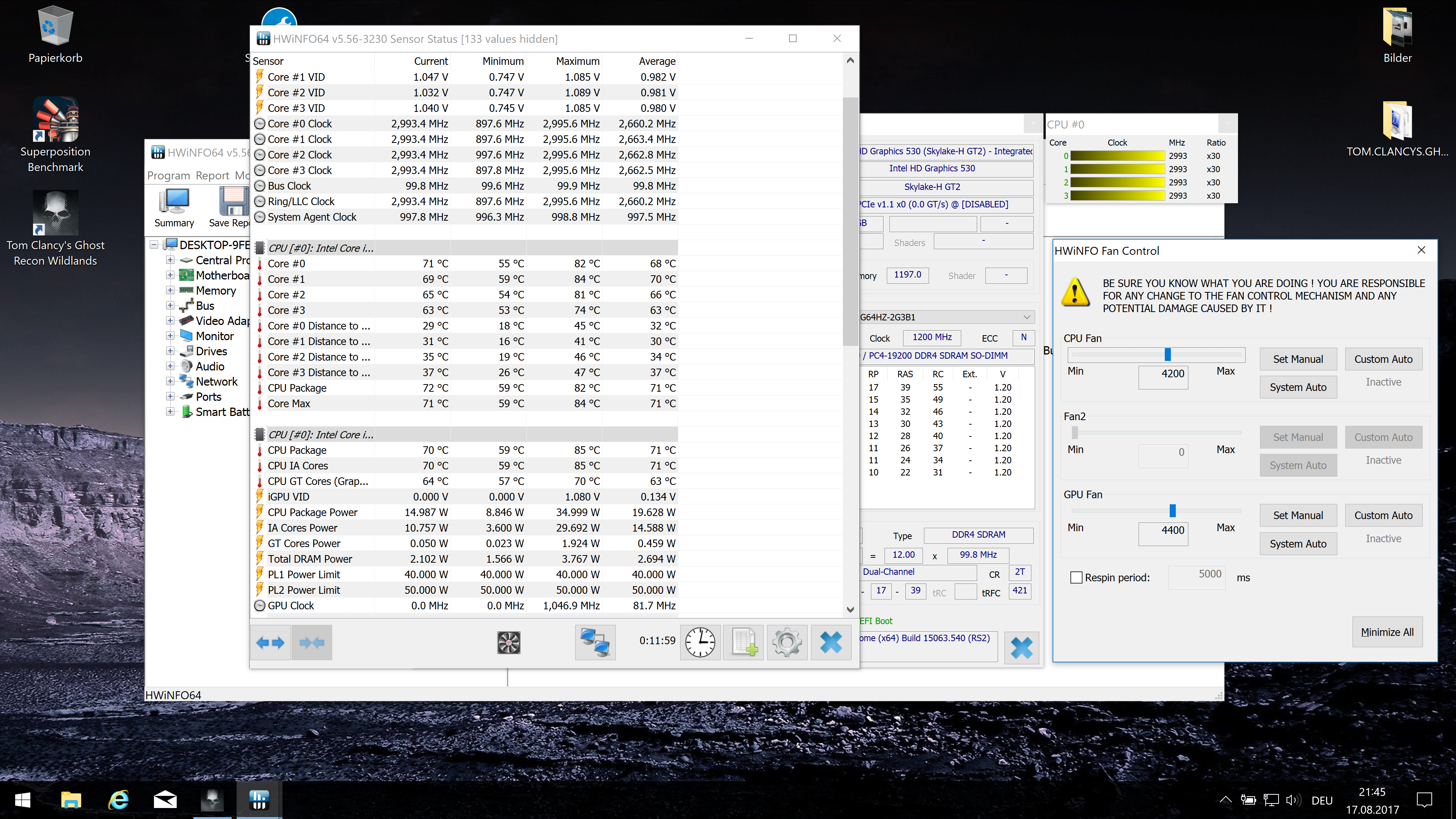

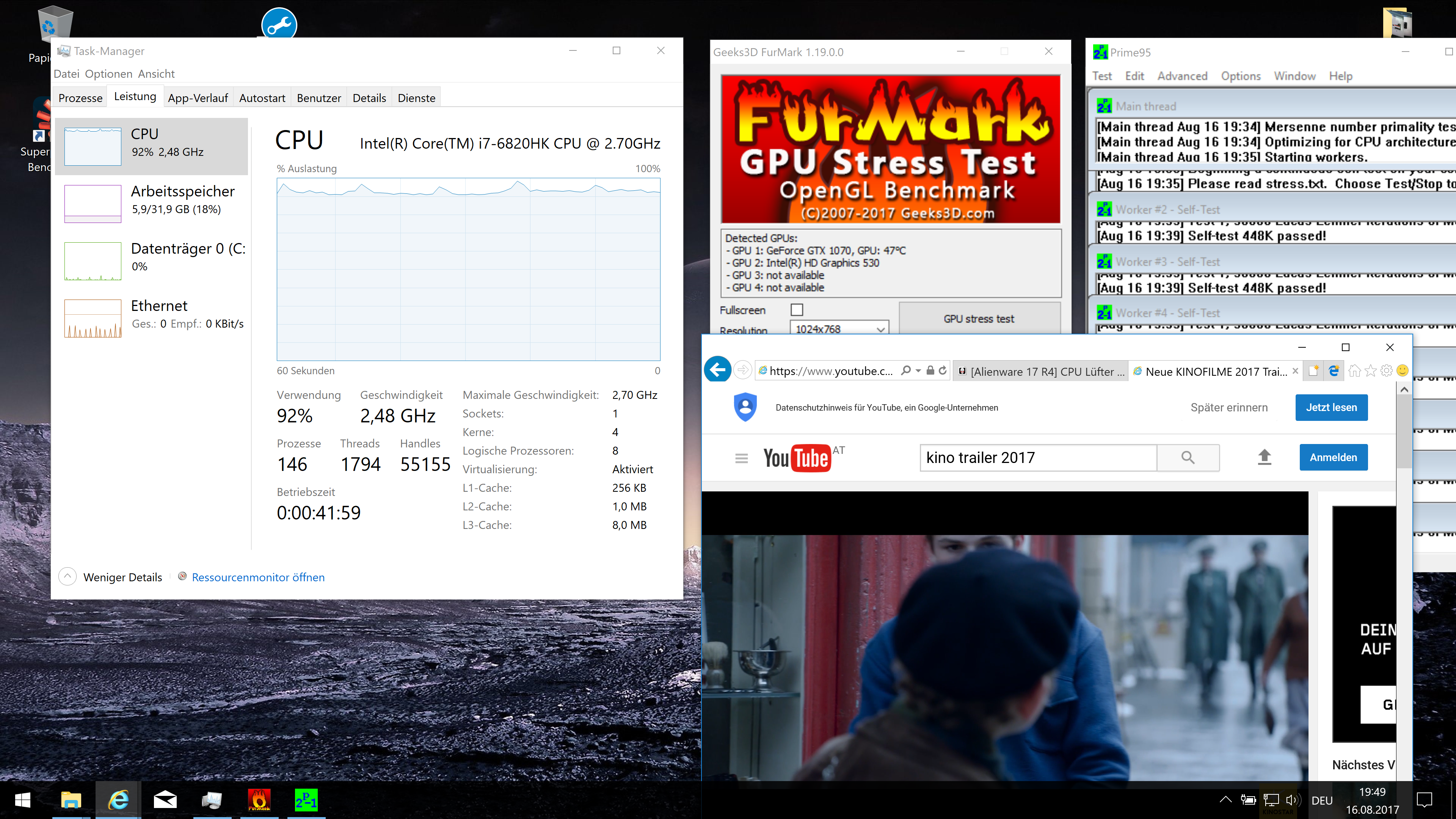

Hallo Community.
Also ganz kurz das Notebook läuft anscheinend jetzt normal ????? Warum auch immer !!!!

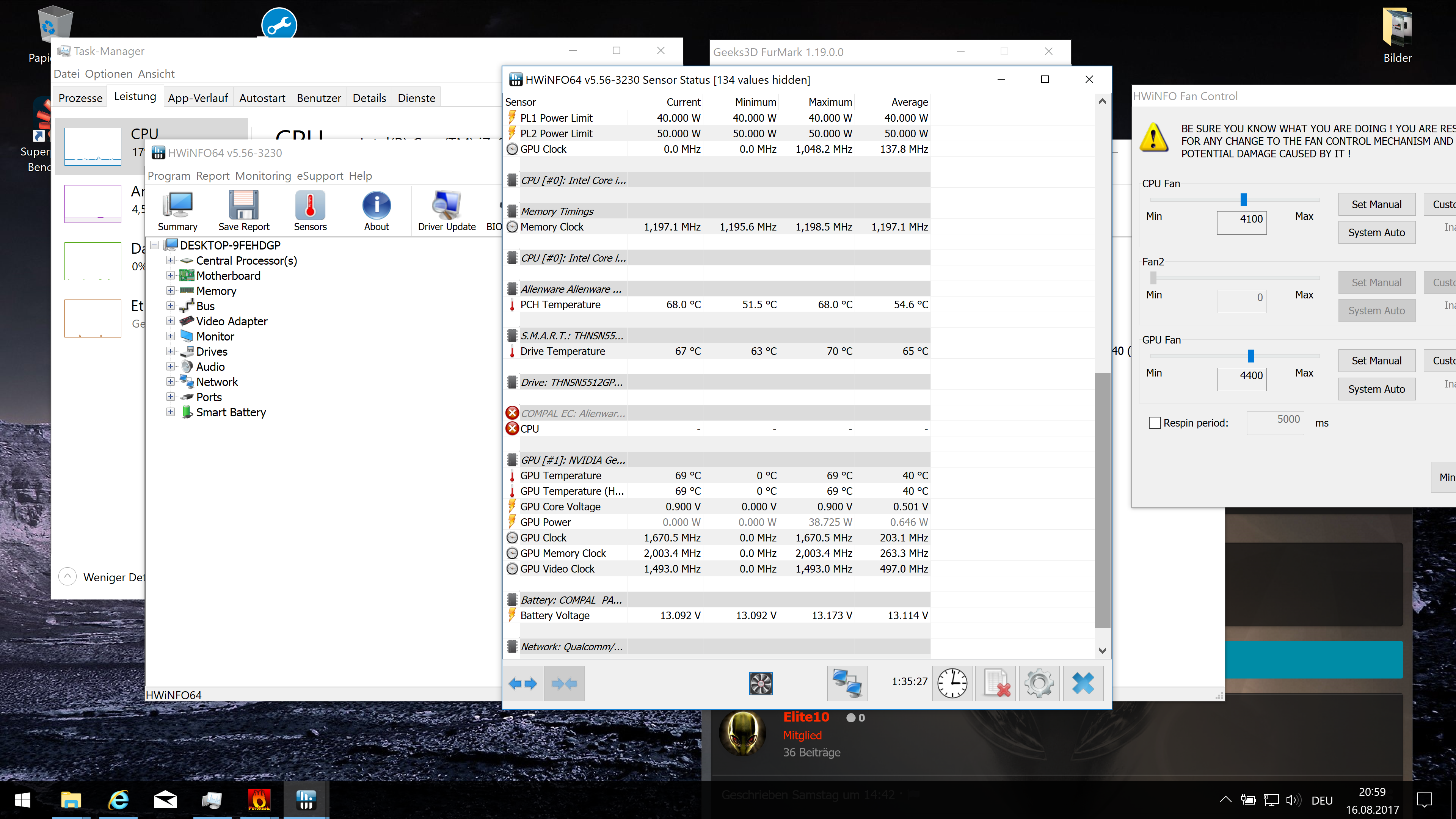

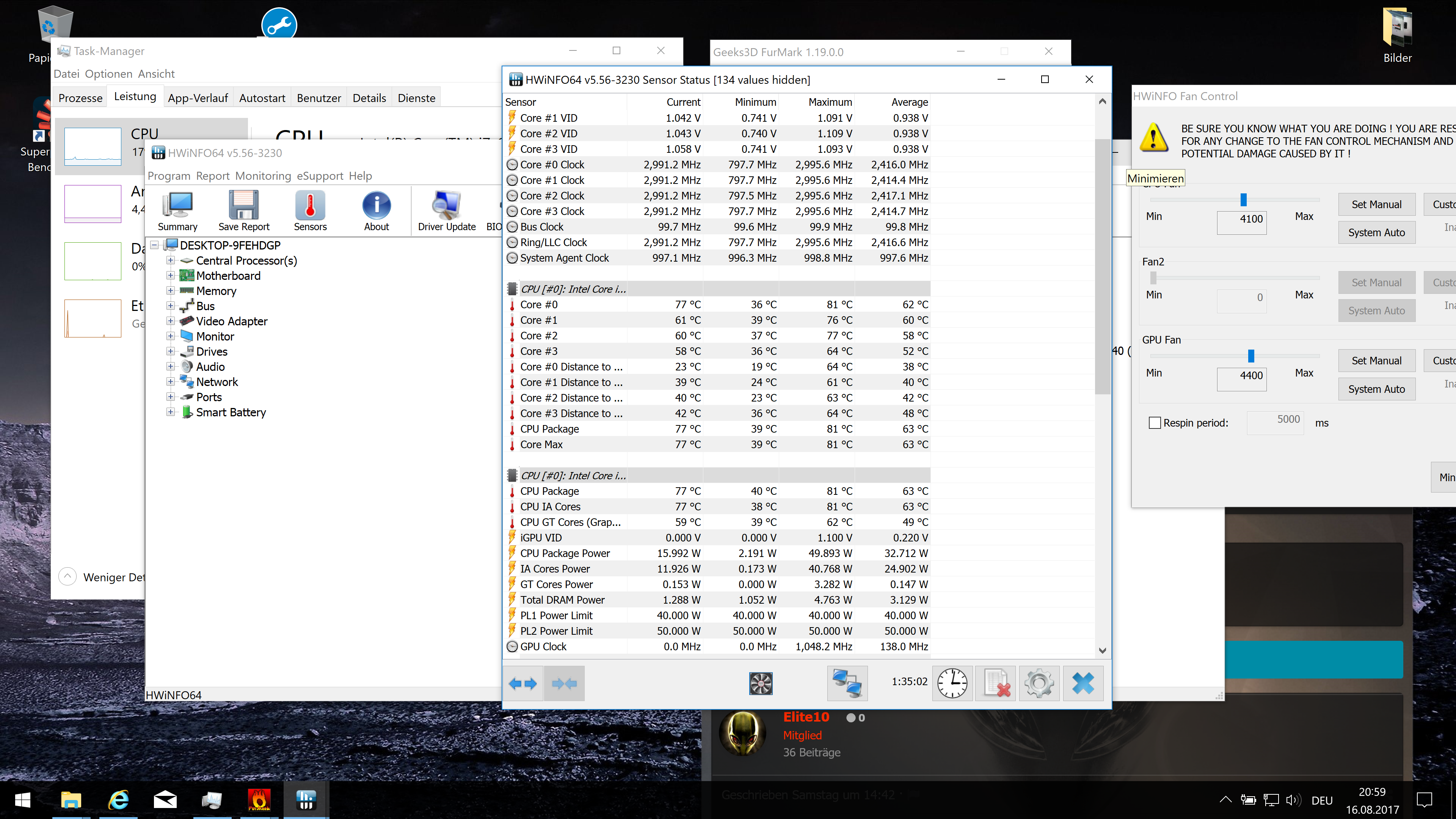

Trotzdem habe Ich ein paar Benchmarks durchlaufen lassen und mit geloggt mit HWInfo - Bilder und Log im Anhang.
  1. Internetsurfen 5 min
  2. Google Suchanfrage + Youtube in FullHD ca.25 min
  3. Prime 95 und Google Suchanfrage + Youtube FullHD ca.1 Stunde
  4. Furmark in UHD(4K) und AA 8x ca 5min
Die Werte scheinen nicht schlecht zu sein!
Also im BIOS unter Advanced Einstellungen gibt es nur einen Reiter für FAN Einstellungen und dieser ist DISABLED also aus wenn Ich den ENABLED stelle dann laufen die Lüfter Volle Bulle - also das war es nicht!
Des weitern habe Ich jetzt die unter Advanced das CORE OVER CLOCKING LEVEL angepasst und das wie folgt :
  1.  CORE RATIO LIMIT OVERRIDE : 30 vorher : 36
  2.  CORE RATIO LIMIT OVERRIDE : 30 vorher : 34
  3.  CORE RATIO LIMIT OVERRIDE : 30 vorher : 33
  4.  CORE RATIO LIMIT OVERRIDE : 30 vorher : 32
und
CORE EXTRA TURBO VOLTAGE:
  1. Power Limit 1 : 40 000   vorher : 45 000
  2. Power Limit 2 : 50 000   vorher : 56 250
Ich glaube das war des RÄTSELS LÖSUNG.
So im ANHNAG jetzt der LOGG und ein paar Bilder.
Eine Bitte an diejenigen die Ahnung haben: Vielleicht gibt es Tipps zu Verbesserung bzw. zum Abändern oder Diskutieren.
Die Notebooklüfter stehen seit ca.15min nach den ganzen Test still.......man hört sogar die Mücken furtzen.......ha,ha,
HW INFO 1.CSV
