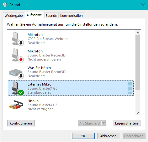

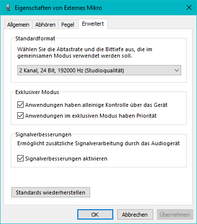

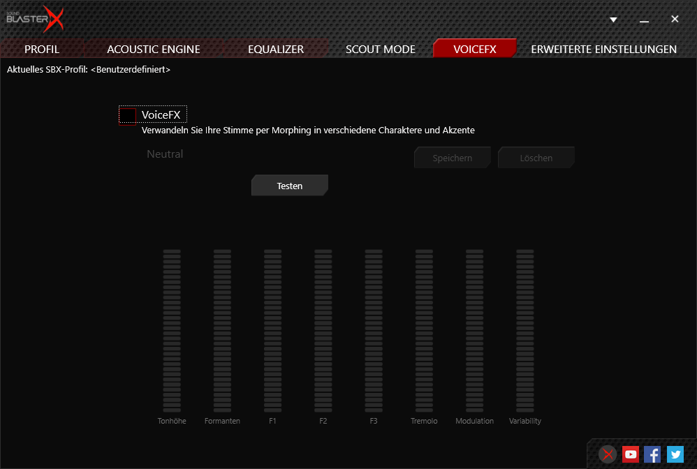

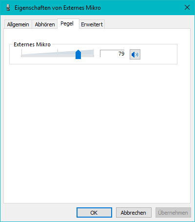

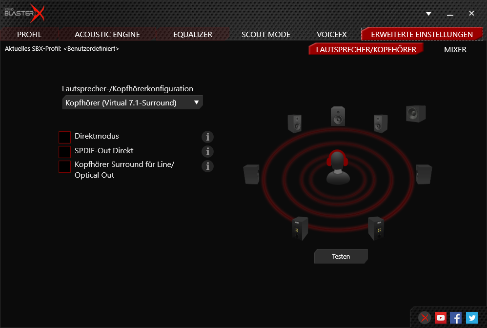

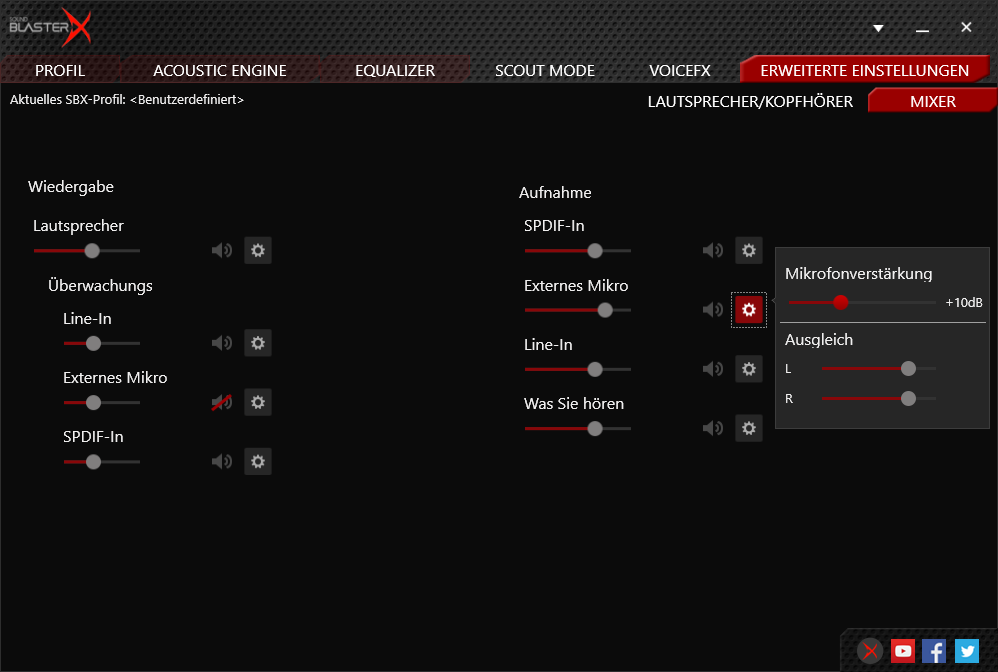

In Windows kann ich auch nicht wirklich etwas einstellen. Unterschiedliche Abtastraten habe ich auch schon versucht, bringt aber nicht wirklich etwas. Ich lade mal Bilder als Anhang hoch.
