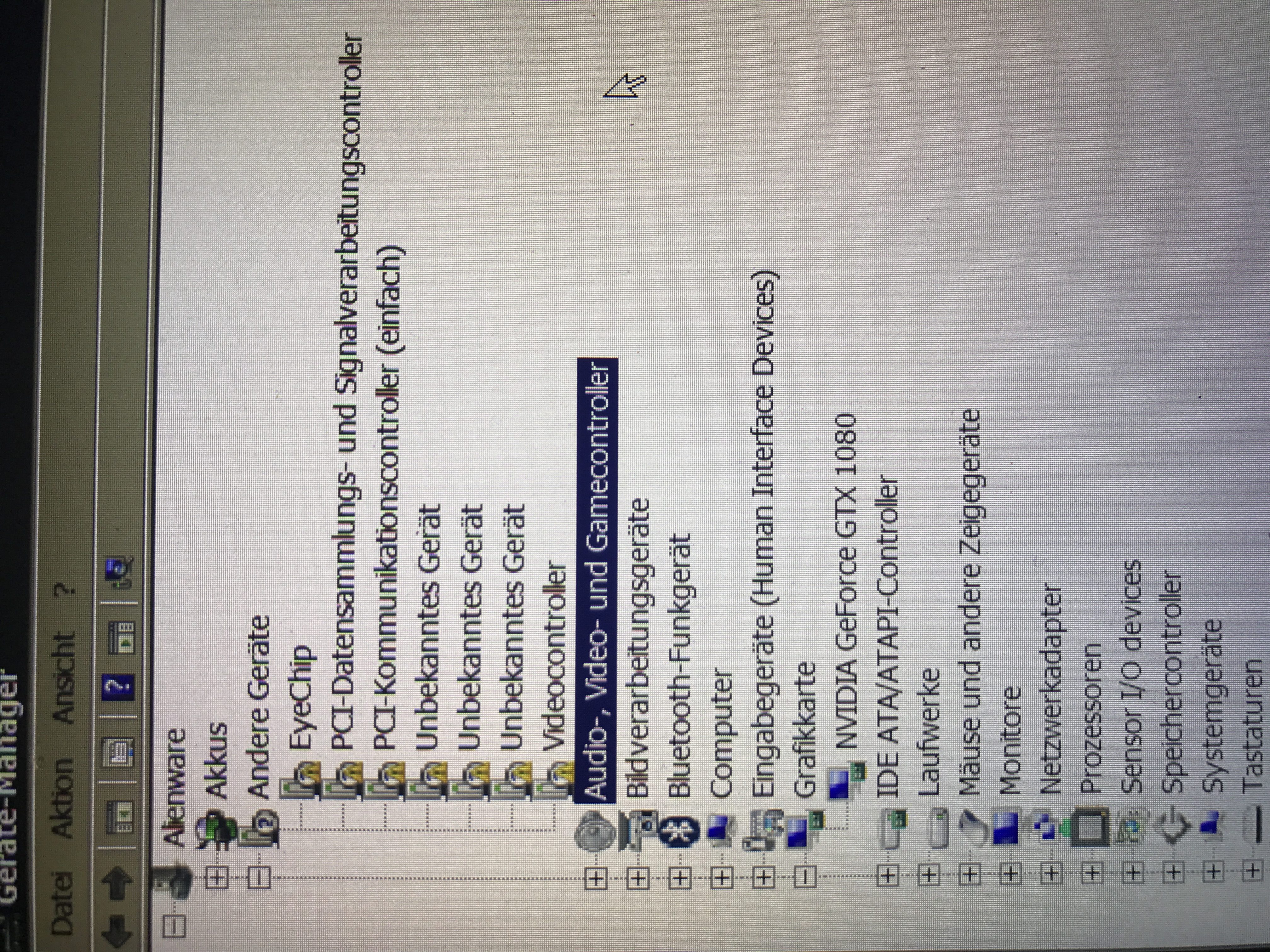

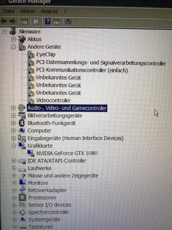

Hab es geschafft windows 7 ist installiert auf der 960 evo jetzt nur noch treiber suchen :)
danke an euch
Weiss einer wo ich die treiber finde?

@Broso:
Manchmal kann es auch funktionieren, wenn man Treiber nimmt, die eigentlich für W8/8.1 oder 10 vorgesehen sind. Sollte es eine Fehlermeldung geben mit dem Inhalt, dass es sich nicht um das richtige Windows handelt und demzufolge die Installation abbrechen, kann man versuchen mit dem Kompatibilitätsmodus etwas zu erreichen.
@Broso:
ich verweiße mal auf den Artikel von heise.de, welchen ich gepostet habe. Den Video Treiber gibt es nicht für Windwos 7, da Intel keinen rausgebracht hat. Die anderen werden Chipsatz komponenten sein, wo du das selbe Problem hast. Wie Jörg schon schrieb kannst du mal welche von 8-10 verwenden und hoffen das er diese einspielt. Jetzt sind wir eben am Basteln, alles bis jetzt war normales Installieren :)
@Mordrag:
Man wird es in seinem Fall sehr wahrscheinlich nicht schaffen, ein superperfekt installiertes W7 hinzubekommen. Die Treiber/Software-Komponenten, die mir jetzt aus dem Stand einfallen wären :
1.) Tobi-Eye Tracking
2.) OSD
3.) Command Center(hier die Version installieren, die als letztes installiert war !!!)
4.) Free Fall Sensor
Alle unbekannten Geräte und Fehleinträge im Geräte-Manager wird man unter den vorhandenen Voraussetzungen wohl eher nicht wegbekommen.  Chipsatztreiber wird wahrscheinlich nicht funktionieren, darum habe ich den auch nicht aufgeführt, kann man aber dennoch versuchen.
