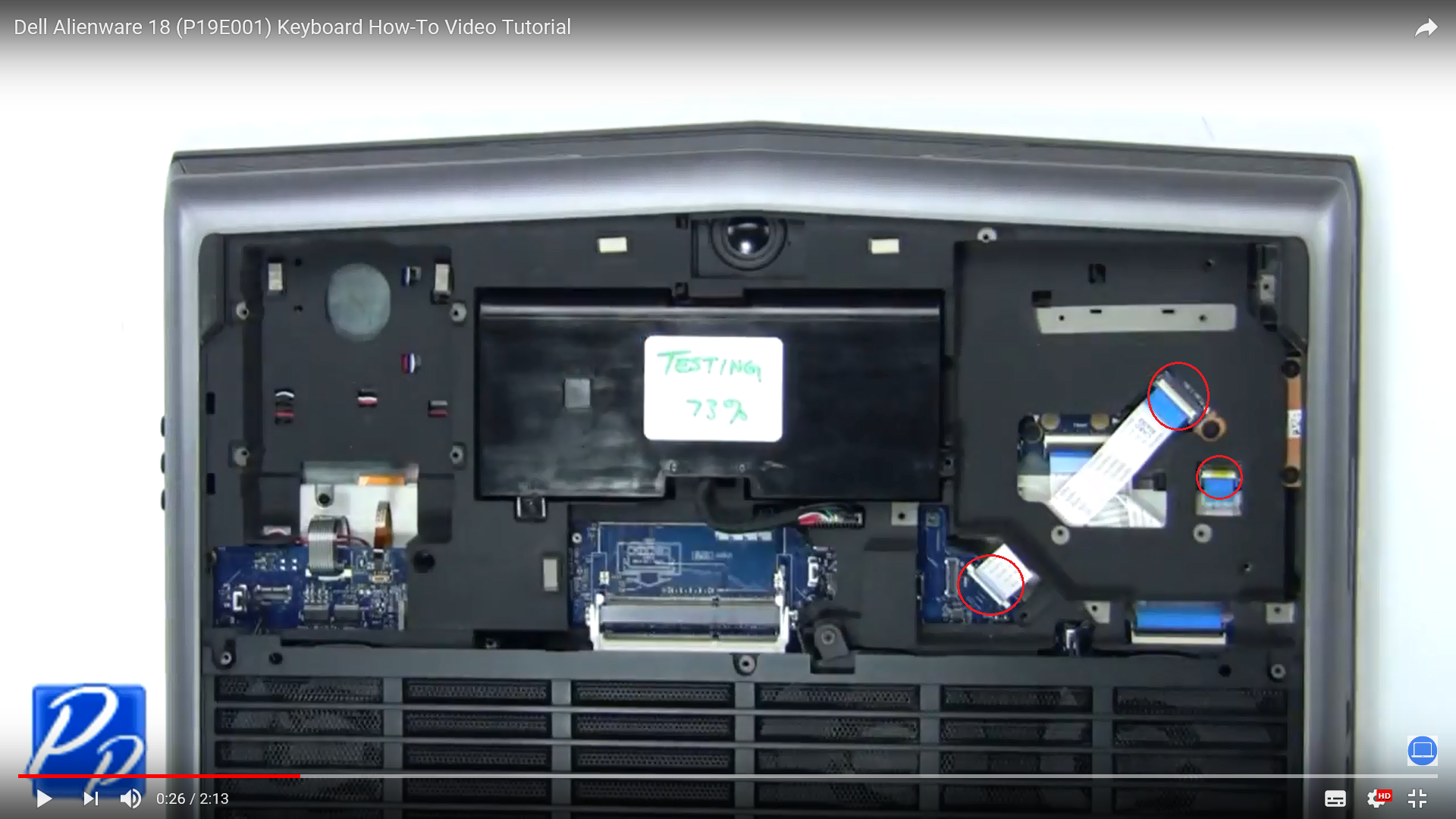

Am ‎12‎.‎11‎.‎2017 um 08:37 schrieb makla75:
Kann ich ggf. ein (lockeres bzw. nicht verbundenes) Kabel oder einen Anschluss für die Beleuchtung der Leiste im PC-Inneren prüfen?

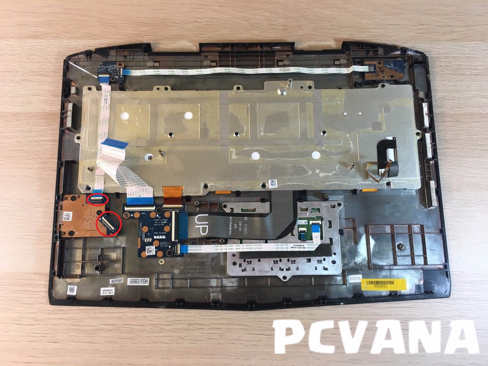

Du kannst das DVD-LW ausbauen (vorher Akku abklemmen) und die darunter verlaufenden Flachbandkabel (im Bild rot markiert) auf richtigen Kontakt/Sitz prüfen:

Der Power-Button (On/Off) leuchtet jetzt. Das Flachbandkabel auf dem ersten Bild in der Nähe des Akkus war locker. Ich habe es wieder richtig eingesteckt und die Beleuchtung funktioniert. Aber leider nur teilweise, denn die drei kleinen Leuchtdioden auf der rechten Seite (u. a. HDD, W-LAN) sind nach wie vor dunkel. :-(
Im zweiten (unteren) Bild sind auch noch Kabel zu sehen. Sind das andere Kabel oder diegleichen nur von der anderen Seite betrachtet? Muss ich dazu das komplette Notebook demontieren? Das traue ich mir nicht zu. :-(
P.S.: Es sieht so aus, als gebe es noch ein Verbindungskabel zwischen dem Power-Button und den drei Leuchtdioden auf der anderen Seite? Kann es daran liegen?

vor einer Stunde schrieb makla75:
sind die gleichen Anschlüsse wie im oberen Bild, nur vom nun demontierten Palmrest (Tastaturunterseite).
