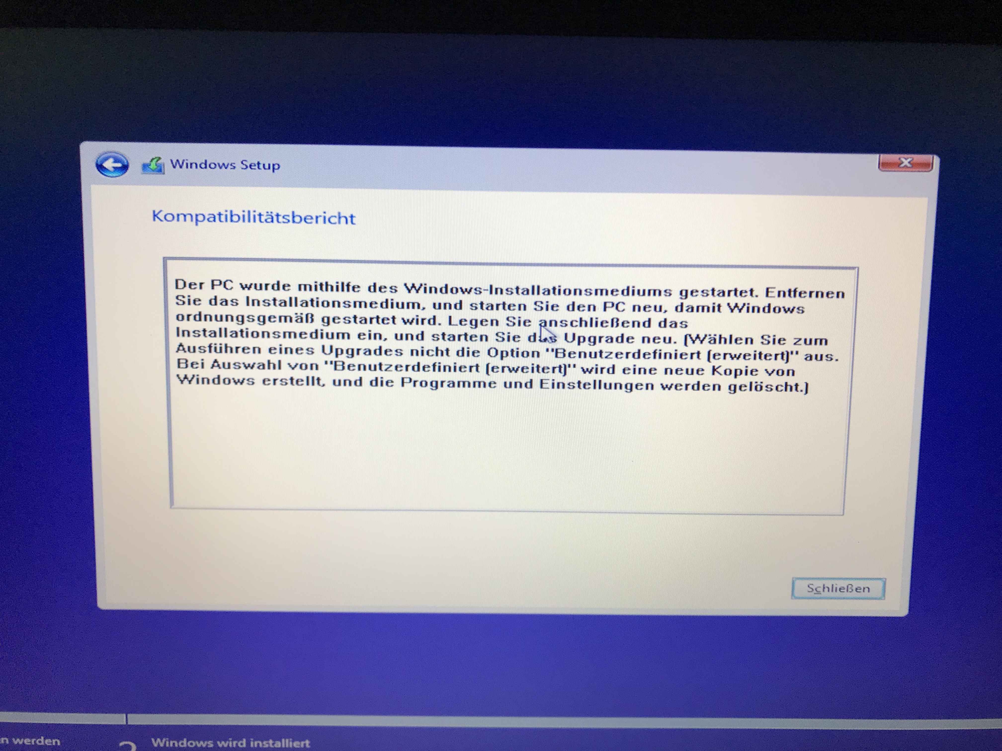

Und nun stehe ich da. Windows will sich absolut nicht installieren. Hier kommt immer die Meldung, dass man doch den richtigen Datenträger einlegen und den Prozess neu starten soll.
Auch der Reparatur- oder Wiederherstellungsvorgang startet nicht.

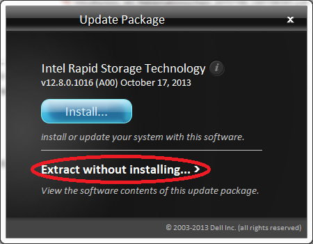

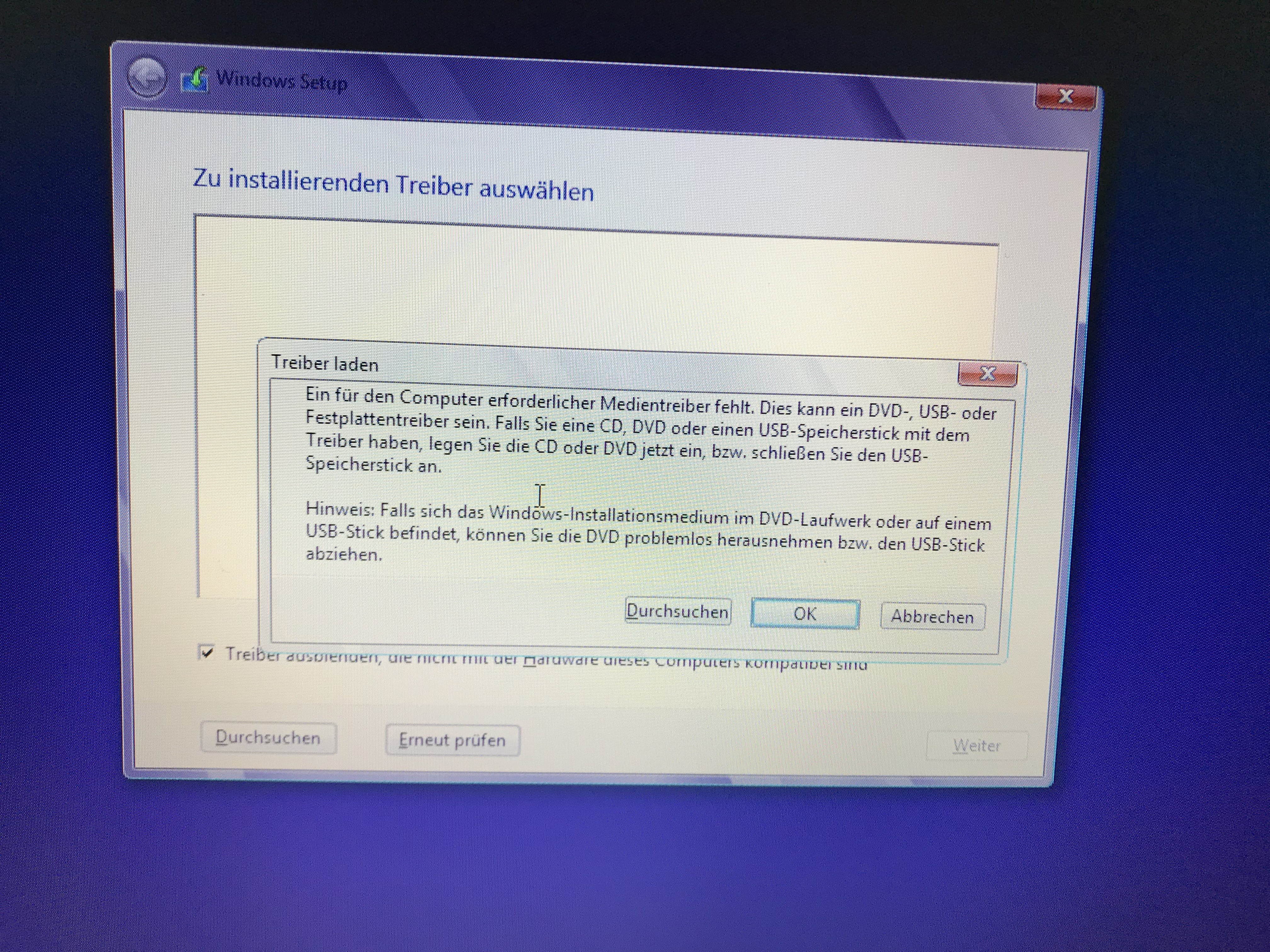

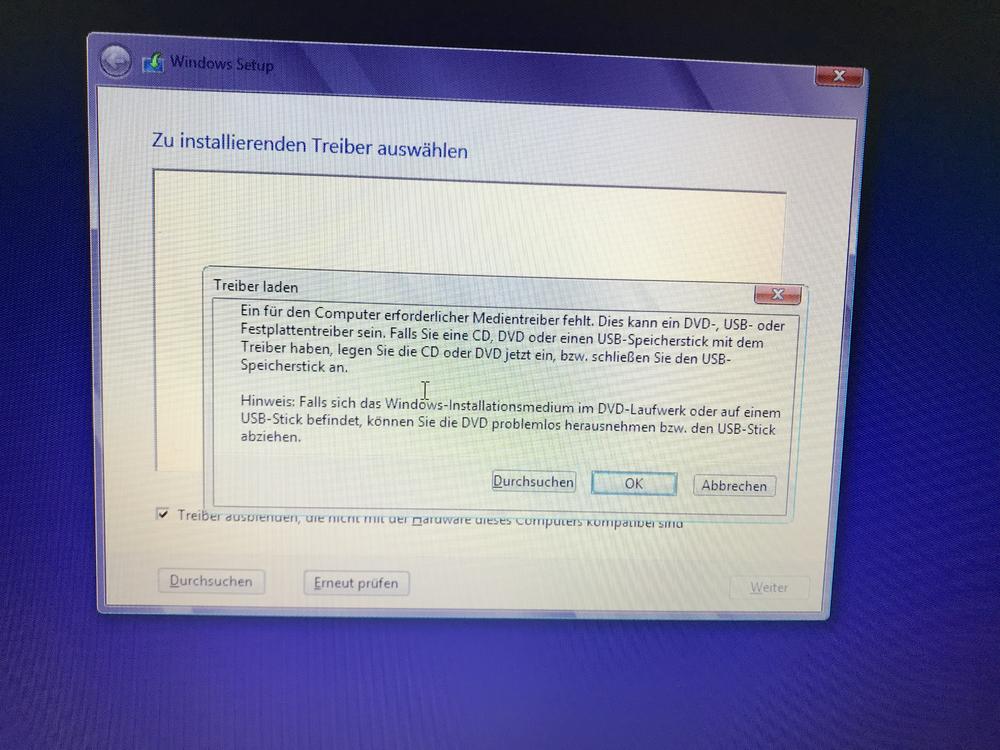

ich vermute da das Win8-setup bei dir keine HDD erkennt und nach extra Treibern verlangt, dass du ein Cachingverbund aus HDD+mSATA(SSD) am laufen hattest.
Um dieses im WinSetup zu erkennen musst du folgenden IntelRST Treiber von hier herunterladen (geladene Datei muss erst noch in *.exe umbenannt werden, da der Download fehlerhaft ist) und, nach dem Ausführen, auf einen USB-Stick über "extract without installing" (siehe Bild) entpacken.
Dann kannst du damit beim Setup beim "Treiber laden" den USB-Stick mit Ordner "Inf" auswählen und das Laufwerk sollte dann, mit geladenem Treiber, angezeigt werden.

Eventuell hat der Vorbesitzer ein RAID eingerichtet, entweder 0,1,5 usw... . Der Raid-Controller erkennt 2 Platten, möchte ein Raid einrichten(natürlich nur dann, wenn dementsprechende Einstellungen im Raid-Controller Setup gesetzt wurden für einen Verbund), benötigt dafür einen Treiber, bevor Windows installiert werden kann. Wenn du kein Raid benötigst, musst du im Raid-Controller Setup mal nachschauen, ob da was eingerichtet wurde. Ich würde an deiner Stelle im Bios einfach mal AHCI anstatt RAID einstellen. HDD's kommen eigentlich auch mit AHCI klar. So umgehst du den Raid-COntroller. Und aufpassen bez. Datenträger 0 und 1. Wndows vergibt die Bezeichnungen nicht passend zu den Anschlussbezeichnungen im Gerät.
