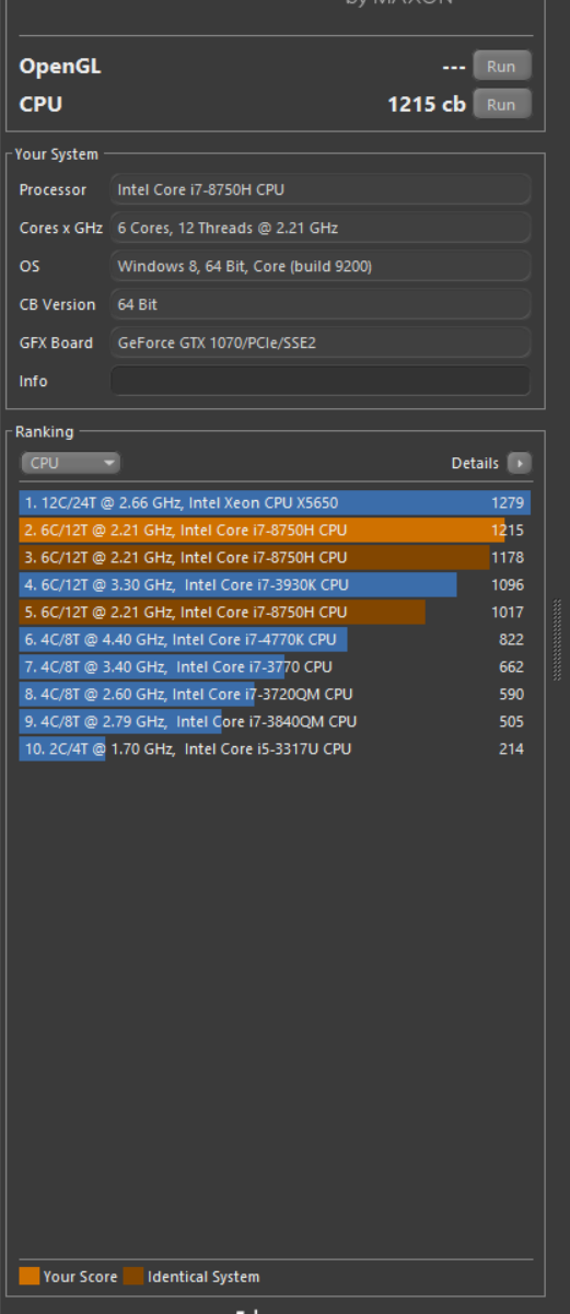

Danke nochmal an Captain, so sieht der CB nun aus:
1215 liegen an wenn nichts weiteres läuft, 1178 wenn ich nebenbei Surfe, runterlade etc.
Und die 1017 bzw auch 980 lagen ohne Performance Modus an, spricht Out of the box.
Bearbeitet von pointer125
