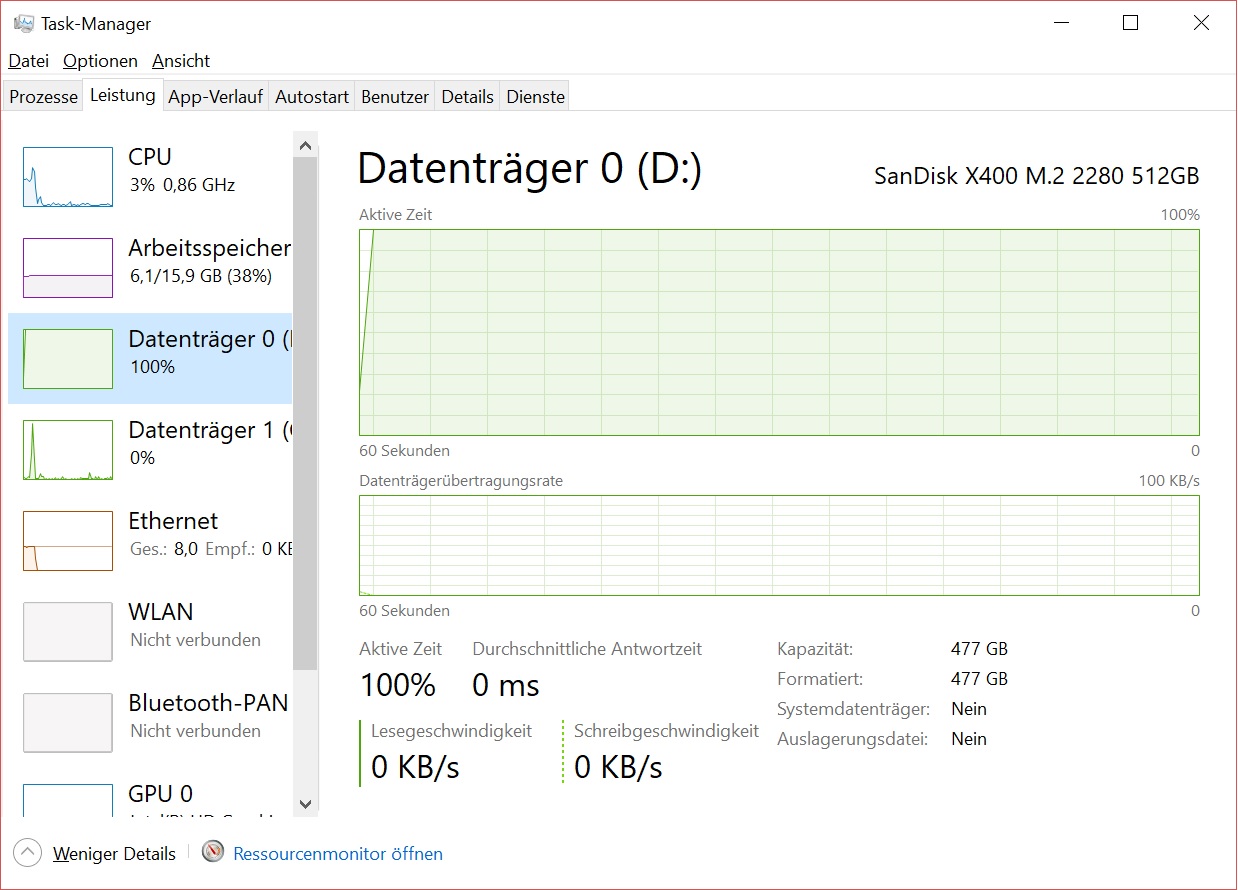

EDIT: im Taskmanager hab ich mal beobachtet was das Laufwerk so macht....bevor es das RST auswirft läuft es 100% aktiver Zeit jedoch ohne Lese oder Schreibaktionen....sprich die Auslastung der SSD ist 100% ohne das was geschrieben oder gelesen wird vom Laufwerk....

Ab wann genau ist es 100% aktiv? Ab Origin-Downloadbeginn oder schon vorher? Die Datenträgerübertragungsrate ist ja 0 KB/s. Man sieht ganz am Anfang eine minimale Übertragung, die dann sofort auf 0 abfällt. Die Frage ist jetzt, wie bzw. warum es dennoch zu einer 100%-Aktivität kommt, ohne das anscheinend etwas übertragen wird. Kann es vielleicht sein, dass irgend etwas Origin daran hindert, auf die Platte bzw. in den betreffenden Ordner schreiben zu können? Du sagst, dass es in der Vergangenheit auch mit Origin geklappt hat. Vielleicht versuchst du dich mal zurück zu erinnern, wann ungefähr es zum ersten Mal nicht mehr funktioniert hat und was sich in der Zwischenzeit alles geändert hat, also zb diverse Updates, Installationen, geänderte Einstellungen usw.. . Das die SSD einen Defekt hat oder ein Stecker sich gelöst hat glaube ich eher nicht, denn dann würde alles andere ja auch nicht funktionieren. Darum denke ich mal, dass das Problem von Origin kommt oder von etwas, was Origin hindert, auf die SSD kontinuierlich schreiben zu können. Für letzteres gibt es natürlich unendlich viele Möglichkeiten, zb Antivirus, Windows Defender. Leider bist du nicht auf meine Frage eingegangen, wie lange es in der Regel ca. dauert, bis dass es zum RST-Rauswurf und dem damit verbundenen Download-Abbruch kommt.
