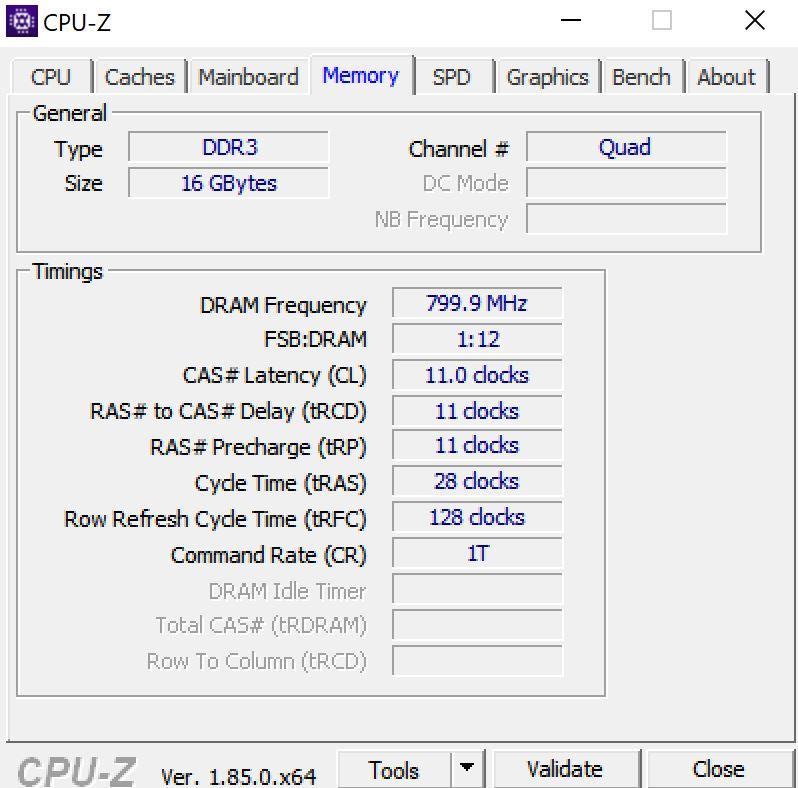

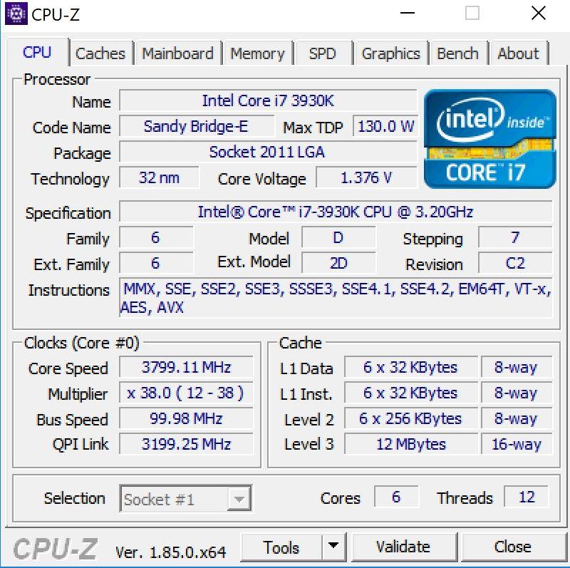

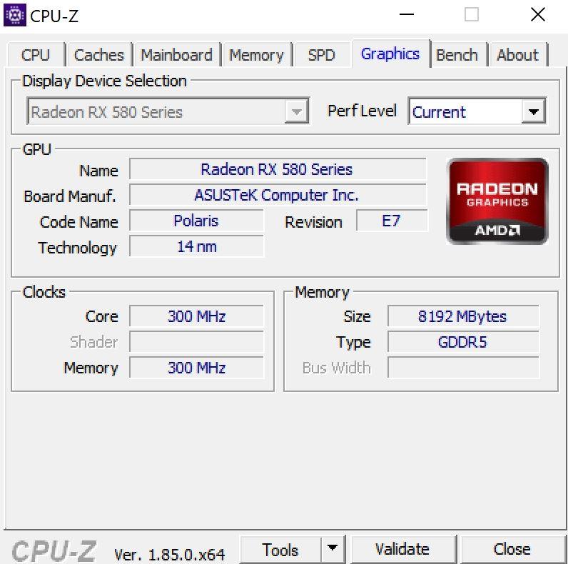

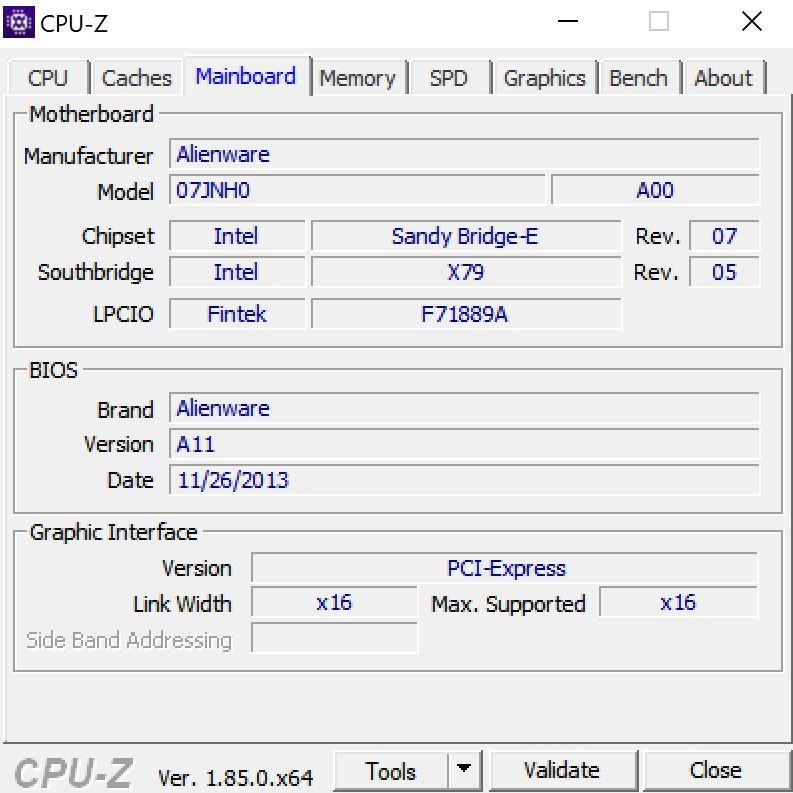

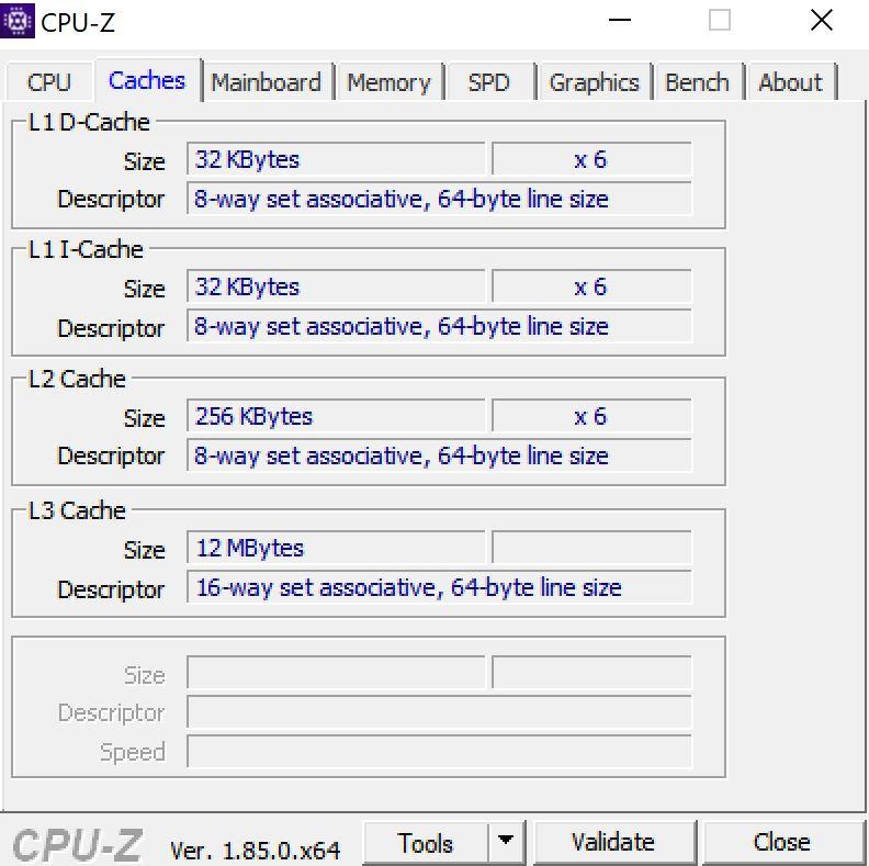

Daten via CPUZ meines Rechners im Anhang - Betriebssystem Win 10, alles aktuell, immer softwaremĂ€ĂŸig gewartet.
