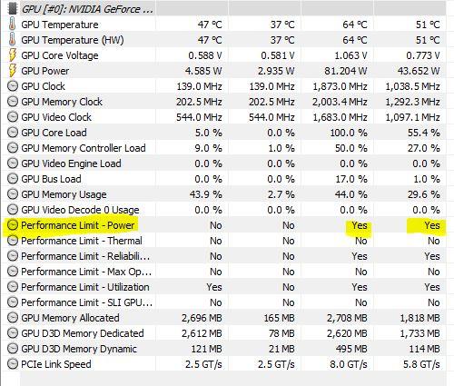

Hi Leute,
versteh ichs hier richtig, daß die Karte ins Powerlimit gelaufen ist, oder ists normal daß dies so angezeigt wird? Zum ersten Mal drauf geachtet :D
Danke
Moin...ist die 3. Spalte nicht der Max Bereich und die letzte Spalte der durchschnittswert...?
Die 1. Spalte ist der aktuelle wert und da ist sie nicht im powerlimit.....der Takt spricht ja auch dafür
Hi @M18x-Oldie
Power: Sagt dir einfach das die Karte Ihre max. Power erreicht hat.
Rel. Voltage in etwa das gleiche, nur. bezogen auf die Voltage.
Utilization: Springt auf "yes" sobald die Karte sich im IDL befindet.
Dürfte alles normal sein!
VG

Jo, 3. Spalte ist max. drum hatt ich auch gefragt ;)
1. Spalte ist aktuell, Karte war da im Idle auf dem Desktop
VG
Ok, danke also IHRE max. Power, also kein Limit durch Netzteil oder so!
Heißt also sie hat im max. 82 W gezogen.
Hintergrund meiner Frage war der folgende:
Mein M18x hatte gestern gesponnen und das Netzteil nicht mehr erkannt. Daraufhin hatte ich es am M17x geteset, ob es evtl. nicht mehr korrekt funktioniert. Wurde dort aber erkannt und scheint ja auch nicht zu limitieren lt. dem Screenshot.
Also muß die Buchse vom M18x defekt sein, sh**t  :(

Jup, sieht wohl nach nem Wackler, oder sowas, inner Buchse aus :( wollt nur das Netzteil als Fehlerquelle ausschließen.
