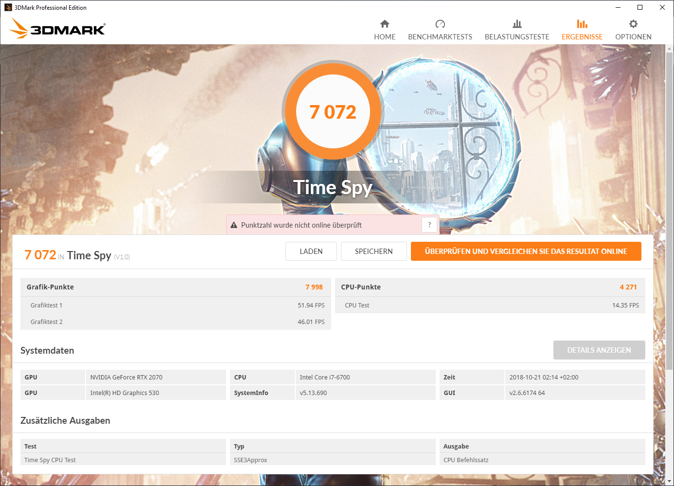

kleines Update:
Nachdem die verbaute RTX 2070 ein halbes Jahr einwandfrei lief fiel sie leider, wie aus dem Nichts, aus (wie von der RTX 2080 und höher bekannt mit plötzlichen Artefakten und Freezes).
Die erhaltene gleichwertige Austauschkarte zeigte dann mit vielen DX12 Anwendungen, wie z.B. 3dMark-Time Spy, Battlefield V und The Shadow of the Tomb Raider,  immer wieder ein Überlastungsbedingtes Resetten des Systems.
Ein herabsetzen des Powerlimits der Karte brachte nur teilweise eine Lösung dieses Problems, selbst auf 72%, mit 130W GPU Verbrauch, kam es noch vereinzelt zu Blackscreens.
Ich habe sie dann gegen die Nachfolgekarte Asus Turbo 2060 Super Evo 8G getauscht, welche auch eine TDP von 175W hat aber nur über einen 8-poligen, anstatt 8+6-poligen, Stromstecker versorgt wird. Von den Maßen her ist diese identisch und passt auch, wie oben beschrieben, in den X51 hinein.
Mit diesem Modell läuft nun alles wieder reibungslos.
Ein Benchmark-Testlauf mit max. Powerlimit bei, laut GPU-Z, ca. 210W GPU Leistungsaufnahme lief auch erfolgreich durch.
