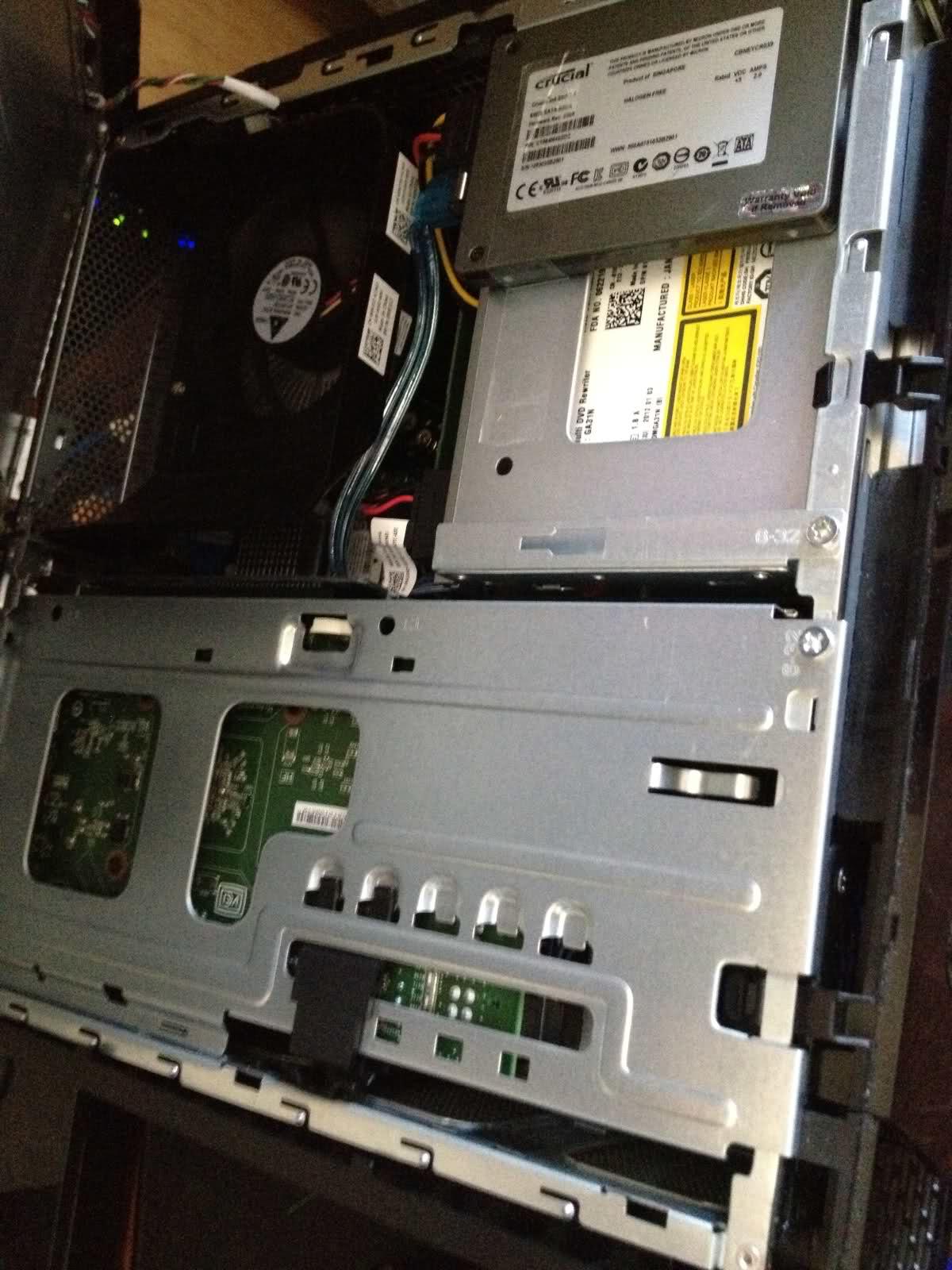

Beim X51 mit DVD-Laufwerk kannst du auch einfach eine zweite SATA-SSD mit Klebeband auf dem optical Drive montieren.
So hast du (hab ich) dann das OS auf der M.2 SSD, Games auf der 2,5" Sata-SSD und Daten auf der 3,5" HDD.
Folgendes Material kannst du dazu verwenden:
- Molex auf Sata-Stromadapter
- 30cm Sata Kabel
- doppelseitiges Klebeband

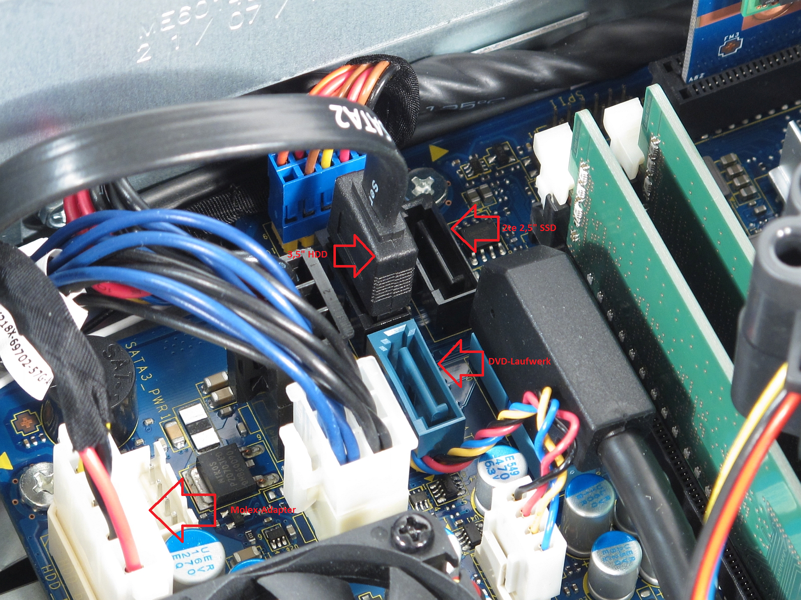

Die Adapter bzw. Laufwerke schließt du wie in der folgenden Abbildung an:

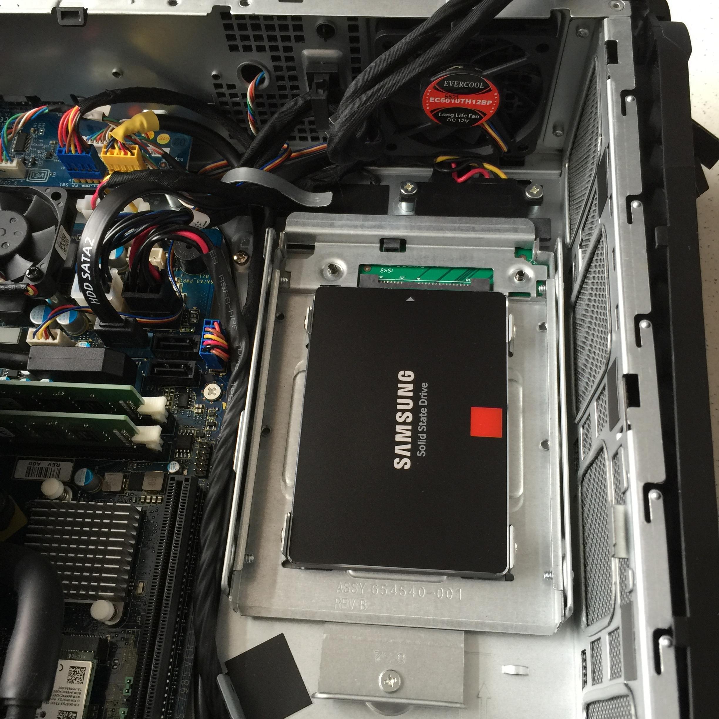

Vielen Dank für die ausführliche Beschreibung. Möchte eigentlich nur die HDD gegen eine SSD tauschen. Brauch ich dafür nur diesen Adapter ? Sonst kein Kabel oder so ? MfG
Diesen Beitrag teilen
Link zum Beitrag
Ja nur den Adapter wie eine 3,5" HDD in den Festplattenschlitten montieren, aber vorher darin die 2,5" SSD wie üblich einbauen, und anschließend den Schlitten in den X51 einsetzen..
Das sieht dann so aus:
