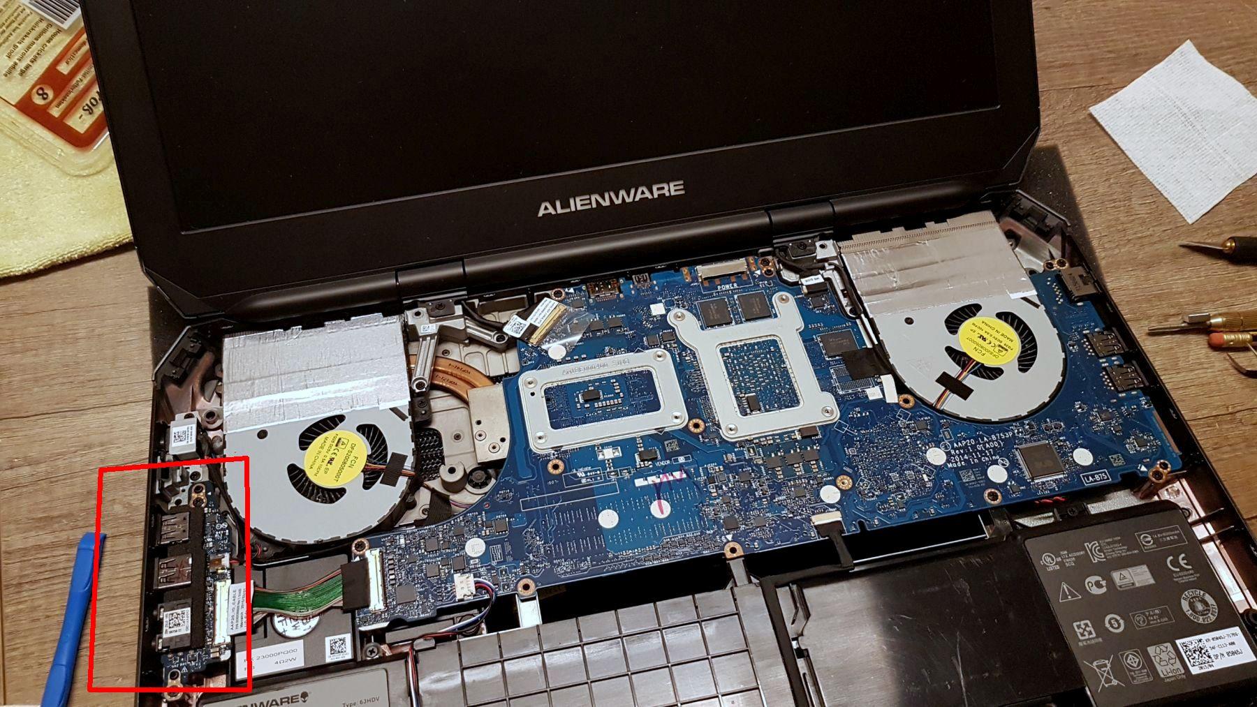

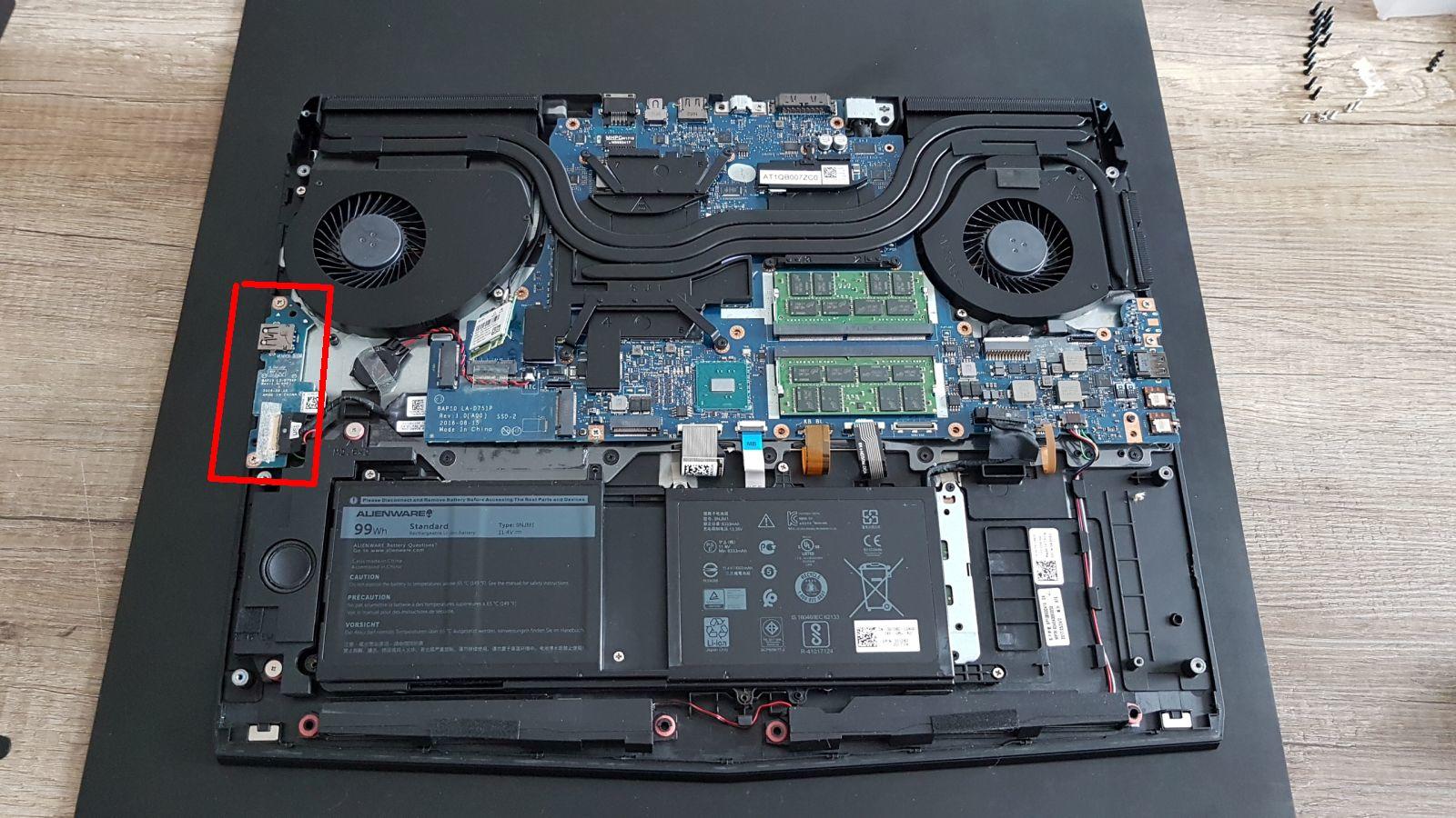

vor 8 Stunden schrieb Ludo:
Ist meistens ein defektes Mainboard...............leider.......
ja, in Flommbie seinem Fall wahrscheinlich schon, aber es muss nicht immer das Mainboard sein. Je nach USB-Port kann es auch nur die I/O-Platine sein und diese kann man für paar Euros nachkaufen. Beispiel AW17 R2 und R4:
Evtl. hat die Buchse auch nur einen Defekt/Kurzschluss, dann könnte man versuchen diese von einem günstig als "Defekt/Parts only" gekauften 17-R3 MB zu tauschen.
Lt. den Bildern sollte das Aus/Einlöten machbar sein:
