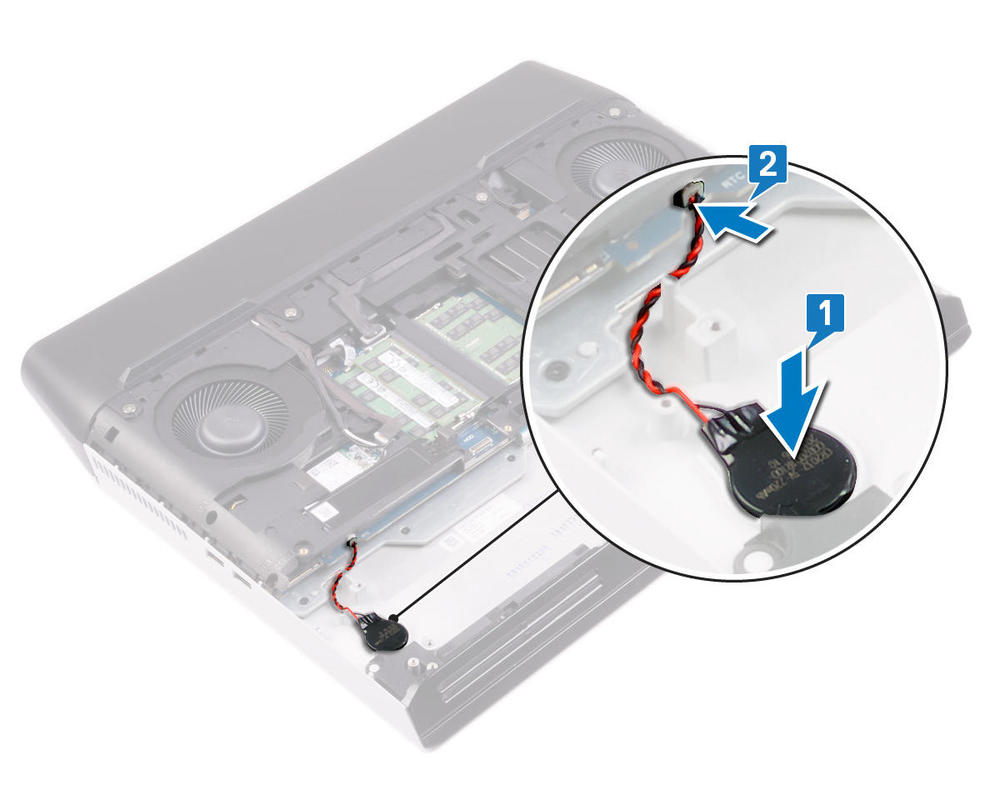

Hi @KevinFree,
versuch mal ein CMOS-Reset indem du die Biosbatterie folgendermaßen für eine Minute vom MB trennst (Akku und Netzteil vorher ebenfalls trennen ).
Dann den Einschaltknopf 30 Sekunden gedrückt halten und alles wieder zusammen bauen.
https://www.dell.com/support/manuals/de/de/debsdt1/alienware-17-area51m-laptop/alienware-area-51m-service-manual/entfernen-der-knopfzellenbatterie?guid=guid-30eebc49-de3e-4c3f-8226-86ce5f32f388&lang=de-de
