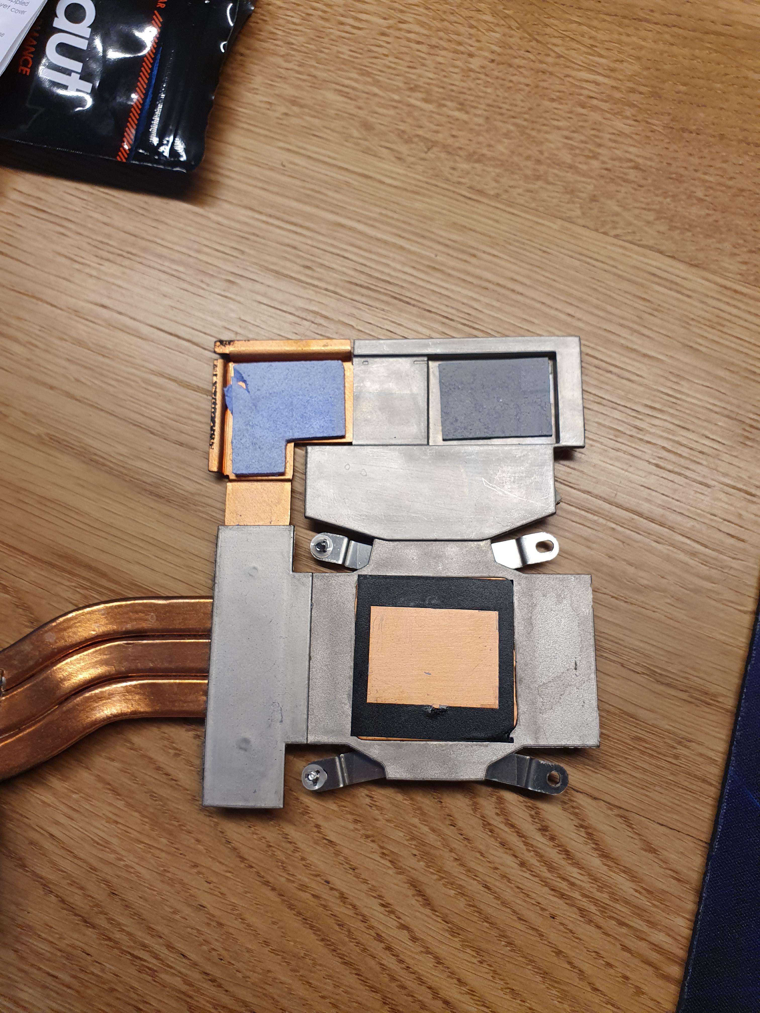

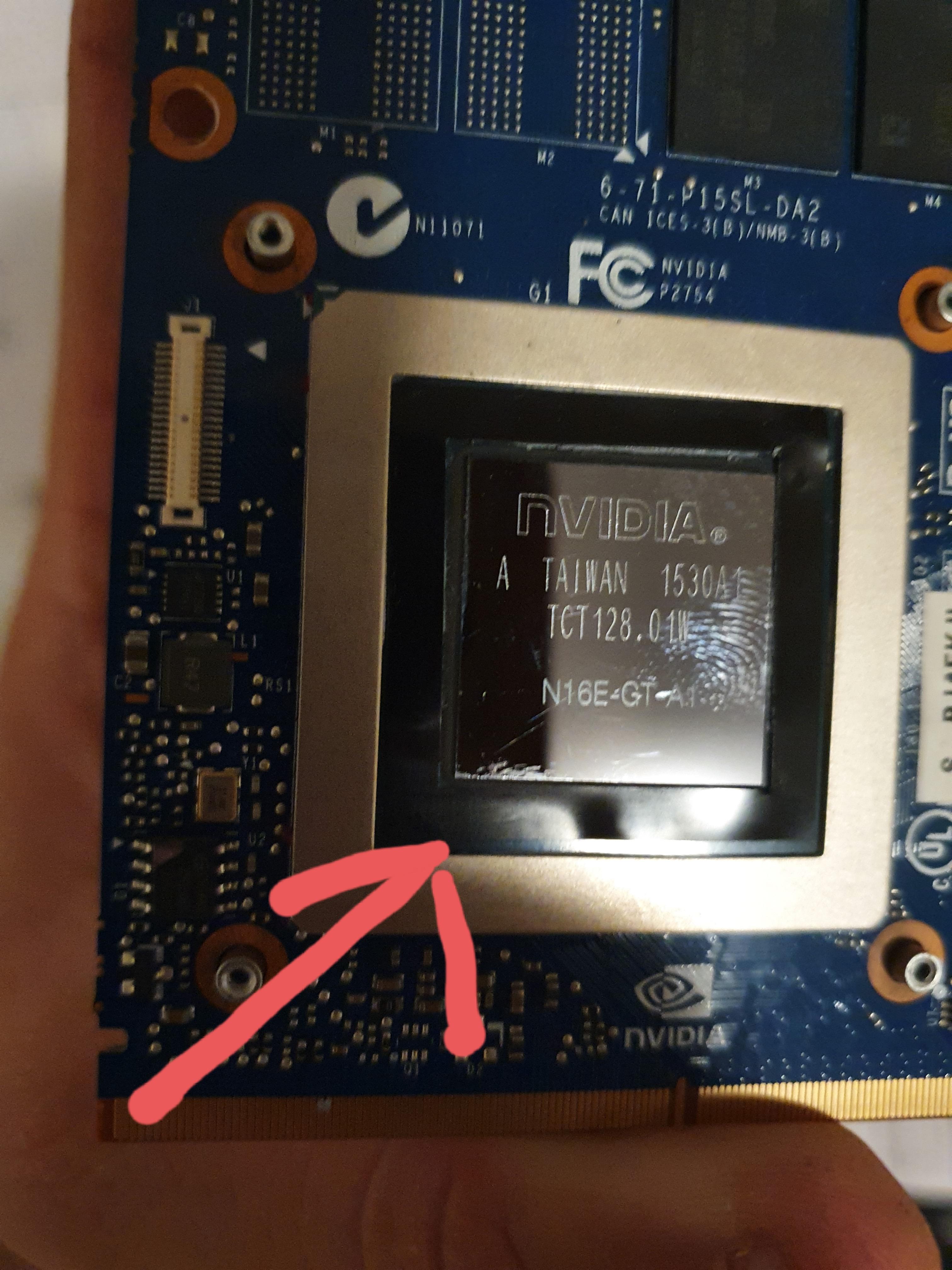

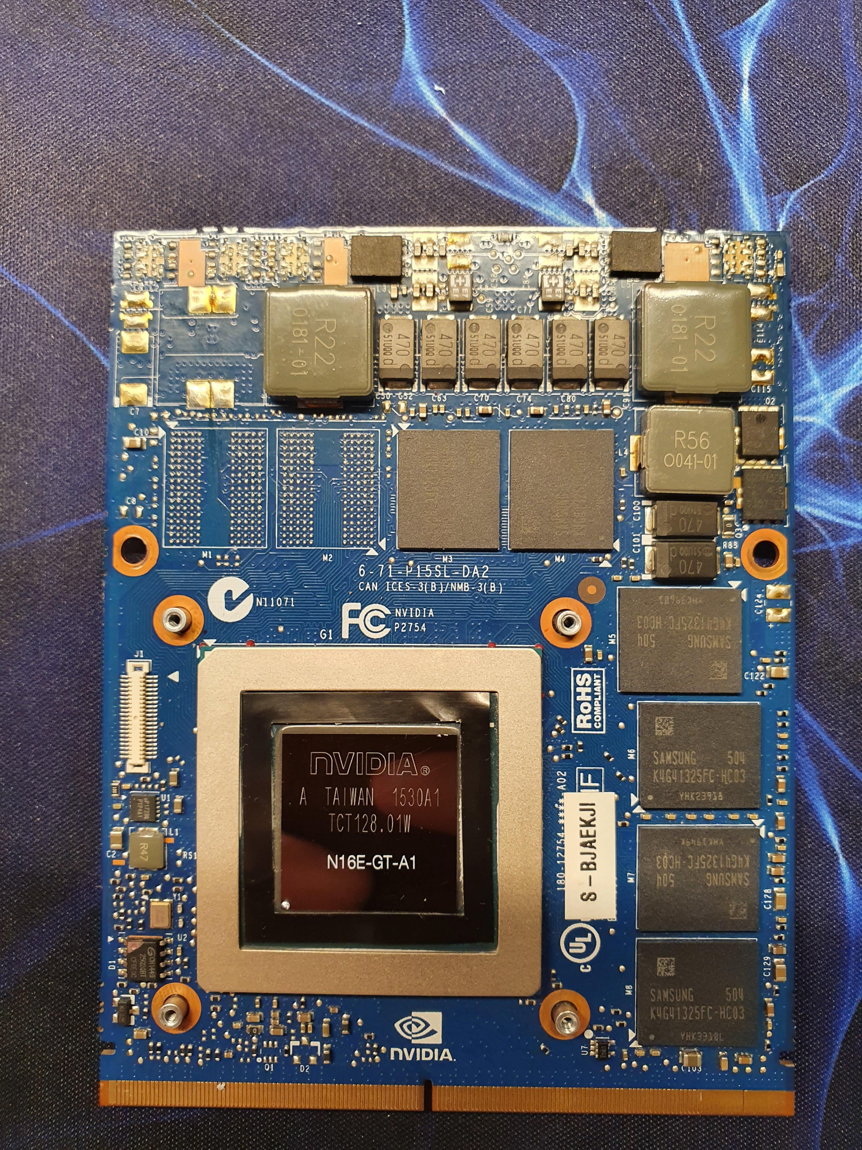

Diesen Kühler hatte ich schon verbaut. Also reicht der aus? Und welchen schwarzen Aufkleber muss ich abmachen? Könnt ihr mir den bitte auf nem Foto markieren? Denn dort, wo nvidia draufsteht (Feld im Silber Rahmen, auf der Vorderseite) scheint glasähnlich zu sein, oder meint ihr den Rahmen drum herum? Und welche kupferFläche soll ich reinigen? Und zum Schluss noch, wo sollte ich neue Wärmepaste auftragen?
Beim roten Pfeil mit der "1" dran ist der zu entfernende schwarze Aufkleber markiert.
Und unter "2" ist die zu reinigende Kupferfläche zu sehen wo auch die WLP drauf muss.
Vergiss auch nicht zu Punkt "3" die Wärmeleitpads in der entsprechenden Stärke (wie auf den von mir weiter oben gezeigten Foto) aufzulegen.
Vor dem endgültigen Einbau würde ich den Kühler nochmal von der Karte abmontieren und schauen ob sich die WLP auch gut auf dem gesamten Chip verteilt hat bzw. ob ein guter
Wärmeleitkontakt gegeben ist, damit der GPU-Chip nicht "durchbrennt".
Du kannst übrigens den Kühler vor dem Einbau ins R4 schon auf die Karte setzen und dann die gesamte Einheit in den Slot einsetzen.
