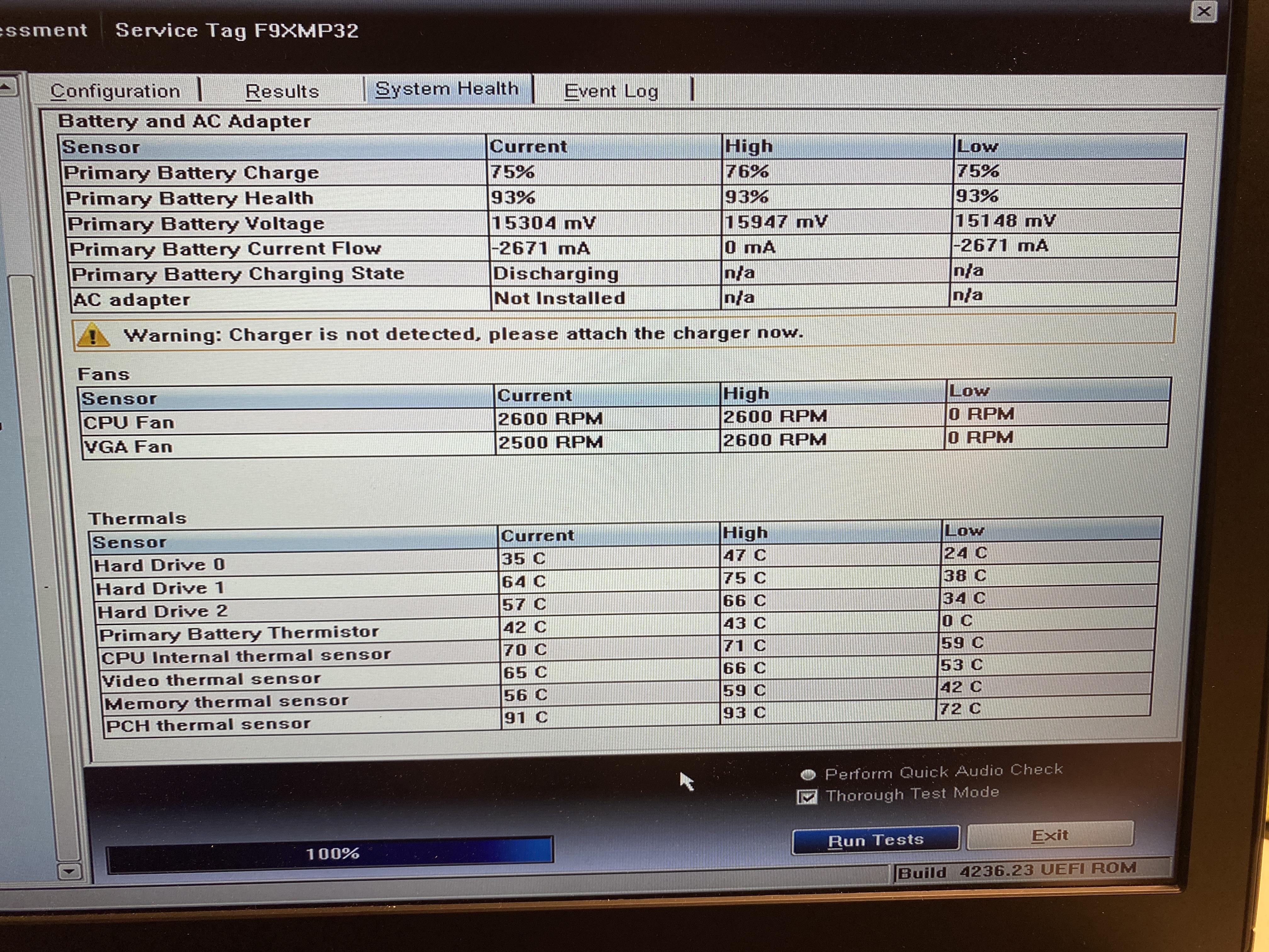

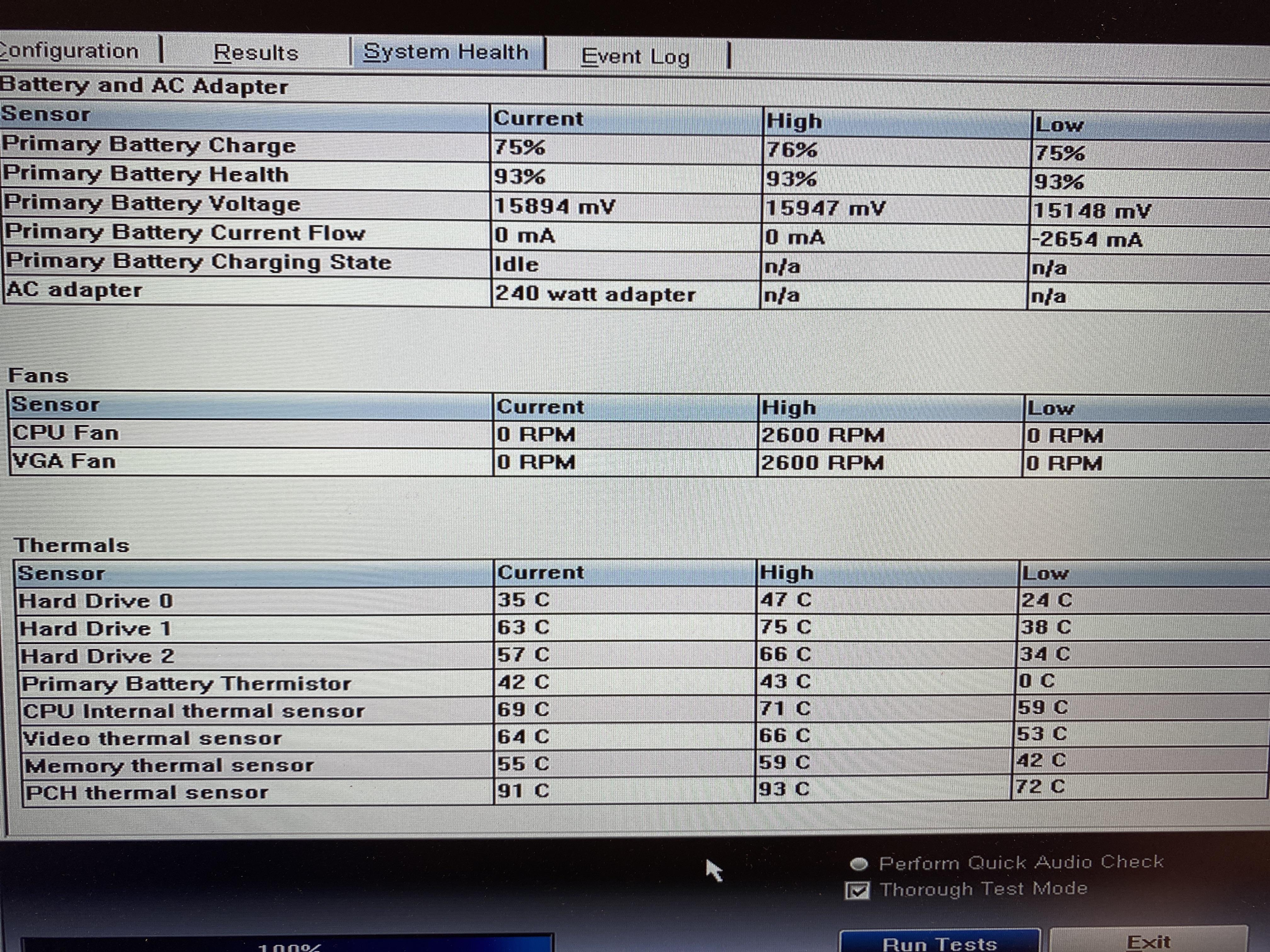

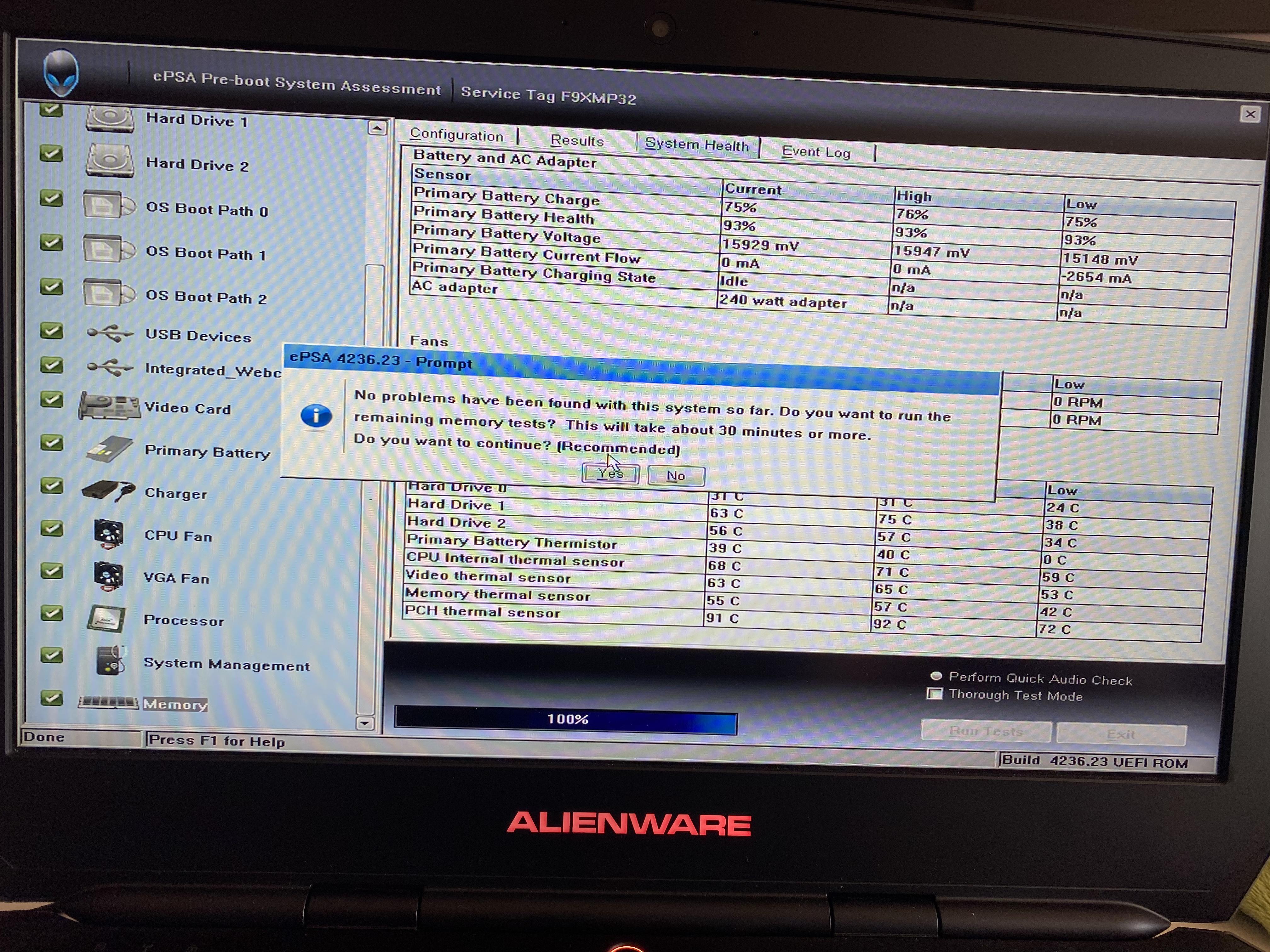

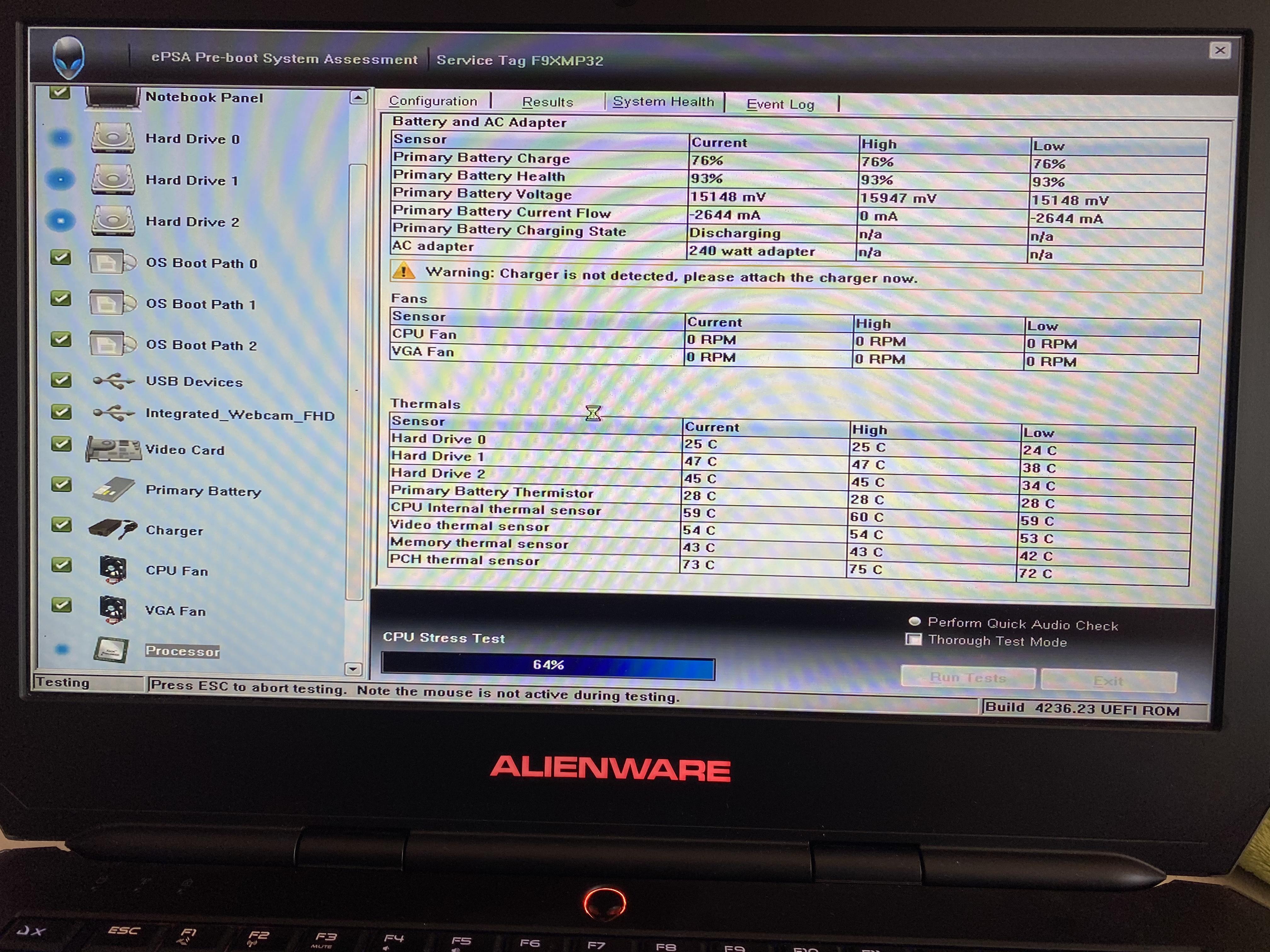

So habe mal den ePSA Test gemacht und hierzu 2 Bilder gepostet.
den erweiterten RAM Test führe ich auch mit aus.
was mir aufgefallen  ist, die Meldung „warning Charger is not detected wurde eingeblendet. Obwohl das Netzteil korrekt angeschlossen war, die ganze Zeit.
@ShadyDogg:
vor 2 Stunden schrieb ShadyDogg:
Und damit ist eigentlich so gut wie klar und eindeutig, dass die Haupt-Stromversorgung, die ja über das Netzteil sichergestellt werden soll, gestört ist. Mit betroffen ist dann dem zufolge natürlich auch die Versorgung des Akkus mit ausreichendem und vor allen Dingen gleichmäßigem Ladestrom. Man kann davon ausgehen, der der Akku nur noch minimal geladen ist, und beim Wegfall der Hauptstromversorgung über das Netzteil geht dann das Gerät sofort komplett aus, sobald vom Betriebssystem und der Hardware dementsprechend Strom benötigt wird.  Jetzt muss halt nur noch die Ursache ermittelt werden, und die liegt zumindest aus meiner Sicht irgendwo am/im Gerät hardwareseitig.
vor einer Stunde schrieb Jörg:
@ShadyDogg:
Habe im ePSA System Assessment nochmal bisschen rumgespielt mit dem Netzteil. Es also immer wieder eingesteckt und abgezogen.
es hat eigentlich immer ziemlich gut und direkt reagiert. Also wenn es eingesteckt war stand das da wie im ersten beigefügten Bild.
sobald ich es abgezogen habe wie im 2. Bild.
unter battery charge hat sich der wer aber nie geändert. Das System läuft schon seit paar Stunden in dem Test Modus.
meint ihr es hat etwas mit der Buchse des Notebooks zu tun? Oder mit einem internem Laderegler oder sowas in der Art.
ich bin zwar Elektrotechniker, habe aber von Notebooks noch nicht so viel Ahnung wie es funktioniert.

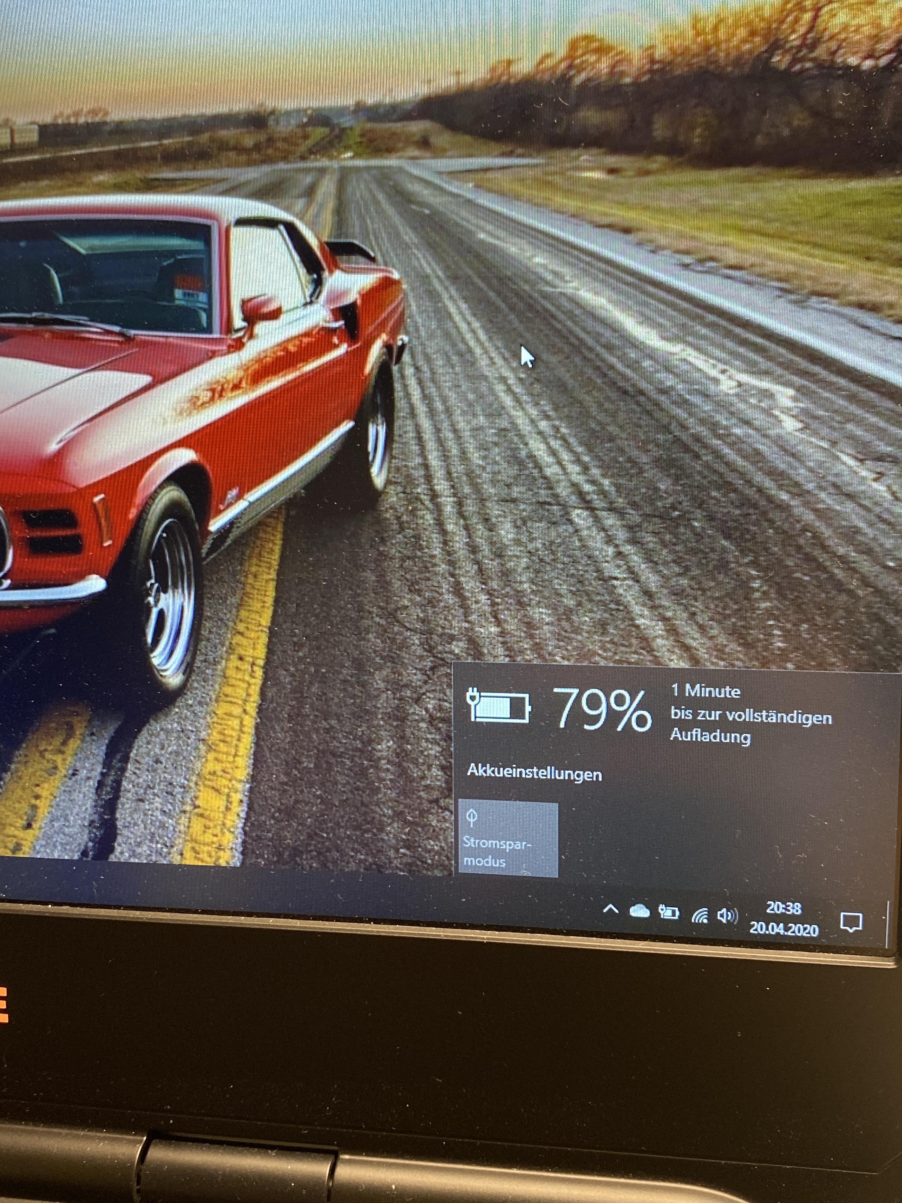

Okay Update:
habe es geschafft dass da charging drauf steht und die Batterie Prozentzahl hat sich sogar erhöht. Nachdem ich an der Buchse etwas herumgewackelt habe.
aber 100% passt es noch nicht.
siehe Bild.
Im Windows steht da das bei 79% es noch 1 Minute dauert bis zur vollständigen Aufladung.
