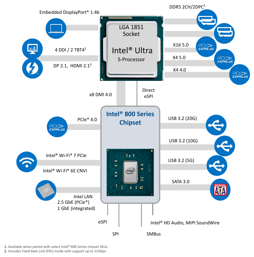

Alienware 16 Area-51 Erfahrungsbericht 16 Alienware Area-51
Sk0b0ld antwortete auf Crowdfunder's Thema in Erfahrungsberichte & Benchmarks
MMn überwiegt der Nachteil, dass alle Daten direkt unbrauchbar sind, sobald nur eine (RAID) SSD abraucht alle Vorteile. Ja, für den ePen*s in den Benchmarks sieht's gut aus, aber in der Realität ist ne PCIe 4.0 oder gar 5.0 so ziemlich der letzte Flaschenhals im System, gerade beim Notebook. Bei den Transferraten wird eher Chipsatz- und SSD-Temperatur ein Thema/ der Flaschenhals. Entweder wird bei Vollbestückung die GPU auf x8 kastriert oder ein Teil der SSD-Ports läuft sowieso über den Chipsatz, wo entweder gesplittet mit z.B. x2/x2 oder mit'm PCIe-Switcher gearbeitet wird. Block-Diagramm gibt da meist Aufschluss. Hab jetzt nicht auf Anhieb direkt was zu Mobile gefunden, wird aber nicht viel anders sein, da der 275HX auch den 800er Chipsatz nutzt. Viele Lanes im PCIe 5.0 Standard sind teuer und im Consumer-Bereich nicht unbedingt wünschenswert, weil es die Kosten in die Höhe treibt. Normalerweise kommt man auch gut aus damit, gerade vor dem Hintergrund, dass man inzwischen selbst einzelne 8TB PCIe SSD kaufen kann (sehr teuer, aber möglich). Geht man davon aus, dass man bei einem gescheiten Board 3 bis 5 PCIe-SSDs verbauen kann, ohne die GPU-Lanes zu beschneiden, könnte man bei bezahlbaren 4TB SSDs sich mal eben 12TB - 16TB ins System hauen + SSD-SATA und USB/ TB Speicher-Anbindung. Wem das nicht reicht, muss halt auf Workstation gehen, mit den entsprechenden Vor- und Nachteilen. -
Jörg antwortete auf Crowdfunder's Thema in Erfahrungsberichte & Benchmarks
Das 16er und 18er ist ja jeweils ab Werk mit bis zu 3 PCIe 4-SSD's im Raid0-Verbund konfigurierbar. Die Frage, ob ein solcher Verbund sinnvoll ist oder nicht, wird man vermutlich nie ganz klar beantworten können. Darum möchte ich an dieser Stelle die Frage nach dem Sinn auch nicht stellen. Mich würde eher interessieren, ob man, wenn man sich für so eine Dual-oder gar Triple-SSD RAID0-Konfiguration entscheidet, im Falle des A51 16/18 nicht evtl. sogar Nachteile in Kauf nehmen muss, sofern man den Verbund bestehen lassen möchte und nicht nachträglich auflöst. Das Stichwort wäre hier Lane-Sharing. Der 275HX hat bzw. unterstützt 24 PCIe-Lanes. Geht man jetzt davon aus, dass die Graka bereits 16 von diesen 24 Lanes für sich beansprucht, blieben noch 8 Lanes übrig. Meines Wissens nach ist jede NVME-PCIe 4-SSD jeweils über 4 Lanes angebunden. Bei 3 verbauten SSD würden ja dann rein theoretisch 12 Lanes notwendig sein. Diese 12 Lanes sind aber nicht mehr übrig, sondern wie ich eben bereits schrieb, nur 8 !! Bestünde die Gefahr, dass im Falle von 3 SSD die fehlenden Lanes von der Graka genommen werden und es dementspechend zu Leistungseinbußen bei der Grafik kommen kann? Lane Sharing ist ein Riesenthema, was mich persönlich sehr verunsichert, gerade PC-Selbstbauer müssen da wirklich sehr genau hinschauen um sich nicht selbst ans Bein zu pinkeln. Aktuell werden sowohl Desktops als auch Notebooks auch mit PCIe 5 SSD's angeboten, so auch das A51 16/18 und der A51 Desktop, allerdings nur mit einer einzigen. Das hat sicher seinen Grund, vermutlich würden 2 PCIe 5-SSD's zu viele Lanes kosten, weil aktuelle Prozessoren und Mainboards vermutlich noch nicht über genügend Lanes verfügen. Wer kann zu diesem Thema und meinen Fragestellungen etwas sagen? Gruß Jörg -
