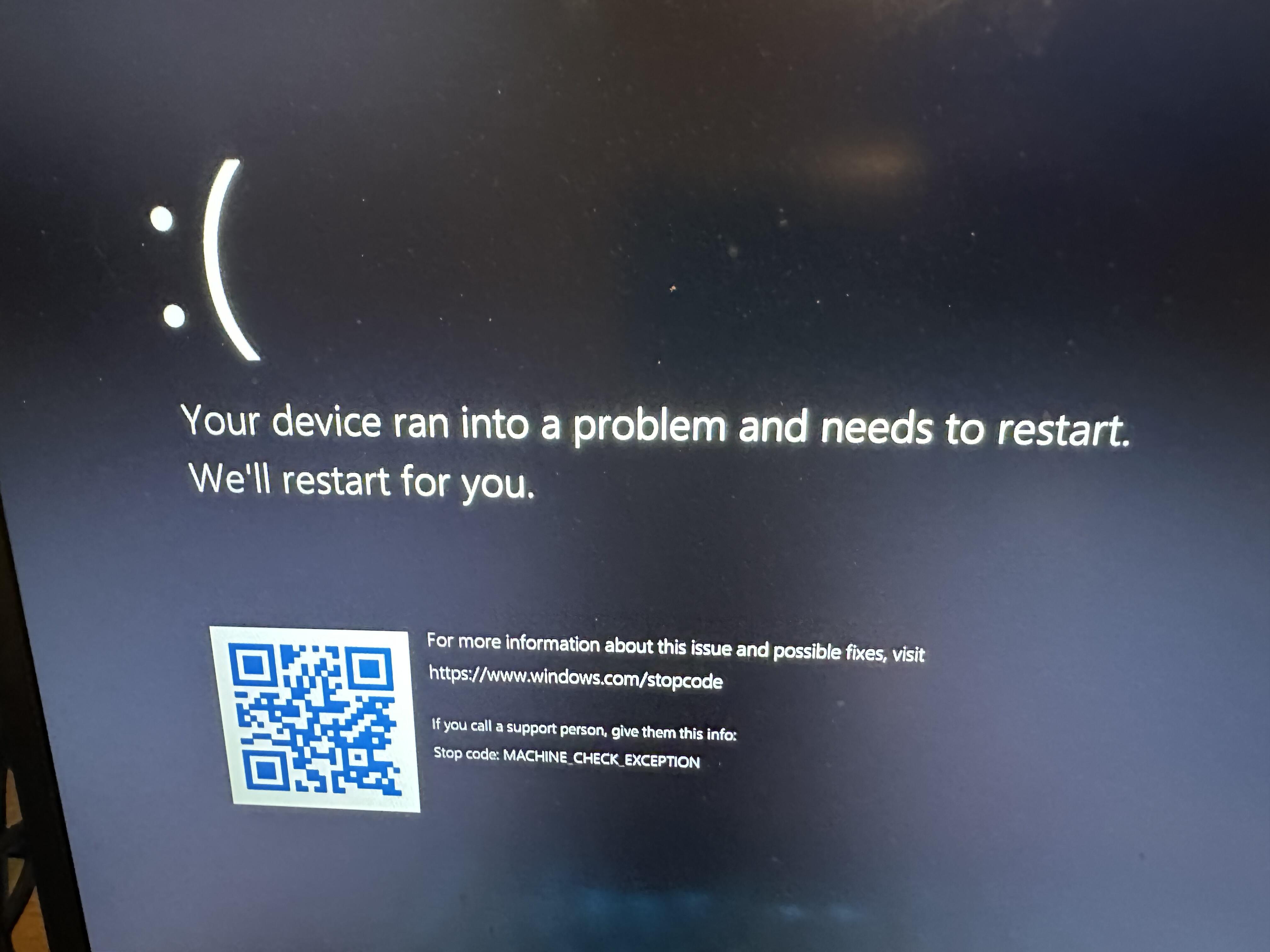

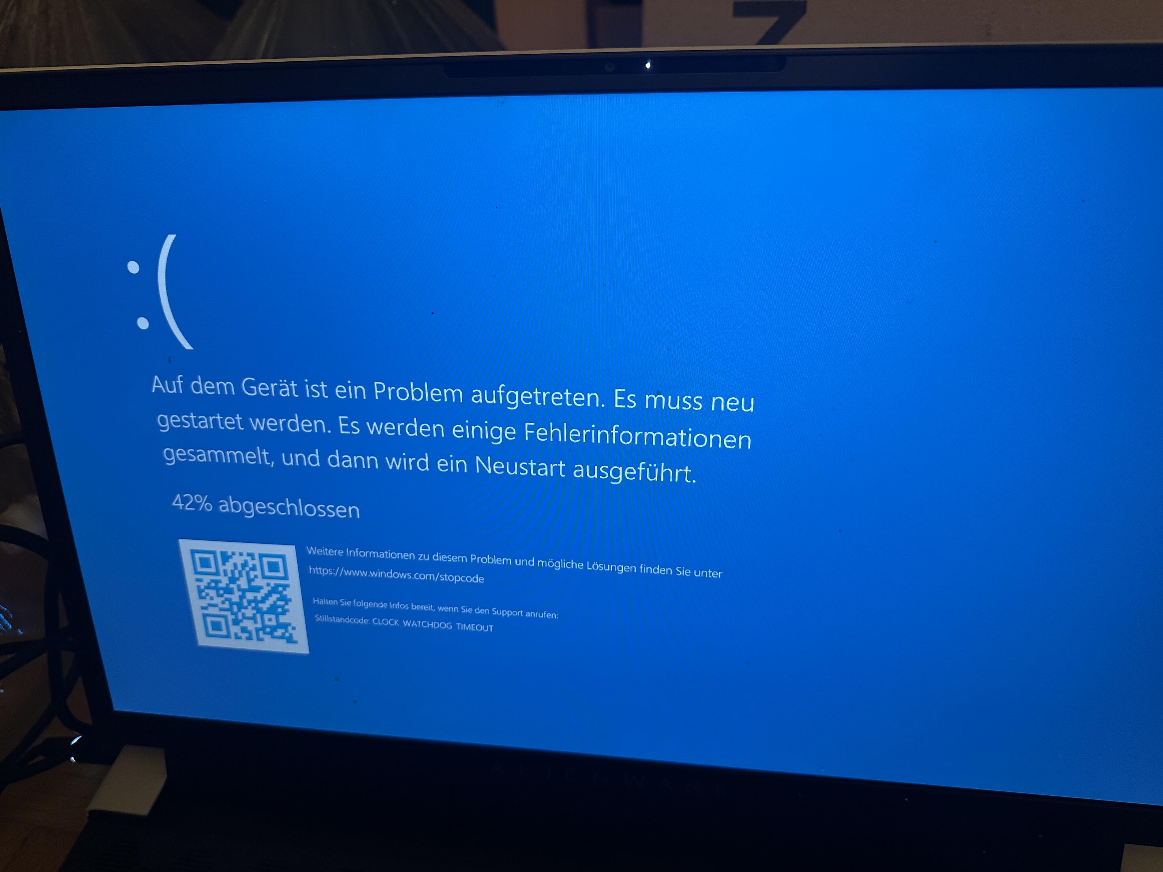

Hallo, ich hatte mir im März 22 einen Alienware x17 R1 gekauft, leider gab mein alter genau zum Zeitpunkt der Hochpreise von Corona den Geist auf. Das Gerät lief anfangs, jedoch traten bereits nach mehreren Monaten die ersten seltenen Fälle von Bluescreens auf. Diese häuften sich nach einen halben Jahr und er ging das erste Mal zur Reparatur über Amazon zurück. Als das Gerät kam ging er wieder, angeblich wurde nichts gemacht und es wäre keinerlei Fehler festgestellt worden, es war jedoch das Windows neu installiert. Nach wenigen Wochen ging dasselbe Spielchen wieder von vorne los, erneut reklamiert, wollte ihn umtauschen was jedoch von Amazon vehement abgelehnt wurde da ja angeblich kein Fehler vorlag. Amazon verwies auf Dell wo angeblich der Laptop zur Reparatur gewesen sein soll, bei Anfragen an Dell hätten sie angeblich das Gerät nie gesehen gehabt und verwiesen mich auf Amazon als Verkäufer. Allerdings ist es mittlerweile so dass der Laptop mittlerweile sogar nach kurzer Zeit, unabhängig ob unter Last oder einfach nur in LL an recht flott in den Bluescreen und lässt kaum Programme ausführen wie zb. das Diagnoseprogramm von Dell für Fehlerfälle. Ich war noch nie so frustriert und enttäuscht über ein Dell-Gerät wie dieses, kaum benutzt, nur immer geärgert über das oftmalige neu Einrichten des PC's nur damit er danach wieder nicht funktioniert wenn man endlich fertig ist, und es gibt nichts nervigeres als wenn man mitten unter der Arbeit n Bluescreen kommt und alles weg ist... In der Zwischenzeit hatte ich meinen alten Alien aus 2013 wieder repariert gehabt um überhaupt noch was machen zu können, allerdings versteht hier wohl jeder was es heißt mit ner GT860M Videos zu schneiden geschweige denn gelegentlich zu Zocken, auch wenn ich unter Respekt sagen muss dass der Alte sich im Vergleich zur Leistung verhältmäßig gut schlägt... Die Bluescreen sind meisten so 2-4 verschiedene Meldungen die scheinbar willkürlich abwechselnd kommen, siehe folgen Bilder im Anhang: Hatte jemand zufälligerweise schon etwas ähnliches gehabt oder könnte mir hierbei helfen?
