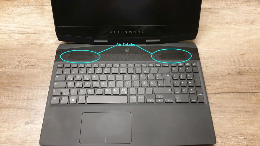

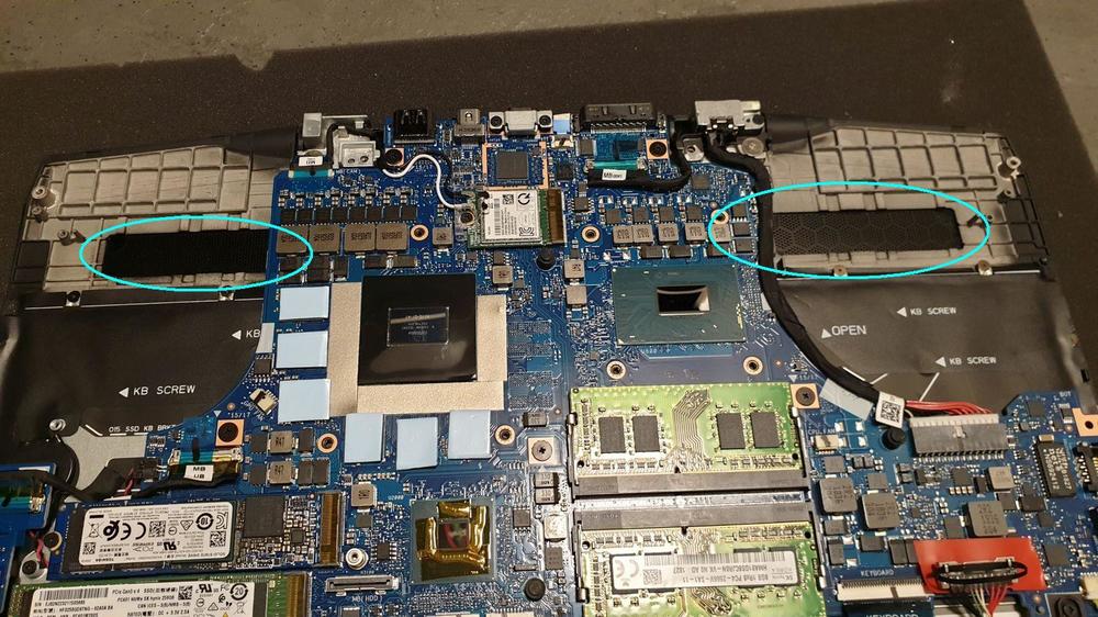

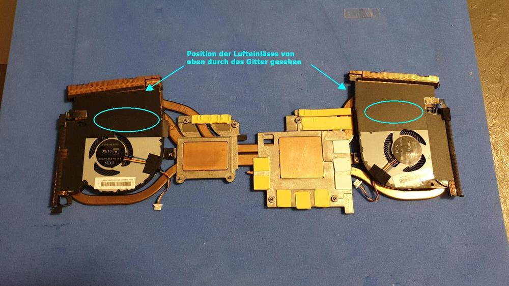

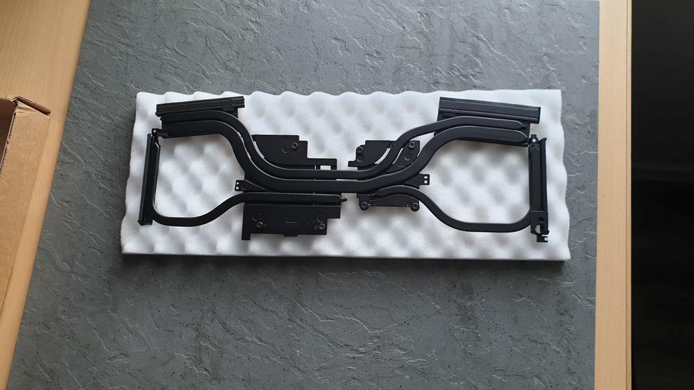

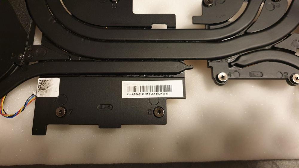

  3. Mal ein kleines Update in eigener Sache. Und zwar habe ich die Heatsink im m15 R1 ausgetauscht. An dieser Stelle muss ich den wirklich guten Support wieder mal loben. Die haben mir schon mehrfach bei der Ersatzsuche geholfen und auch diesmal mein Problem direkt ernst genommen ohne irgendwas schön zu reden. Angekommen ist die Heatsink leider ohne Lüfter. Das habe ich erstmal so nicht erwartet. Gelistet ist die Heatsink (egal welche) mit der Ersatzteilnummer: DP/N: 0PYG4. Hier nochmal beide Heatsinks im Vergleich: Wirklich großartig unterscheiden tuen sich die Heatsink optisch nicht, aber in den Temperaturen dann schon sehr. Auf der alten steht "C-2" und auf der neuen "BL-2". Grundsätzlich ist Tausch der Lüfter auf die neue Heatsink nicht unbedingt ein Problem, aber das schwarze Mylar-Tape, welches die Kühlfinnen der Heatsink mit den Lüftern verklebt, kann schon zum Problem werden. Zum einen bleibt der alte Kleber von dem Tape auf der Lüfterabdeckung und den Kühlfinnen kleben und zum anderen scheint farbiges Tape oben durch die Lufteinlässe (Bild) durch. Den alten Kleber runter zu bekommen ist eine wirklich mühsame Arbeit. Noch schlimmer als auf der Heatsink mit den Wärmeleitpads. Ich hatte anfangs Alu-Tape genommen, was zum Verkleben der Kühlfinnen und Lüfter optimal geeignet ist, aber leider scheint das glänzende Tape auch wunderbar oben durch. Und ich hatte mich schon gewundert warum verhältnismäßig viel von dem schwarzen Mylar-Tape auf den Lüftern klebt. Nach der ersten Einbau-Aktion war mir dann auch klar warum. Deshalb habe ich über das Alu-Tape noch schwarze Folie drüber geklebt. Für mich ist das jetzt nicht unbedingt ein Problem, weil ich das ganze Zeug zuhause habe, aber falls einer von euch die Heatsink austauschen sollte, einfach vorher dran denken. Wie auch schon bei der ersten Heatsink, waren alle Wärmeleitpads angeklebt und auch auf der einen Stelle befanden sich keine Wärmeleitpads. Deshalb habe ich auch hier alle alten/ neuen Wärmeleitpads wieder mühsam entfernt und nach meinem beschriebenen Layout oben wieder Arctic Pads und K5-Pro verwendet. Diesmal habe ich aber LM genommen. Der Grund dafür ist die hohe Wärmeleitfähigkeit auch bei Passiv-Kühlung. Da ich das Notebook auch viel im Akkumodus verwenden möchte, drehen die Lüfter mit besserer Passiv-Kühlung deutlich weniger, was der Akkulaufzeit am Ende dann zu gute kommt. Den Repaste mit LM habe ich wie immer nach meinem bewährten Verfahren mit dem Auslaufschutz durchgeführt. Halt genau so wie beim letzten R4 mit Kaptonband und WLP als Auslaufschutz. So sehen die Temperaturen dann mit LM auf dem kleinen U3-Kühler mit -165mV UV aus. Getestet mit 30 Minuten FarCry 5 (Ultra) Folgende Werte kann man dann mit LM oder ohne LM, mit und ohne UV, mit oder ohne U3-Kühler erwarten:
