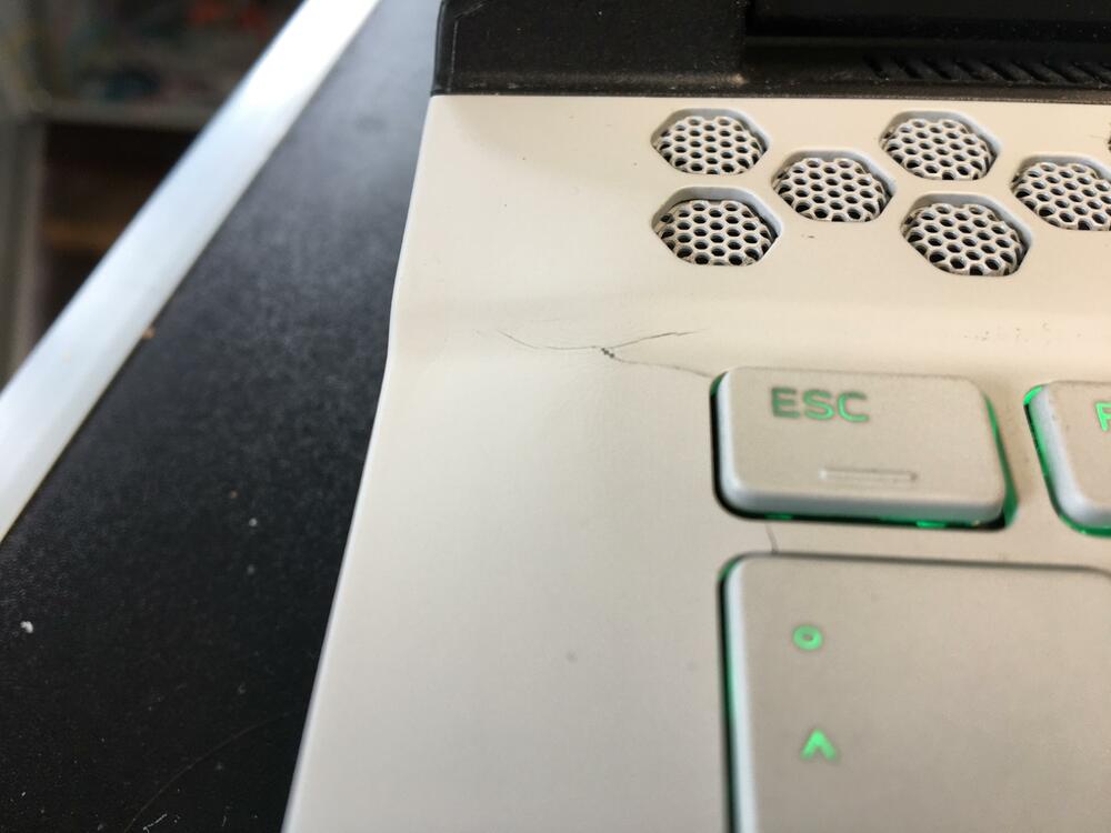

Alienware Area-51m R2 Riss im Plaste neben ESC-Taste
NBerger erstellte Thema in Allgemeines & Troubleshooting
Hallo Zusammen, Musste leider feststellen das in meinem Plaste-Teil direkt neben der Tastatur (ESC-Taste) siehe Bild ein Riss entstanden ist. Es Rührt wohl von einer Verformung die vom inneren herrührt Da scheint etwas falsch montiert oder eingeklemmt zu sein. Bevor ich nun anfange das Teil zu zerlegen folgende Frage: Hat jemand den Überblick, was alles demontiert werden muss, um von innen daran zu kommen?
