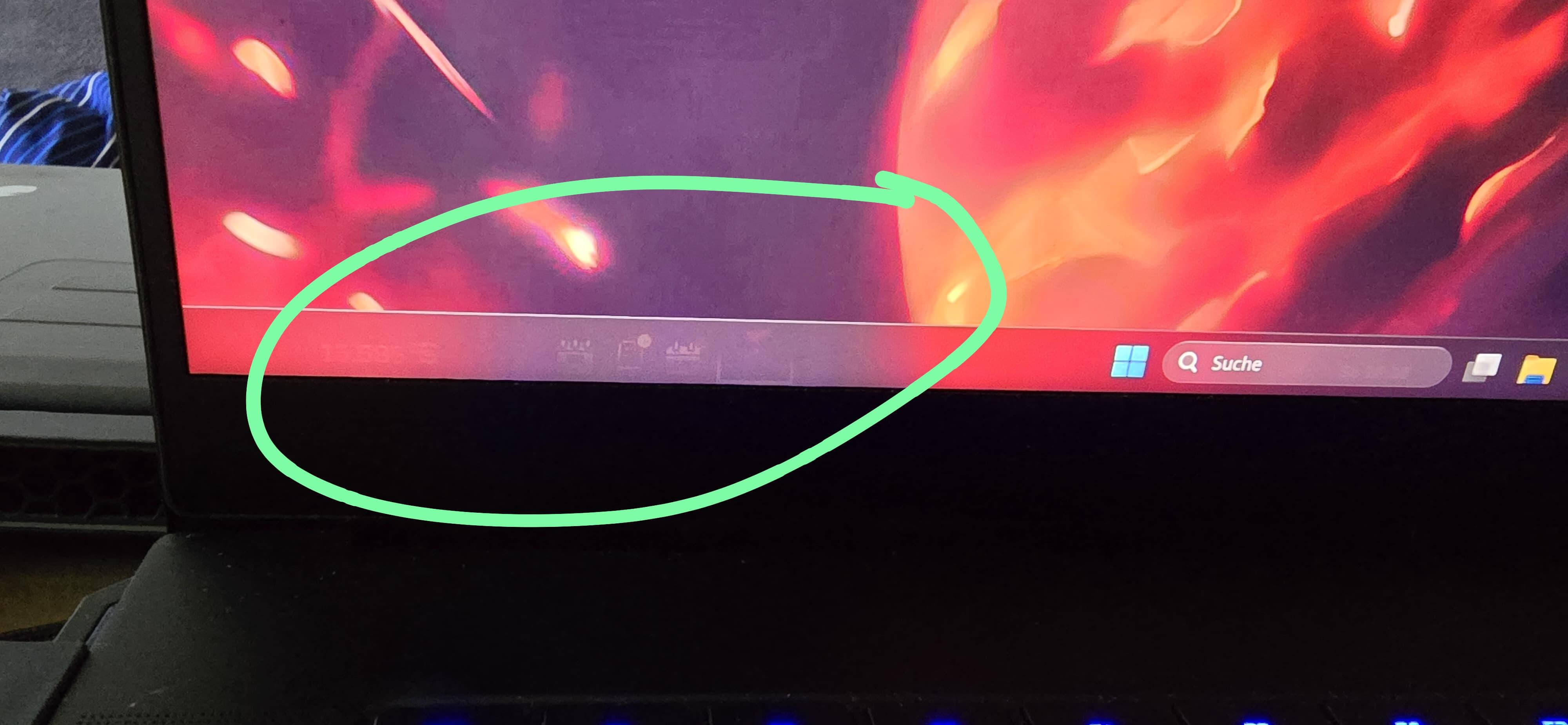

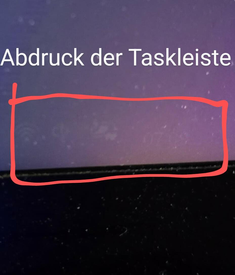

Also ich fand es schön extrem hart für 7 Monate Der Abdruck war sogar hervorragend -
