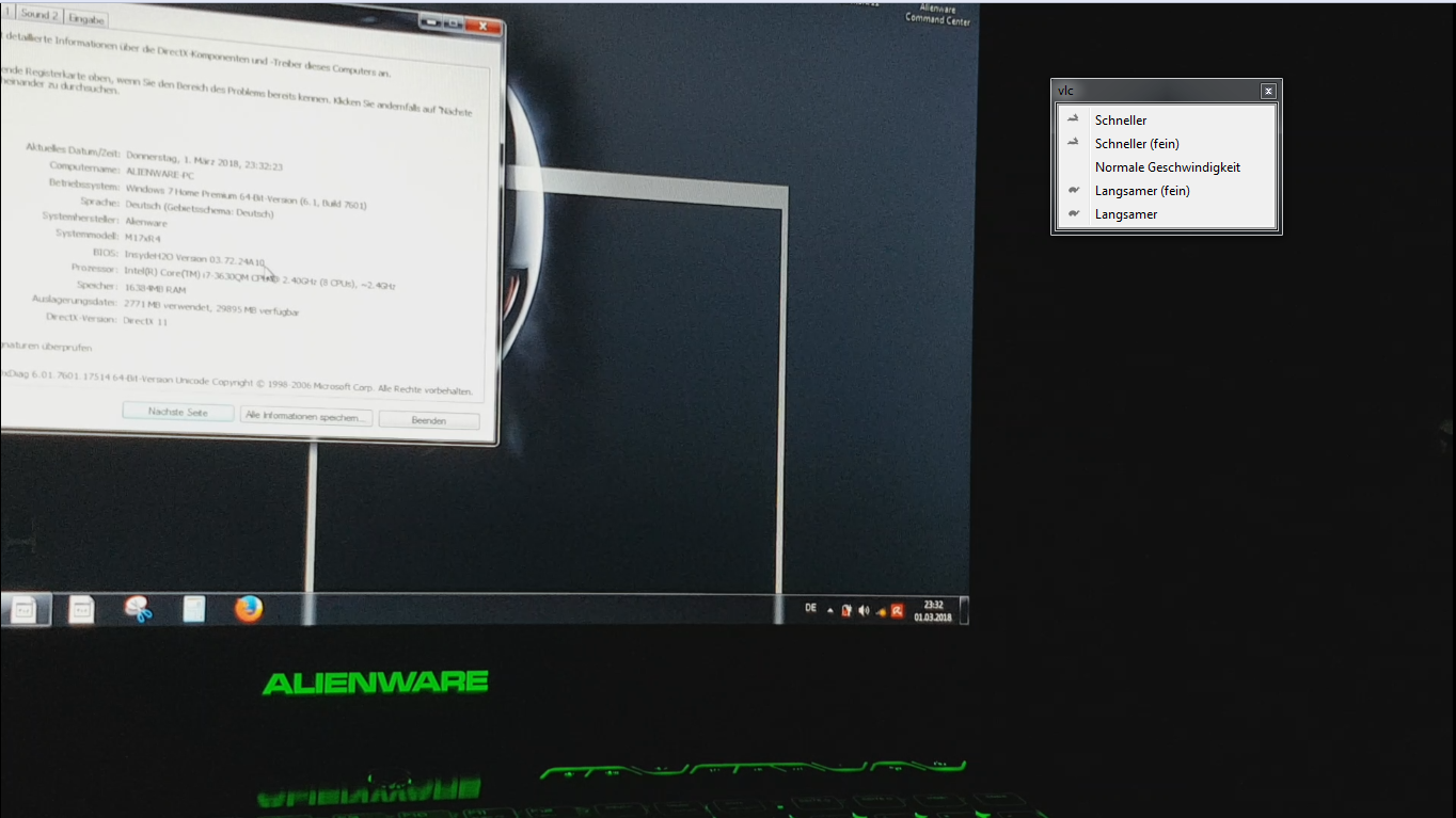

	Guten Abend zusammen, leider muss ich euch schon wieder um Hilfe bitten. Die letzte Zeit ist wohl nicht die meine. 2016 hab ich mein M17x R4 neuaufgestezt und kurz danach ist mir ein kleines weißes Fenster aufgefallen, das sporadisch aufblitzt. Provozieren konnte man es nicht und irgendwann fiel es mir nicht mehr auf, was mich glauben lies es sei vorbei. Seit kurzem seh ich es wieder öfter und heute ist es mir endlich gelungen es abzubilden! Die Aufnahme ist ein mit VLC- Player sehr stark verlangsamtes Video, das mit Snipping Tool ausgeschnitten wurde. Also bitte nicht über die Qualität ärgern. Es tritt nur auf dem Desktop auf. Während etlicher durchläufe von 3DMark 11 oder 13 kam es nicht ein einziges Mal vor. Meistens auch nur einmal zwischen hoch- und herunterfahren. Ausschließen kann ich bislang nur Aufgaben des Windows- Aufgabenplaners. Auch solche Dinge wie CHDSK oder sfc/scannow etc., die Taschenspieler- Tricks die ich als25% Computer-Experte eben kenne und verzweifelt anzuwenden versuche, führten, wie anzunehmen war, zu nichts! Die mir einzigen bekannten Möglichkeiten eine GPU auf Funktion zu testen, ist neben Spielen und Benchmarks PC Checkup von DELL und der DXDIAG (wobei mich beim dxdiag mal eure Meinung im Bezug auf dessen Aussagekraft interessieren würde...) Google brachte nach langer Suche gar nichts, außer das Wort "Artefakte", seit dessem ersten Lesen es mir Haare an Orten stellt, wo vorher keine vermutet wurden. Ein GPU- Defekt bei einem Notebook, dass vllt 600- 700 Betriebsstunden hat, wäre ein Grund zukünftig wieder GameBoy zu spielen! intel i7 3630QM AMD Radeon HD 7970M - Enduro off Windows 7
