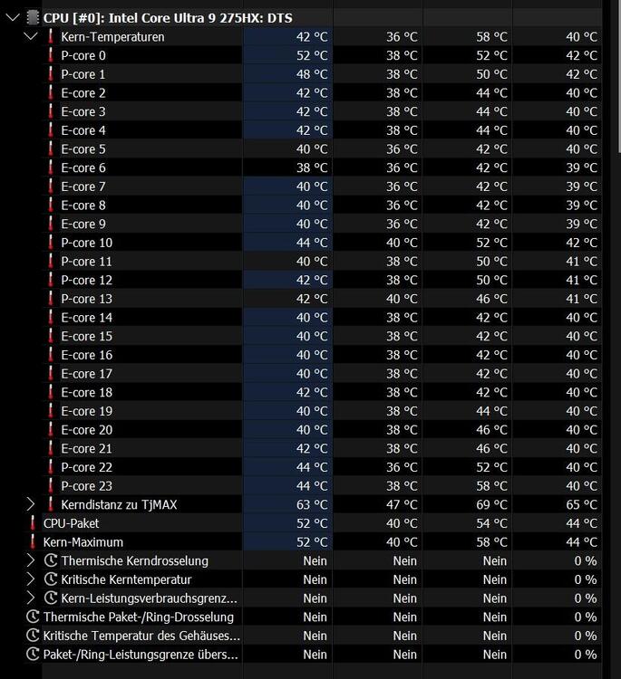

	  Alienware 16 Area-51 Alienware 16 Area-51 Wartezimmermeenzerbub84 antwortete auf meenzerbub84's Thema in Lieferstatus noch mal kurzes Update: Anscheinend war der Hintergrundprozess vom Windows Updater Schuld für die Auslastung der Kerne. Nach den Updates und Reboots läuft der Laptop wieder quasi geräuschlos und mit Temperaturen im 50-60 grad Bereich.

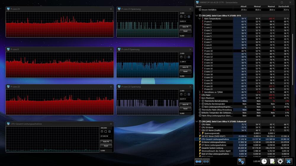

	  Alienware 16 Area-51 Alienware 16 Area-51 Wartezimmermeenzerbub84 antwortete auf meenzerbub84's Thema in Lieferstatus Update: so bei mir spinnt er jetzt auch, viel zu hohe Temps und Verbrauch im Idle. Wäre für mich ein Grund, das Ding zurück zu schicken.

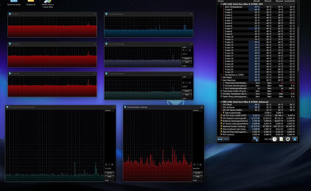

	  Alienware 16 Area-51 Alienware 16 Area-51 Wartezimmermeenzerbub84 antwortete auf meenzerbub84's Thema in Lieferstatus hab jetzt mal den Laptop 90 min für normale Nutzung benutzt mit Temperaturaufzeichnung. Internet surfen, Youtube, Software installieren, Office... über Thunderbolt an externen Monitor, d.h. die Geforce im Dauerbetrieb. Wie bereits auch von anderen erwähnt, gibt es immer mal kurze Temperaturspitzen. Die Leistungsaufnahme der CPU ist dabei auch sehr gering, wäre interessant zu sehen, wie es bei dir ist.

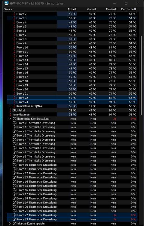

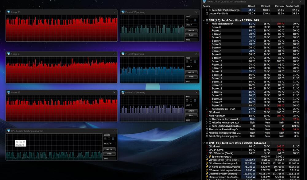

	  Alienware 18 Area-51 Alienware 18 Area-51 Wartezimmermeenzerbub84 antwortete auf Rambo24's Thema in Lieferstatus Kann ich bestätigen, das kurzzeitig thermische Drosslung stattfand bei 10 min Benchmark mit Max Performance

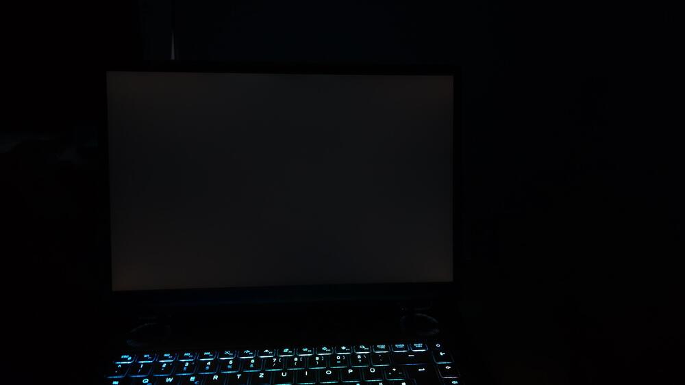

	  Alienware 16 Area-51 Alienware 16 Area-51 Wartezimmermeenzerbub84 antwortete auf meenzerbub84's Thema in Lieferstatus So ich denke, ich behalte den Laptop. Mit dem Farbprofil von Notebookcheck verbessert sich der Bildschirm noch mal subjektiv. Backlight Bleeding konnte ich ausmachen, ist für mich aber kaum erkennbar und im normalen Gebrauch nicht erkennbar, wobei meistens eh das Laptop an einem externen Monitor angeschlossen ist. Sollte in die nächsten Tagen nichts gravierendes auftreten, bleibt es.

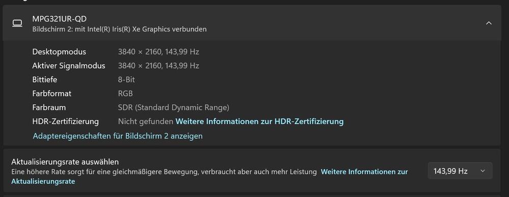

	  Alienware 18 Area-51 Alienware 18 Area-51 Wartezimmermeenzerbub84 antwortete auf Rambo24's Thema in Lieferstatus Siehe Anhang. Aber in der Tat ist es wichtig bei Dell immer alle Anschlüsse gleich zu prüfen, beim alten m17x R3 hatte ich erst nach den 14 Tagen festgestellt, das der 3. USB Anschluss nicht ging bzw. defekt war. Tja gestört hat es mich letztendlich weniger und zu faul es damals wieder einzuschicken war ich auch ^^ Aber wenn der Thunderbolt defekt wäre, hätte ich es auch schon direkt wieder retourniert! Screenshot zeigt gerade die Verbindung mit meinem Business Notebook zur Info, sind aber die gleichen Einstellungen, kann später auch ein Screen schicken mit angeschlossenen Alien!

	  Alienware 16 Area-51 Alienware 16 Area-51 Wartezimmermeenzerbub84 antwortete auf meenzerbub84's Thema in Lieferstatus Das Display macht bisher einen hervorragenden Zustand, keine Kratzer oder Schlieren. IPS Bleeding fast nicht vorhanden, bin vom Display positiv überrascht. Auch die Lautstärke der Lüfter im normalen Betrieb, surren nur bei 30 dB vor sich hin, sehr angenehm.
