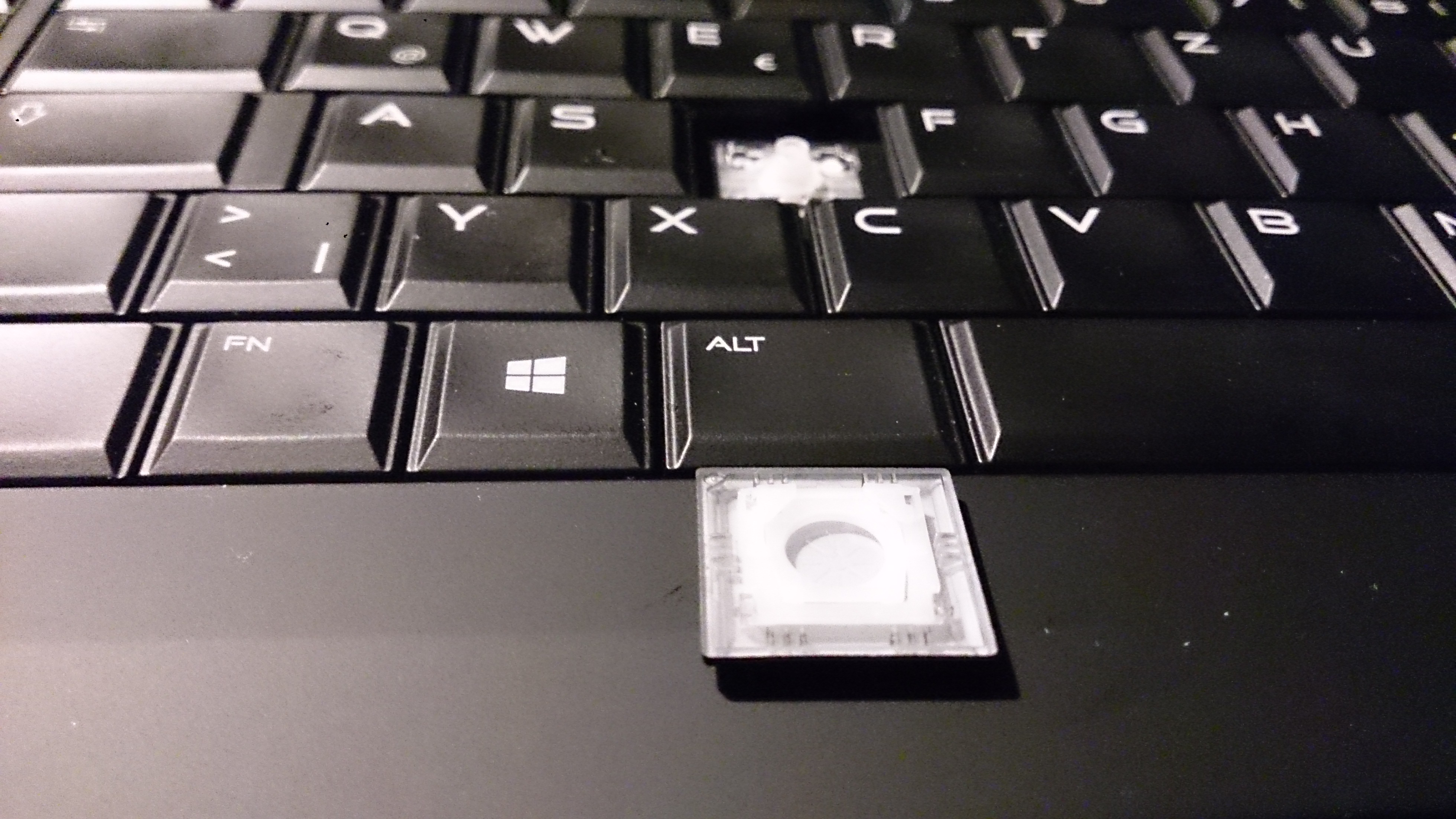

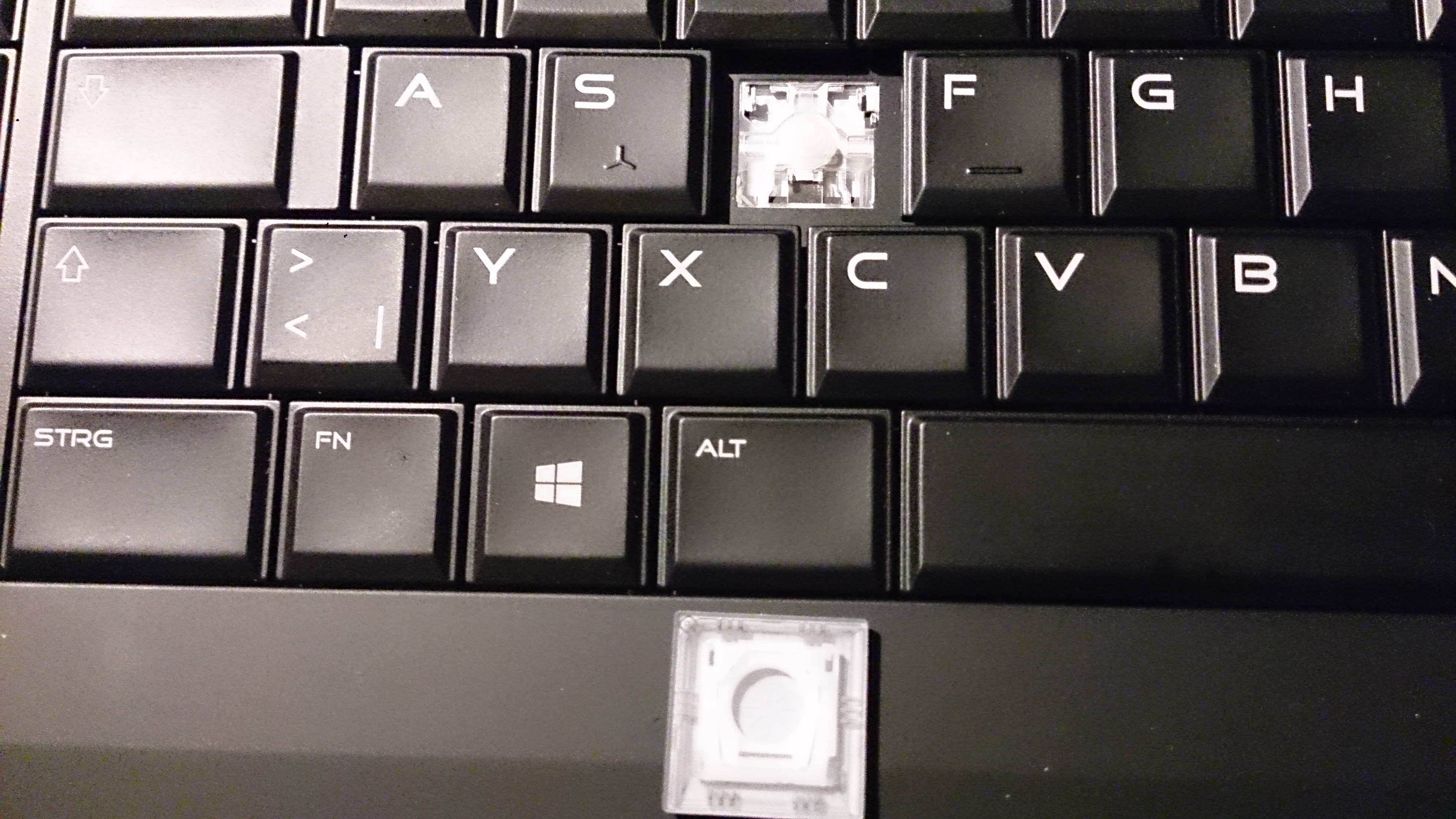

@Jörg Vielen Dank für Deine Antwort! Ich schätze, ich werde dann keine Ideallösung hinbekommen, so schade, seufz. Dachte es wär nur eine lose, aber heile Steckverbindung. Aber dann muss wohl doch ein Techniker kommen. Und ich mach bis dahin alles ohne "D". -

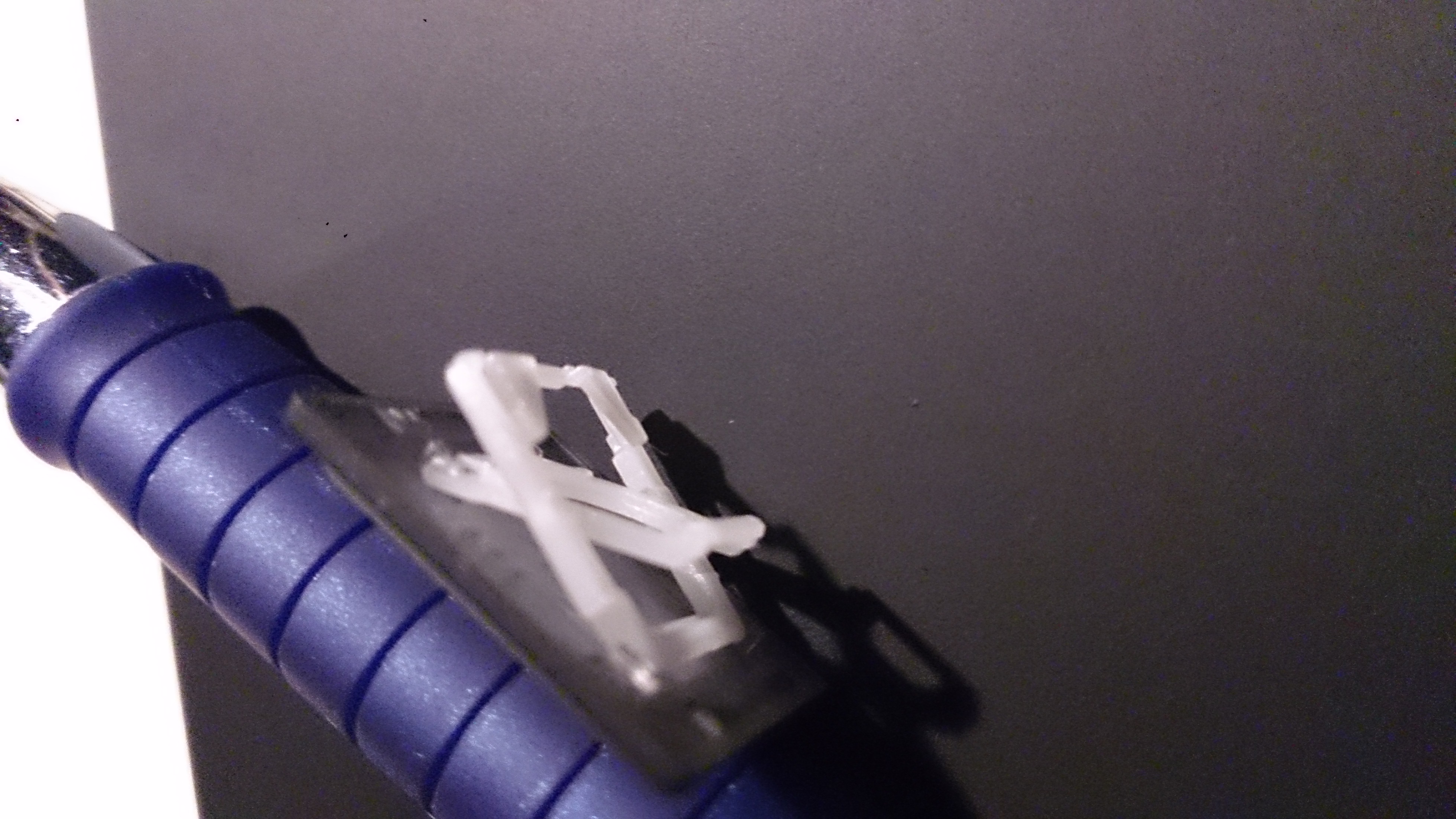

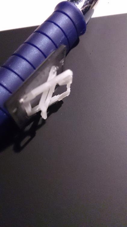

Hey Ihr Lieben :-) Ich brauche einen Rat. Eine Taste saß zunächst nur etwas lockerer, blieb dann schließlich sporadisch mal einseitig hängen, so dass ich Support schon mal informiert hatte. Da hieß es, dass ich wohl um Tastaturaustausch nicht herumkommen werde. Aktueller Stand, wie aus Fotos unten ersichtlich, Tastenkappe (oder wie man das nennt) nun komplett losgelöst. Meine Frage, da ich mich mit so etwas nicht auskenne: Schaut das für Euch so aus, als könnt ich es ganz oder wenigstens übergangsweise selbst "heilen"? Könnt ich also vermeiden, dass mein super tolles, unfassbar schönes Gerät überhaupt aufgemacht werden muss -"naiv hoffend"- wegen einer einzigen doofen Taste?
