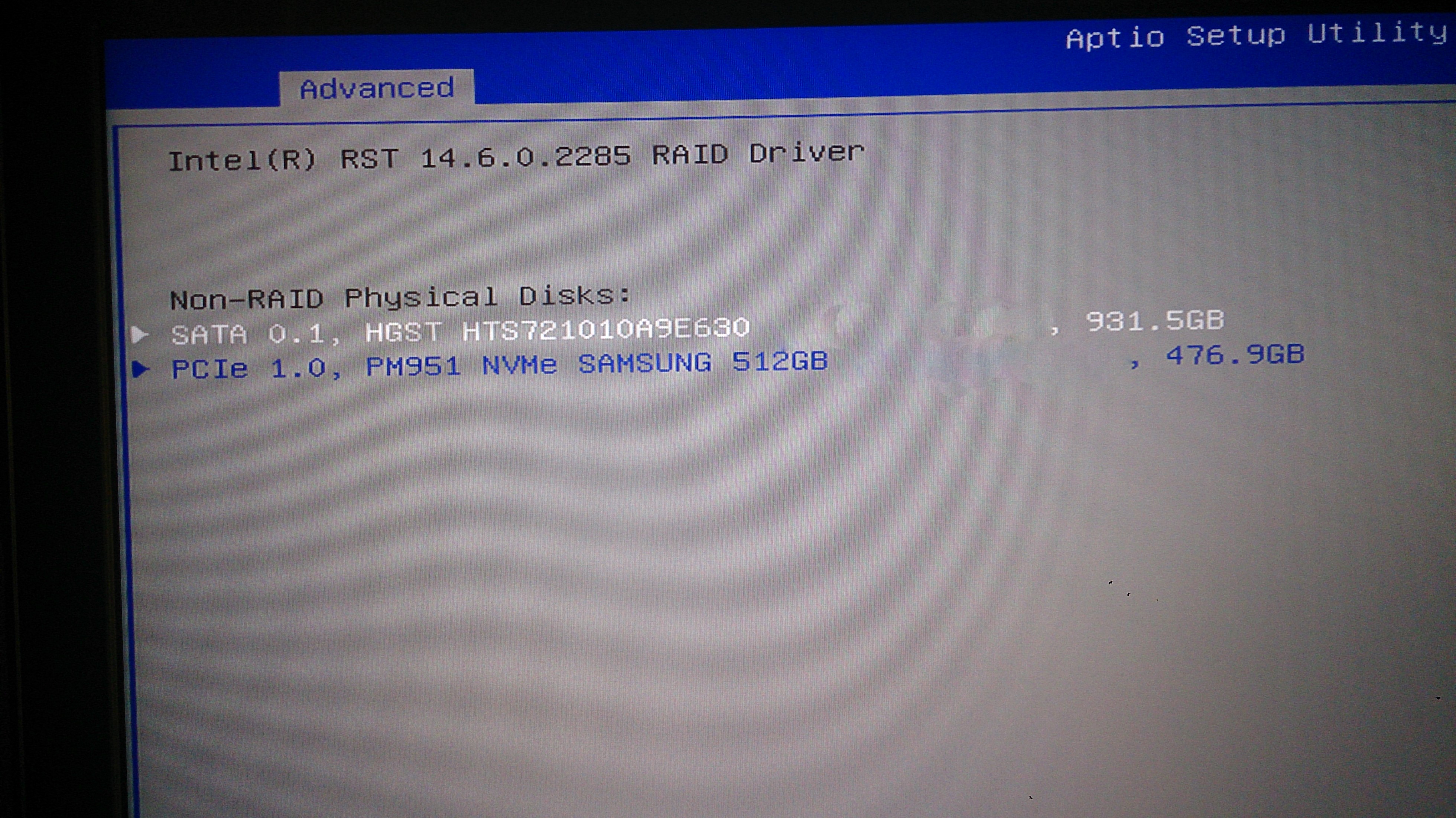

Genau, wenn Du die OEM SSD, also die PM951 hast, funktioniert der Pro950 Treiber dafür nicht. Ich würde Dir empfehlen, bei Win10-Installation auf RAID-Einstellung zu bleiben, und den Intel RST Treiber, der auch NVMe-Laufwerke unterstützt zu nutzen. Die erreichten Gecshwindigkeiten sind m.E. besser als mit MS-Treibern. -

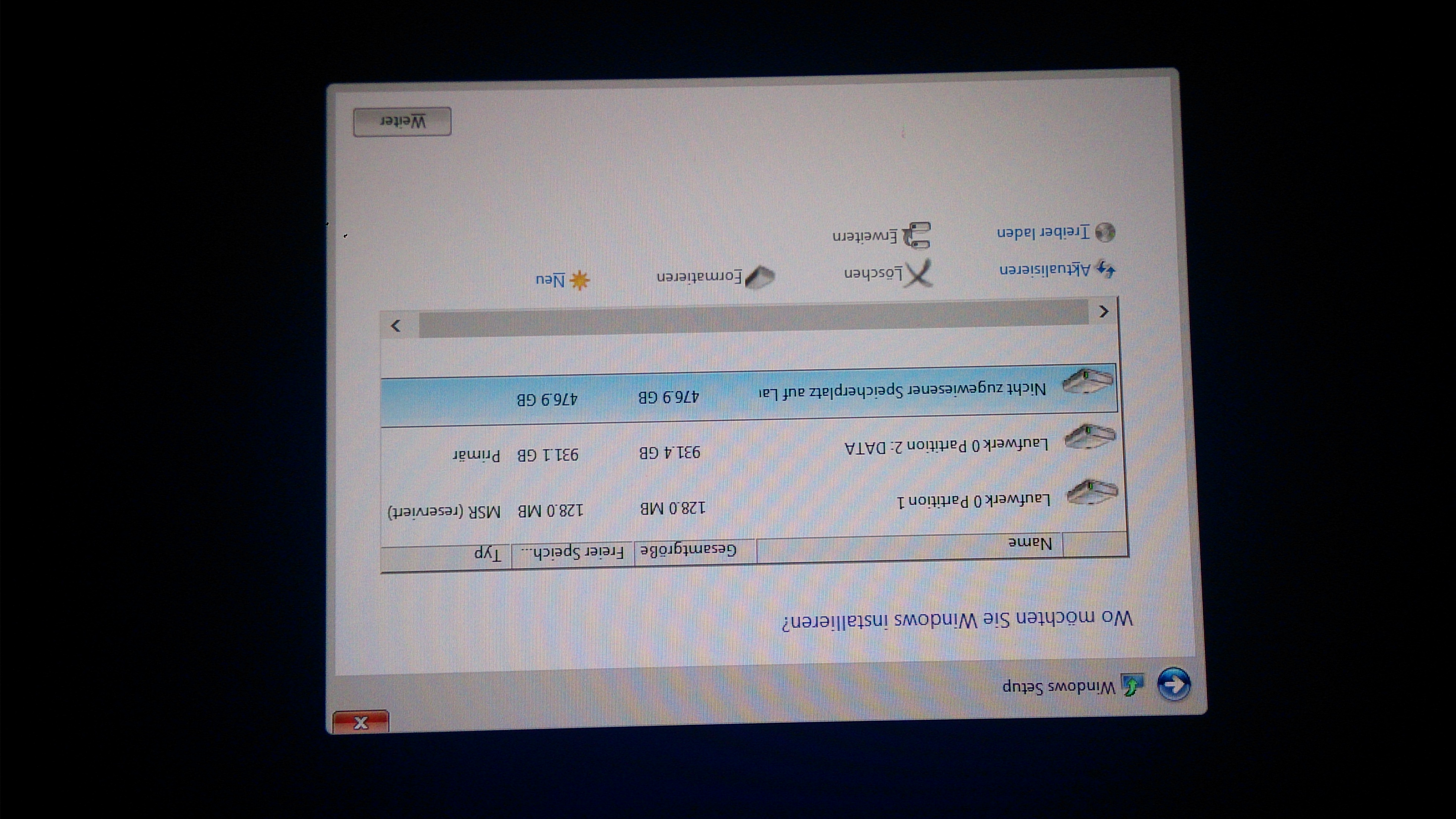

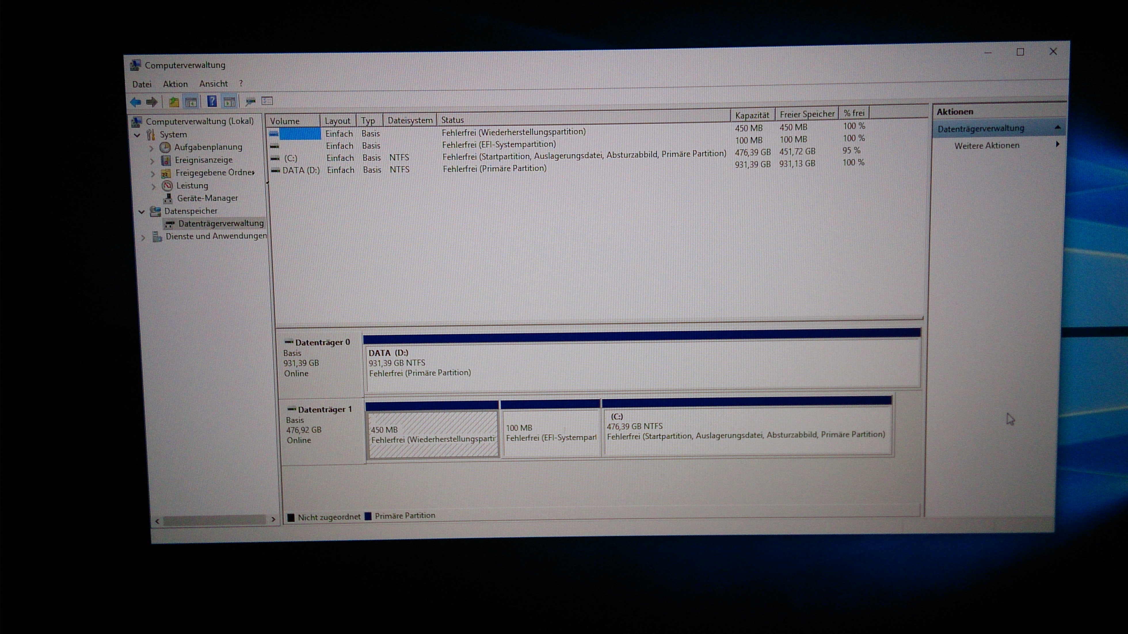

Zum Stichwort Partitionen: Zu den von Windows 10 standardmäßig erstellten Partitionen findest Du hier weiterführende Informationen : https://msdn.microsoft.com/de-de/library/windows/hardware/dn898510%28v=vs.85%29.aspx Es sind also 4 Partitionen inkl. der für Microsoft reservierten Partition; diese MSR Partition siehst Du zwar bei der Installation im Fenster Windows Setup, aber zB nicht mehr in der Datenträgerverwaltung. Vergleiche hierzu die beigefügten Bilder 1+2 Solltest Du Support noch nicht zu Rate gezogen haben, wären aus meiner Sicht noch folgende Fragen zu klären: Hattest Du vor der Installation überprüft, ob alle BIOS Einstellungen auf Default waren? während der Installation im Setup Fenster tatsächlich alle Partitionen Deiner Festplatte gelöscht, so dass nur noch ein Eintrag mit "nicht zugewiesener Speicherplatz auf Laufwerk 0" übrig blieb, und den dann ausgewählt? mit Beginn Deiner Treiberinstallationen gewartet, bis Microsoft alle unbekannten Geräte iinstalliert hatte (-> Gerätemanager) und danach auch Updates abgerufen? Vielleicht könntest Du auch ein Bild von Deiner aktuellen BIOS-Seite "Advanced/IntelRApidStorage beifügen, siehe Beispiel unten Bild 3 Solltest Du noch einmal neu installieren, würde ich vor Beginn Deiner Treiberinstallationen auf alle Fälle einen Wiederherstelllungspunkt erstellen. EDIT: Oh, das hat sich wohl überschnitten. Dann mal "good luck" -
Alienware 15 R2 Windows Neuinstallation geht nicht.
Blue antwortete auf Woodelf82's Thema in Anleitungen & How To
Doch, doch.. nicht missverstehen. Ich hätte oben vielleicht besser schreiben sollen.. "wobei ich voraussetze" Edit: Und Frage: Wenn Du oben schreibst "Die große platte ausgewählt zum instalieren", meinst Du also, dass Du nach all Deinen Löschungen nur noch eine Auswahl als Installationsort hattest, richtig? Also nur noch einen Eintrag als "nicht zugewisenenen Speicher" und keine weitere Partition? -

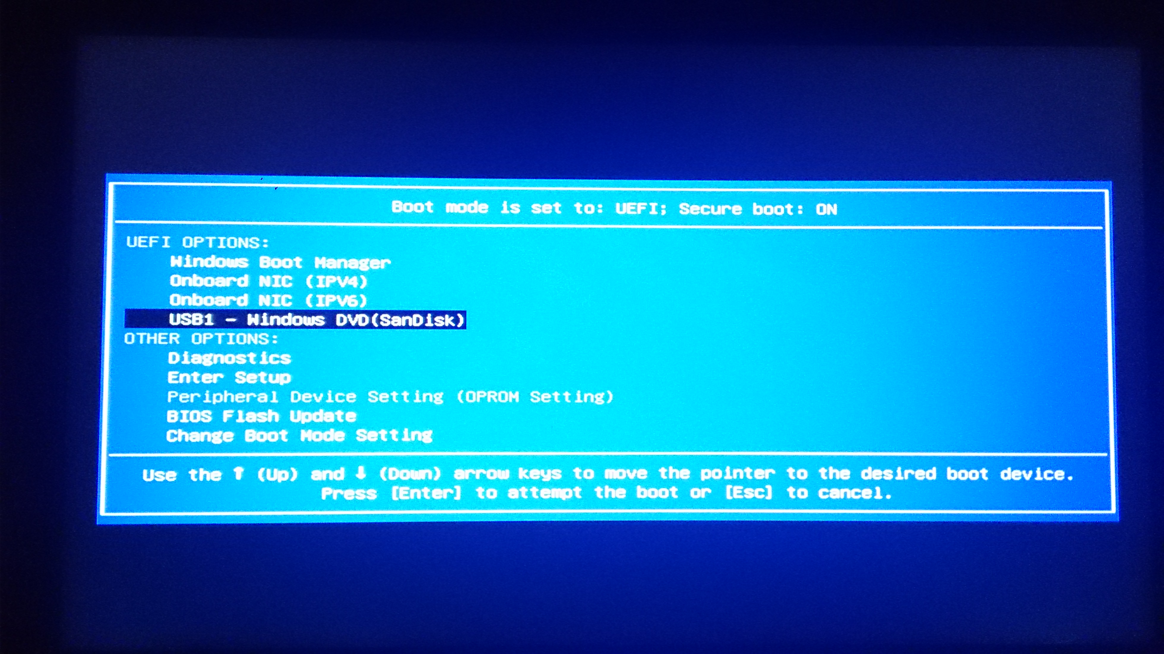

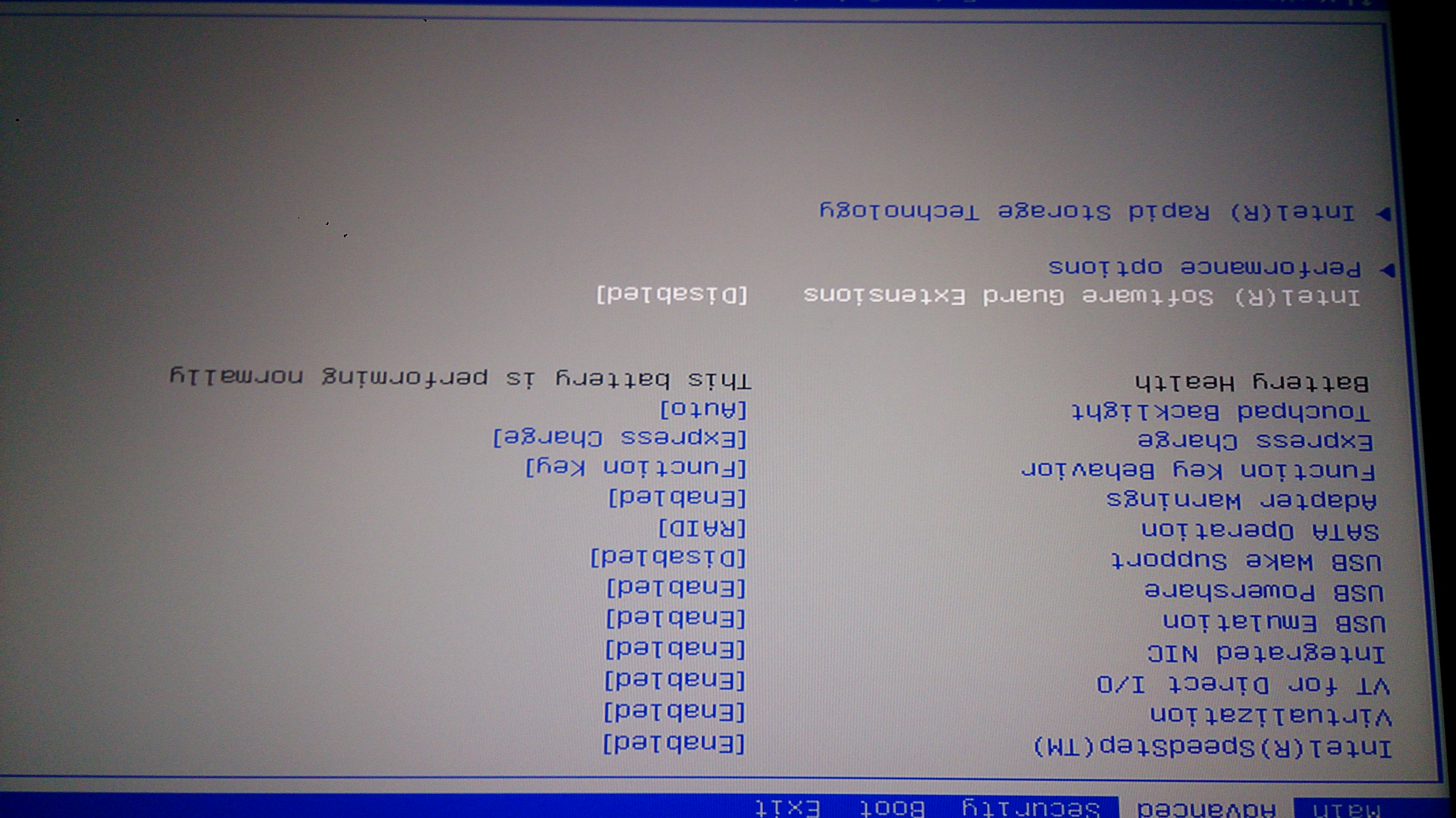

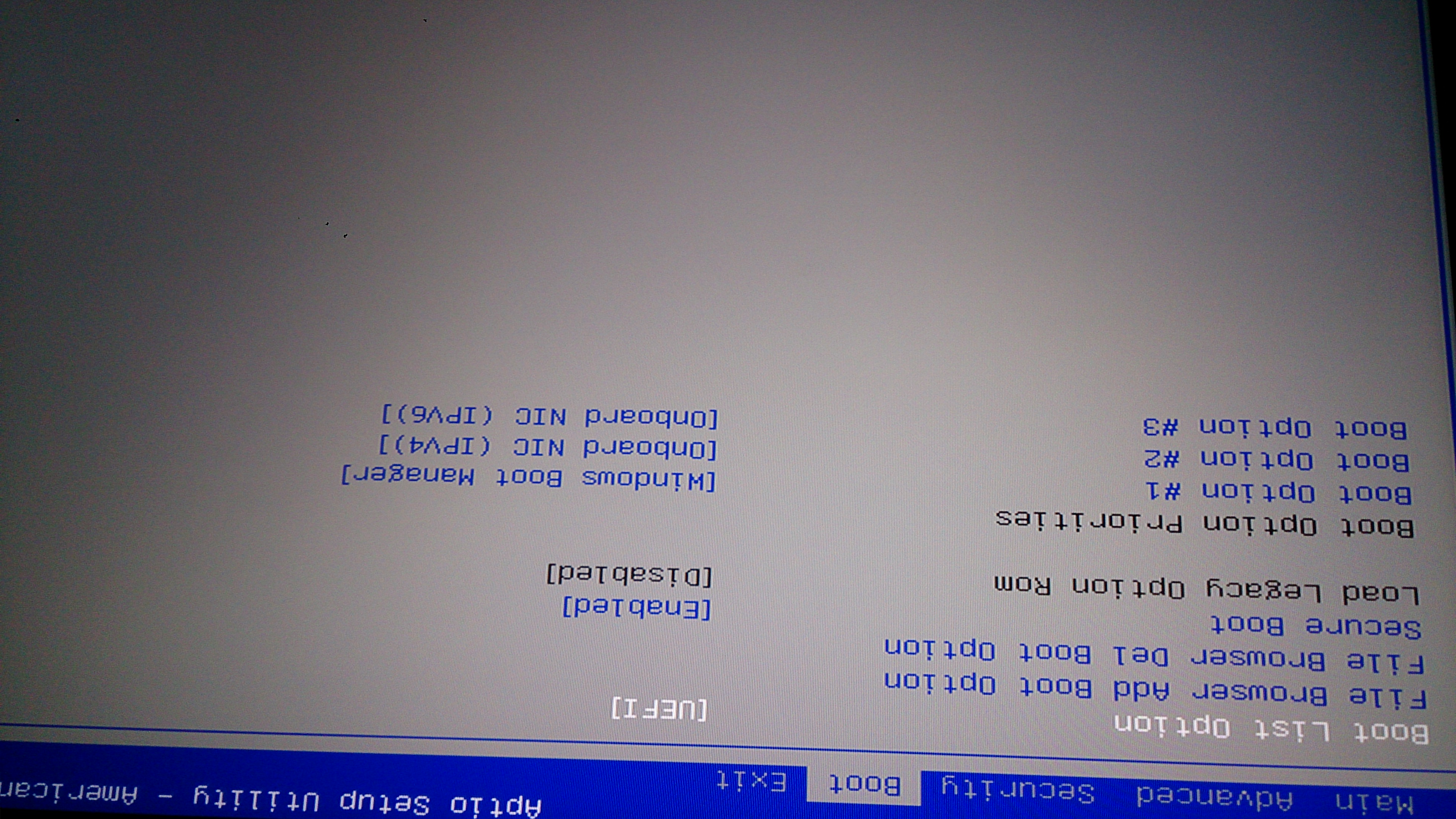

Meiner Meinung nach gibt es keinen Grund die werkseitigen Einstellungen im BIOS zu ändern, insbesondere UEFI, SATA-Modus Raid (erlaubt sowohl AHCI als auch NVMe Protokolle), Secure Boot enabled und Legacy ROM disabled. Ich würde Dir daher empfehlen ... 1)unter BIOS die werkseitigen BIOS-Einstellungen zu laden. Hierfür gehst die dort auf den letzten Reiter "Exit" und wählst dort "Restore Defaults" anschließend speichern und verlassen. Um sicherzugehen, kannst Du beim nochmaligen Aufruf des BIOS alle Einstellungen mal vergleichen. Siehe beigefügte Bilder. 2)Windows 10 Installation dann mit diesen Default-Einstellungen erneut zu starten, wobei ich davon ausgehe, dass Du den USB Stick unter Verwendung des Media Creation Tools von Microsoft hergestellt hast. -

@Ja3n Magst wohl nicht warten bis neuer Thread fertig, hmm?^^ Ich werd mich ans Werk machen, sobald ich wieder daheim bin. Aber vorweg nur zu dem Part mit Treiber: Ich hab den RST Treiber von Dell heruntergeladen, dann ausgeführt. Bei der Auswahl installieren oder extrahieren Letzteres gewählt und als Speicherort einen separaten USB Stick gewählt, nicht den mit Win10 ISO. Anschließend sind auf USB-Stick ein Ordner RST und Paar andere Dateien drauf, das kann man so belassen. Auf Basis A05, 1.2.7., mit Original-Bios-Einstellungen, UEFI, Secureboot on und RAID, während Start mit F12 mehrfach betätigt. Dort nach Auswahl des USB-Sticks mit der Win10ISO die Neuinstallation begonnen, mich bis zur Auswahl der Laufwerke durchgeklickt. Dort wo anfangs nur die HDD zu sehen ist, "Treiber laden" ausgewählt und den vorbereiteten USB Stick eingelegt, Mit "Durchsuchen" bis zu dem Ordner "64Bit" weitergeklickt, so dass oben im Fenster Intel Rapid.... erschien. Danach mit "weiter" bestätigt. Ein Weilchen später erscheint die SSD mit all ihren Partitionen unter der HDD. Wenn Du so schon weitermachen willst, viel Glück. Ich bin jetzt wieder unterwegs. -

Hallo Ihr, Habe vorgestern auch auf Bios 1.2.7 geupdated. Seitdem noch keine Bootprobleme, ca. 10,5 s. Bis Anmeldebildschirm. Übrigens habe ich endlich, nachdem ich herausfand wie es geht, das OS gestern neu "clean" aufsetzen können, und zwar ohne Umstellung auf AHCI oder sonstige Änderung ggü Original-Bios-Einstellung, dh: Secureboot "on"und SAT-Operation auf "Raid". Bei der Installation via F12, Auswahl USB mit Win10, musste dort, wo Installationsziel ausgewählt werden muss und normalerweise nur die HDD erscheint, "Treiber laden" gewählt werden. Wenn man dann einen USB-Stick mit dem Intel RST Treiber von der Dell-Seite durchsuchen lässt, bis der Name im leeren Fenster erscheint, wird dieser auch installiert, und nach einiger Zeit erscheint die SSD auf der Auswahlmaske. Achtung: Intel RST muss nach Download von Dell ausgeführt, aber nicht installiert werden, sondern "extrahiert" zum Speicherort separater USB-Stick, damit er "entzipped" bereit steht. Nur zur Info: Mein System ist seit Lieferung am 14.10 hardwaremäßig unverändert, bis auf Lüftertausch, also 512GB PcieNvme SSD von Samsung mit OS und 1TB HDD. Falls mehr Info zB wg der ausgewählten sonstigen Treiber bei Cleaninstallation nötig ist, bitte kurz melden. @admin. Sorry, falls Win10 Cleanstallation hier offtopic ist. -
