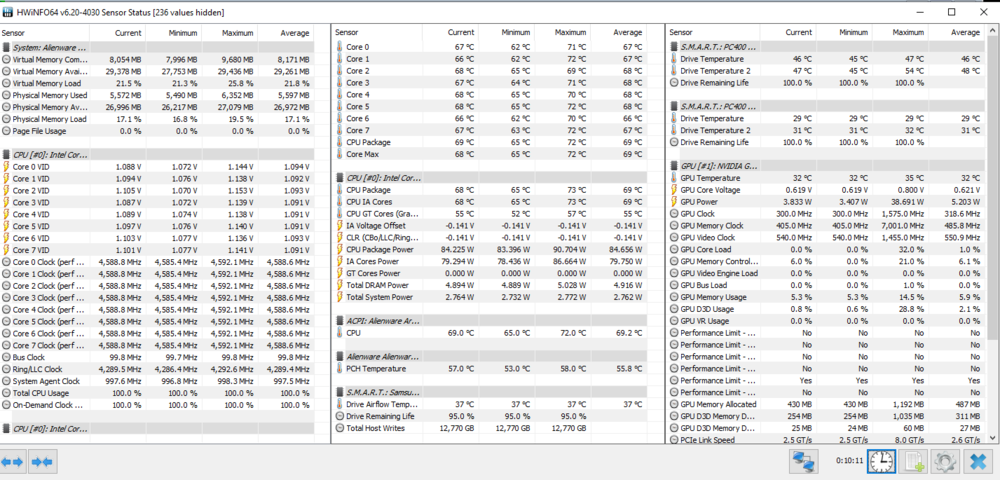

Das liegt an Prime. Ich meine zwischen Minute 15 und 25 steigt die Package Power und die Temps. Das ist dann immer im Wechsel, mal mehr, mal weniger. Habs jetzt 10 Minuten laufen lassen -

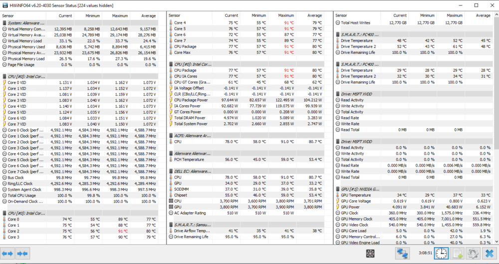

Es lief die von dir hochgeladene Prime Version 3h lang. Was sagst du denn zu den Spannungen? Man kann die ja nicht wirklich einstellen, oder? Mal noch eine andere Sache. An die Leute die HWInfo nutzen. Seit ich auf die Version 6.2 gegangen bin, aktualisiert er bei dem "nur Sensoren Modus" den Punkt Offset bei mir nicht mehr. Ich muss jedes mal wenn ich den Offset ändere, das Program schließen und neu starten. Eine neu Installation hat nicht wriklich was gebracht. Habt ihr das auch? -

@n1c0w Ich fahre wie gesagt mit 4.6 Ghz ganz gut. Im Prime habe ich damit AVG Temps zwischen 76 und 80c und max Temps von 87 bis 91c. Eingestellt habe ich -0.14 ist bei mir soweit stabil. Wenn ich den Takt höher setze, ist meine CPU bei -0.14 auch nicht so stabil. Da habe ich bei stärkerer Belastung öfter Bluscreens bspw. bei Prime oder Cinebecnh über einen längeren Zeitraum. Ich habe aber einen repaste gemacht und auf der CPU habe ich Kryonaut drauf. Von 4.7 auf 4.6 Ghz sind vielleicht 3% Leistungsverlust, aber fast 10c bessere Temps bei mir. -
