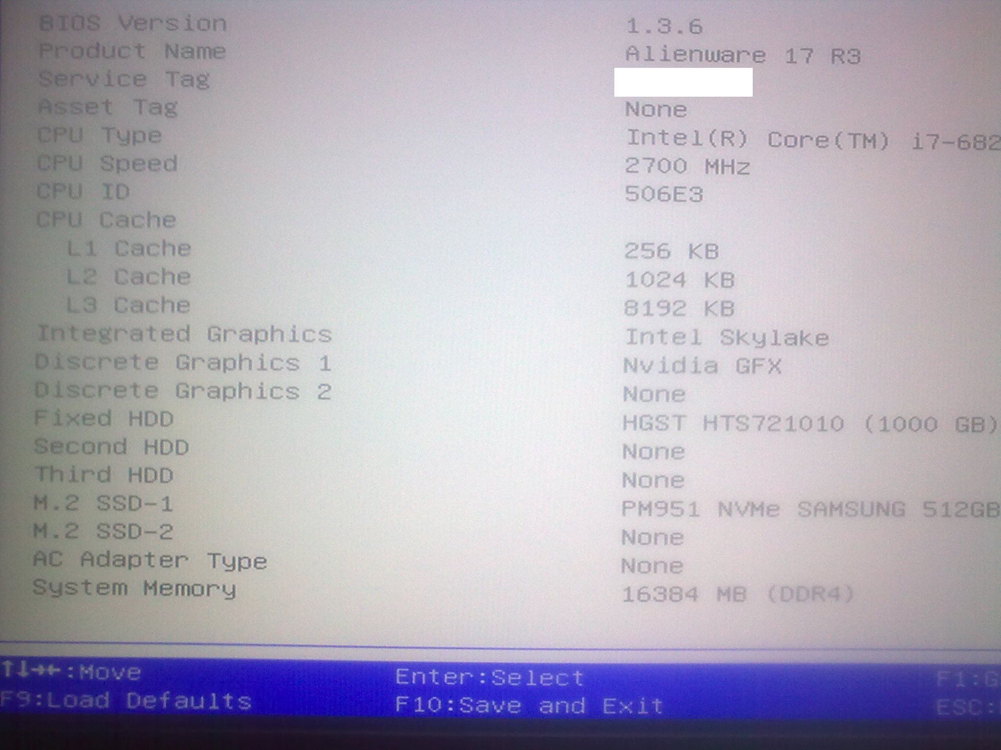

  7. Hallo ich habe auf der Dell Seite unter Service folgende Einträge gefunden Onsite Service After Remote Diagnosis CAR Dell Digital Delivery Onsite scheint ein Vorort Service zu sein.Hat jemand Erfahrung damit ? Mit welchen ca. Reaktionszeiten ist da zu rechnen ? Es könnte das Mainboard vom 17R3 oder die PM951 sein, ich habe den Eindruck der Service mauert. Viele Grüße brain_bug

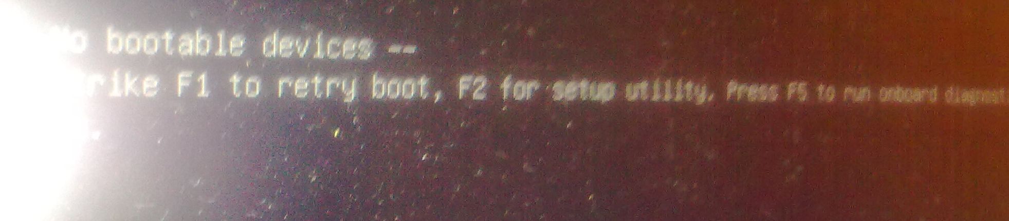

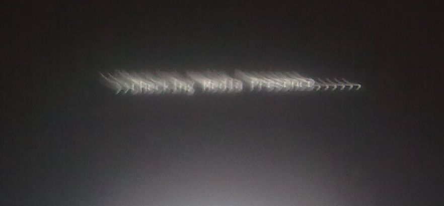

  8. Hallo AW-Community Ein nein - tausend Danke an Blue und Jörg für die tolle & schnelle Hilfe. Da jetzt die angenommenen Probleme Softwareseite sich als haltlos herausgestellt haben, (mehrere clean install, Kontrolle und auffrischen der UEFI Bootloader) läßt sich die Ursache der Bluescreens auf Hardwarefehler zurückführen. Der Fehler stellt sich so dar: In unregelmäßigen Abständen die sich immer mehr häufen fährt der Rechner nicht mehr hoch. Es kommt ein schwarzer Bildschirm Checking Media presence........... No Bootable Devices -- strike F1 to retry boot, F2 for setup utility. Press F5 to run onboard diagnostics Beim erneuten Einschalten heißt es wieder Dann kommt schwarzer Bildschirm Checking Media presence........... No Bootable Devices -- strike F1 to retry boot, F2 for setup utility. Press F5 to run onboard diagnostics Wenn ich jetzt wieder aus und einschalte und ich Glück habe läuft Windows hoch als wäre nichts gewesen. fährt das Windows in den Energiesparmodus herunter kommt meist ein Bluescreen oder es erscheint ein Anmeldebildschirmd ohne Anmeldung. Nach dem Neustart wieder das gleiche Problem. Ich hatte noch den Eindruck das die Probleme mit der Laufzeit des Rechners zunehmen. Jetzt wollte ich wissen was denn da los ist im Bios. Siehe da die PM951 NVMe verschwindet im Bios und die HDD HGST721010 nimmt Ihren Platz ein. Da sage noch mal einer das man nicht seine SATA Platte in einen PCIe Slot bringt Spass beiseite - mal schaun was der freundliche Dell unternimmt - ich werde berichten klar wenn die Platte nicht mehr erkannt wird - probiert das Teil von der HDD zu booten - und probiert und probiert ....loop: until Stromausfall. viele Grüße brain_bug PS.: Hier sind noch Bilder hierzu.

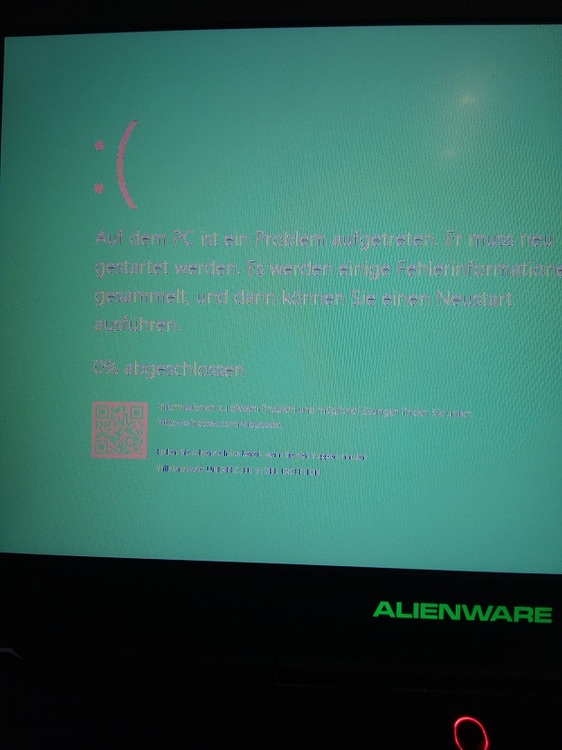

  13. Hallo Es gibt was neues an der Front ! Die anderen Screen scheinen weg zu sein nur noch der CSOD bleibt über. Aber er wurde auf frischer Tat erwischt. Beim Cyanoscreen handelt es sich um eine unexpected_store_exeption scheint sich wohl um die NVMe SSD zu handeln. Kann jemand mit dem QR was anfangen ? Hier ein paar Bilder hierzu - scheint alles OK zu sein, gibt keine neuen Treiber. Viele Grüße Brain_bug

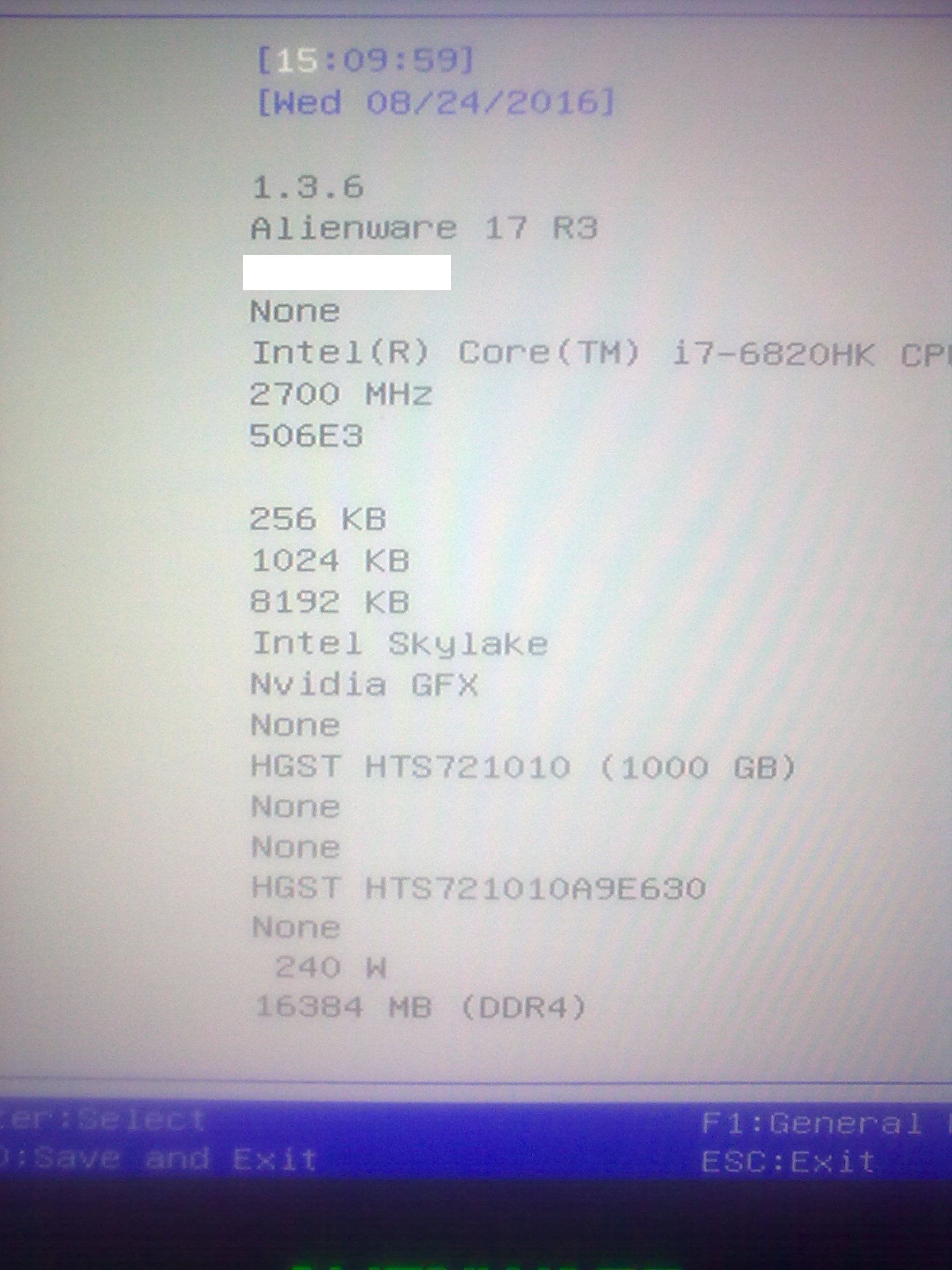

  14. Wenn der Leidensdruck zu groß wird werde ich dann wohl neu installieren. Hallo Jörg: zu spät ich habe schon 2 bios Updates einmal per Stick und das letzte 1.3.6 per Windows sind sauber durchgelaufen jedesmal defaults gesetzt. Zum Installieren Zutrauen würde ich mir das, ich habe bisher nur Windows 7 Systeme installiert. jedoch habe ich bedenken weil acronis 2015 und 2016 die Platte PM951 nicht finden. ich wollte mir ein Image zur Sicherheit ziehen. Erkennt Windows die Platte oder muß ich da noch mit Treiber (nvme) rumwursteln das ich von der DVD booten kann ? http://winfuture.de/downloadvorschalt,3226.html Win10_1607_German_x64.iso oder brauche ich eine spezielle W10 Home Version ? muss ich den Windows Key irgendwie auslesen ? Nochmal Danke an alle für die Hilfe ! Viele Grüße Ich gehe jetzt mal in den Garten ein Loch buddeln das beruhigt ! Viele Grüße brain_bug Meine Gedanken Was für ein Müll - ich habe seit den 10.8. die Kiste und nix als Nerv. Ich bin kurz vor dem Widerruf !

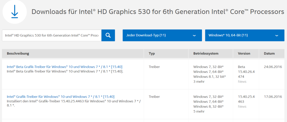

  15. Hallo user0815 jetzt geht mir ne 100W LED an ! Danke ! Ich wusste nicht das C eine so große Rolle spielt. ich habe noch einen Treiber für die Intel Grafik gefunden, bin mir aber nicht sicher ob der passt - wegen der Versionsnummern. https://downloadcenter.intel.com/de/product/88345/Intel-HD-Graphics-530-for-6th-Generation-Intel-Core-Processors und meine Version auf dem Rechner da passen die Versionsnummer und das Datum nicht. Viele Grüße brain_bug
