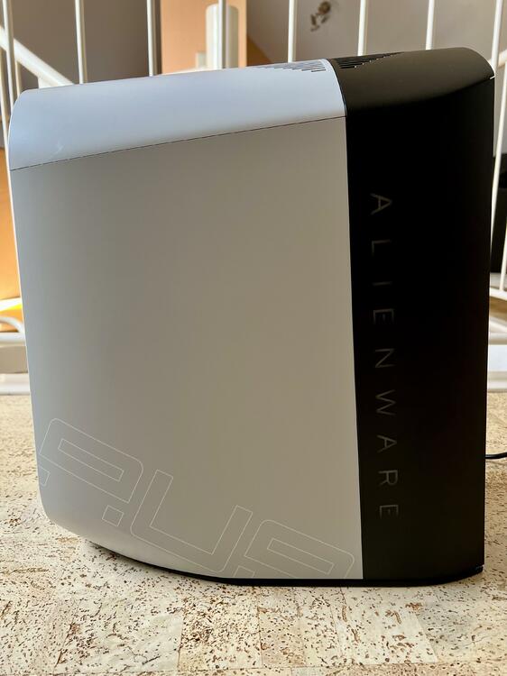

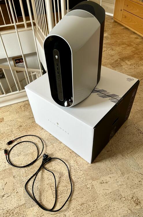

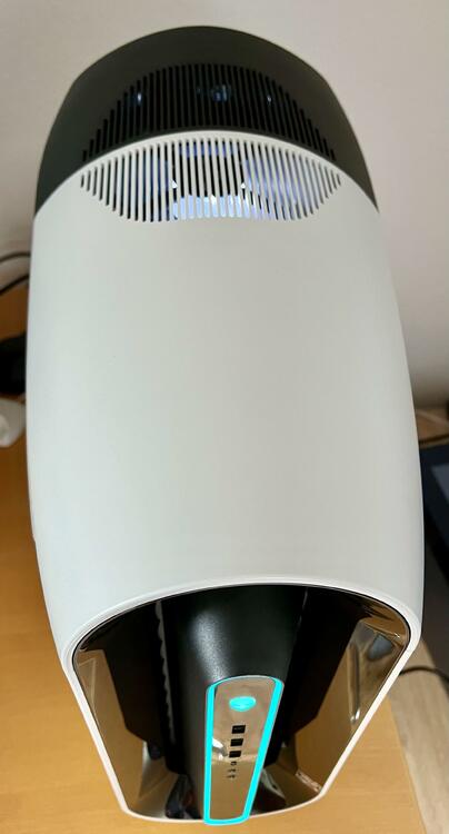

Hardwaredetails: Prozessor: AMD Ryzen 5 5600X Flüssigkeitsgekühlt (Wasserkühlung von Alienware) Grafikkarte: NVIDIA RTX 3070 (non LHR) mit 8GB Grafikspeicher Arbeitsspeicher: 32GB Kingston DDR4 RAM (2x 16GB) Massenspeicher: 1x 1TB Samsung M.2 980 Pro SSD & 1 TB HDD WLAN: Killer Wireless M.2 Lieferumfang: - Alienware PC - Netzkabel - DisplayPort Kabel - Original Verpackung von Alienware Das Gerät ist in einem technisch und optisch einwandfreien Zustand. Windows 11 Pro ist installiert. Nach Erhalt muss lediglich die Ersteinrichtung und das Alienware Command Center Software ausgeführt werden. Versand oder Abholung (99099) möglich. Preis: 1.150€ wobei ich mit mir verhandeln lasse

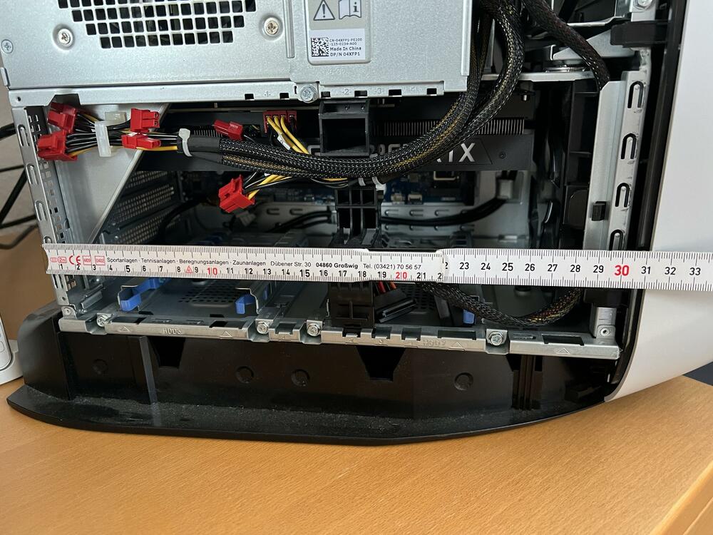

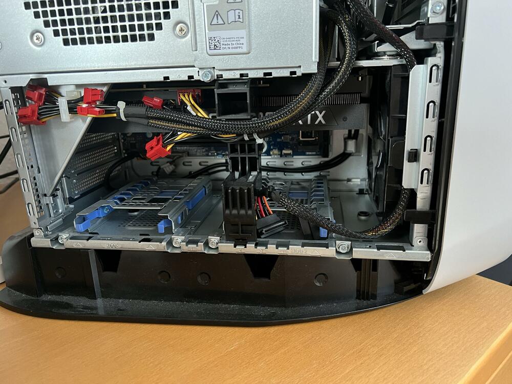

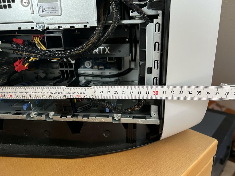

Also die 4070 ohne Zusatz passt fast immer in einen R10. Eigentlich spricht bis auf die fehlende Haltespange falls die Karte dicker als die 3070 ist und das ich wie erwähnt den Lüfter entferne nichts gegen einen Einbauversuch. -

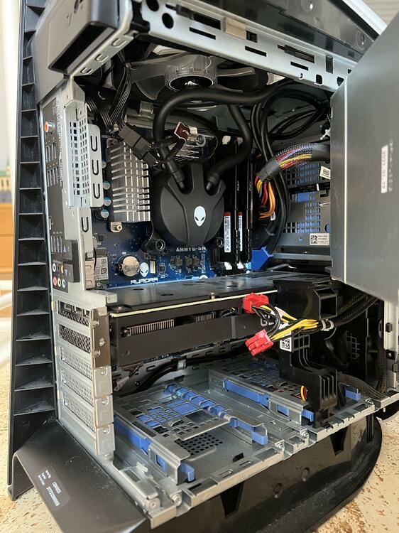

Hallo Zusammen, ich überlege ab und zu meine RTX 3070 im Aurora R10 durch eine RTX 4070 oder höher auszutauschen. Die Dell RTX 3070 hat eine Länge von 26cm. Leider gibt es nach meinen Recherchen nur eine RTX 4070Ti von Gigabyte welche nicht länger als 26cm ist. Nun habe ich mal das Aurora R10 Gehäuse geöffnet und gemessen. Wenn ich den vorderen unteren Gehäuselüfter irgendwie nach oben versetze würde ich exakt eine 30cm lange Grafikkarte einbauen können. Dann wäre es auch möglich eine 4080 aufzurüsten. Was meint Ihr? Hat hier jemand Erfahrung im Aufrüsten eines R10 oder einem artgleichen Gehäuse von Alienware? -

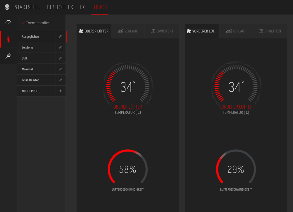

Ich kann aber die 58% nicht ändern. Also auch wenn Volllast anliegt oder ich das silent Profil auswähle ändert sich nichts. -

Ich habe den oberen Lüfter ebenfalls gegen den Noctua getauscht. Kann aber diesen nicht im AWCC steuern. Könnt Ihr die Lüfter im AWCC steuern? -

Ich habe heute auch den oberen CPU Lüfter (Wasserkühlung) durch einen Noctua (4 PIN PWM) ersetzt. Ich kann im AWCC keinen Einfluss auf die Drehgeschwindigkeit nehmen. Woran kann das liegen? -

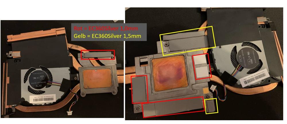

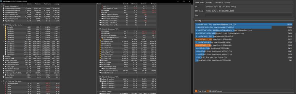

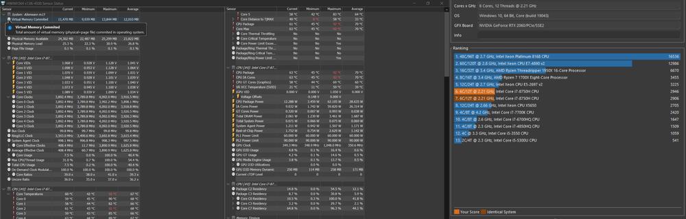

Update vom 27.07.2021: Heute ist die Thermal Grizzly & die K5 Paste angekommen. Ich habe mich komplett gegen Pads entschieden und nur K5 Pro verarbeitet (siehe Screenshot). Naja was soll ich sagen. Das Ergebnis ist für mich ein voller Erfolg. 1. Die Leistung im Cinebench ist wieder da wo sie war bzw. ein liegt ein wenig höher 2. CPU erreicht nicht mehr die 100°C und es entsteht kein Thermal Throttling --> der eigentliche Benefit der ganzen Aktion 3. GPU Leistung im 3D Mark auch wieder über 7.000 Punkte für Fire Strike Extreme. Fazit: Nehmt keine Pads und ordentliche Wärmeleitpaste. MX5 ist für mich gestorben. -

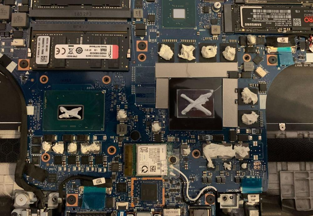

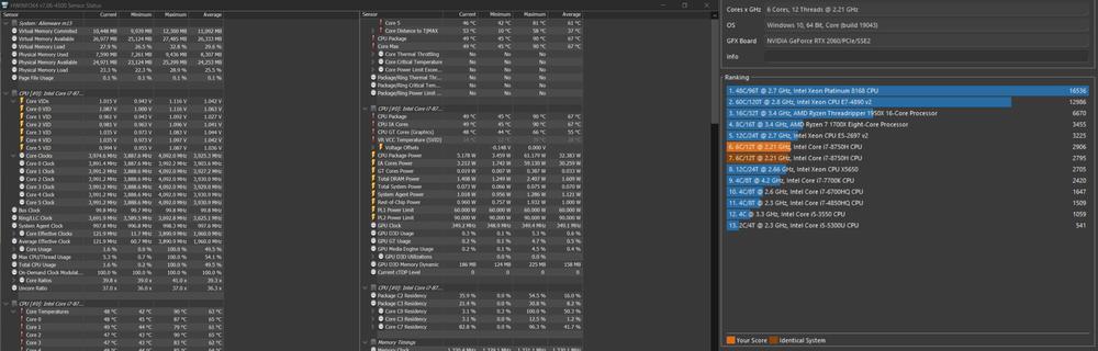

Ich habe heute auch einen Repaste Versuch gestartet welcher richtig in die Hose gegangen ist: Ausgangssituation war Dell Original Pads und Thermal Grizzly Kryonaut (CPU + GPU) mit folgenden Cinebench R20 Ergebnis "Before.jpg" Ich habe gute 2872 Punkte bei einen minimal Takt von 3,7 Ghz. Dann habe ich alle Pads von Dell entfernt und wie folgt neue Pads verteilt (siehe Pad Verteilung 25.07.2021. Für die CPU und GPU habe ich diesmal ARCTIC MX-5 verwendet. Das Ergebnis ist das ich nun gut 8% weniger Leistung habe (siehe "Schlimmer gehts nimmer". Entweder die MX 5 Paste ist Müll oder ich habe die Heatsink durch meine Pads Massiv ins Ungleichgewicht gebracht. Am 27.07.2021 kommt die Thermal Grizzly Kryonaut + K5 Pro Paste. Ich werde dann wahrscheinlich fast alle Pads entsorgen und beten das ich wieder den alten Zustand herstellen kann. Bin gerade echt schockiert... -

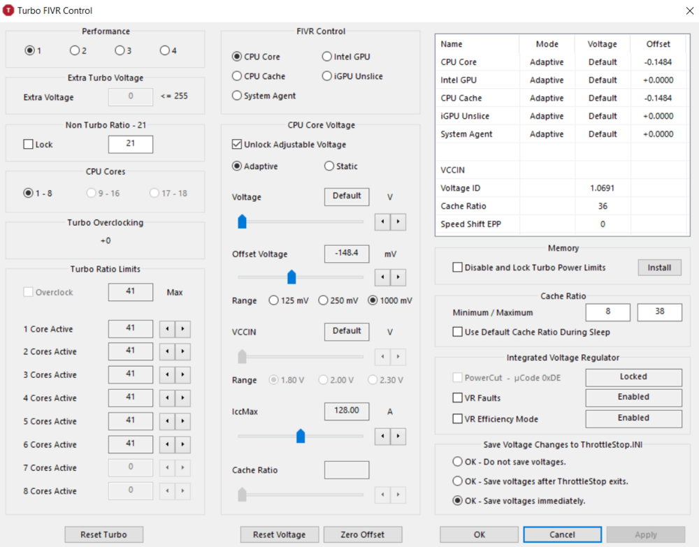

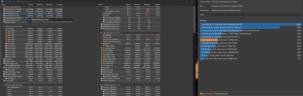

Hallo Zusammen, aktuell bin ich in der Situation, dass ich meinen Umstieg auf die RTX 3000er Reihe nicht vor 2022 angehen werde. Daher möchte ich alles aus meinem AW m15r1 heraus holen. Ich weiß, dass es einige unter euch gibt die mal eben locker +20% an Leistung heraus kitzeln. Folgende Optimierung habe ich bereits umgesetzt: - Untervolting der CPU mit ThrottleStop und Validierung mit HWMonitor vgl. Screenhots - Repasting der CPU/GPU mit Thermal Grizzly Kryonaut Wärmeleitpaste - Aufbocken des Alienware unter Verwendung des U3 - RAM Upgrade + SSD Upgrade Nun die Frage an die Profis. Was geht da noch? An GPU Overclocking habe mich noch nicht gewagt. Danke im Voraus.

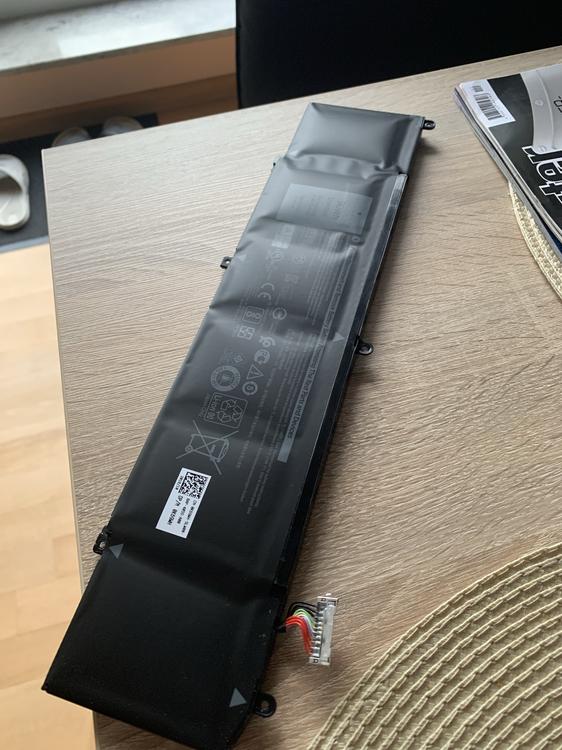

Danke für deine Antwort. Ich habe mich dennoch dafür entschieden den Akku zu entsorgen. Vergleichsbilder im Internet zeigen die Wölbungen nicht. Auf Reddit wurde dies ebenfalls empfohlen. Die indem Troubleshooting beschriebenen Maßnahmen können in dem von mir beschriebenen Zustand nicht durchgeführt werden da der Alienware bei entfernen des Netzkabels direkt aus geht. Ein starten mit Akku only war nicht möglich. Das rote blinken des Alienhead wird schon ein Indikator für einen Defekt am Akku darstellen. Nur schade das Dell das nirgends eindeutig dokumentiert.
Hallo Zusammen, ich habe seit eben folgendes Problem. Bei meinem m15 R1 blinkt kontinuierlich der Alienware Head rot und sobald ich das Netzteil ziehe geht der Rechner aus bzw. springt nicht in den Akku Modus. Kennt ihr den Fehler? Ich finde auf der Support Seite keine Infos zu diesen Fehler. Sonst funktioniert alles. Ich habe eben auf verdacht das Notebook geöffnet. Mir sieht der Akku ziemlich aufgebläht aus oder was meint ihr?
