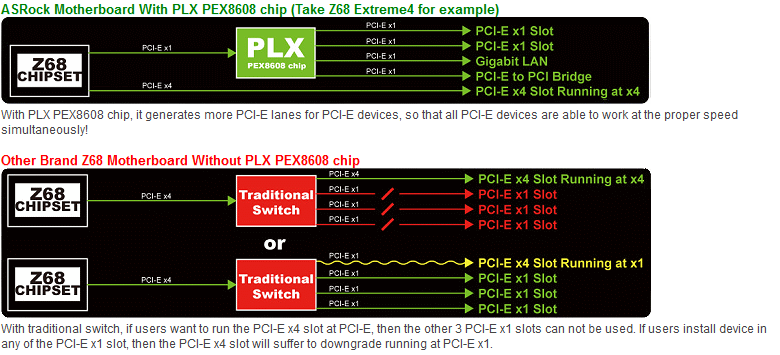

hehe, die grafik zeigt doch, dass oben links, die pci-express grafik direkt an die cpu angebunden ist hier hängt es also davon ab, ob du eine sandy mit 2.0 oder eine ivy mit 3.0 auf dem chipsatz nutzt die 2.0er unten rechts sind für lan und andere pci-e erweiterungen am chipset angebunden
ich will auch keinen streit, nur nochmal deutlich meinen standpunkt klar machen. wenn du dann mit cb berichten kommst, versuche ich dir nur klar zu machen, dass intel eben was anders sagt ^^ ich bin manchmal sehr deutlich, dafür entschuldige ich mich auch :-) ich will nur einen sauberen 3.0 weg, von der cpu über den intel chip, bis hin zum zusatzchip auf die grakas, ohne tricks dafür bin ich bereit nochmal 350€ für ein brett auf den tisch zu legen muss aber wohl dann auch die 330€ für die ivy cpu aufbringen ich bin trotzdem auf deine ganz persönlichen test gespannt
mag sein, dass du auch einen unterschied feststellen kannst, aber mir gehts hier ums prinzip und die spezifikationen der chipsets & cpus, so wie ich mir eingangs die frage des nativen supports gestellt habe. mein aktuelles z68 extreme4 gen3 hat eben diesen plx chip drauf. ich will auf einen z77 umsteigen und habe mich gefragt, ob ich dann wenigstens dort natives 3.0 bekomme mit einer sandy. diese frage habe ich mir mit einem klaren nein beantwortet. das ist keinesfalls natives 3.0, da wird mit zusatzchips getrickst, mehr nicht ^^ ich gebe dir recht, wenn du sagst, dass es auch so schneller ist, das war aber nicht mein anliegen bei der fragestellung
Hier mal das intel datenblatt deines x79 chipsets ;-) ich schätze das asus auf dem rampage einfach auch einen extra chip drauf hat woher die geschwindigkeitsunterschiede kommen, ka?! der bus an dem die karte selbst hängt, kann dann meintwegen 3.0, der chip kann aber nur, wie das paper deutlich macht, via 2.0 angebunden sein auch das cpu paper zeigt uns für diese serie nur eine 2.0...
wenn die ihre consumer desktop high-end cpu´s, die sandy-e ja darstellt, mit einer besseren spezifizierung aufwerten könnten, kann ich mir nicht vorstellen, dass eine firma wie intel das wegen ein paar peanuts nicht auch machen würde. testen wirst du das nicht können, da musst du wohl auf die intel papers vertrauen oder dich an einem bericht von computerbase orientieren ;-)
evtl weil eine firma wie intel sowas einfach nicht braucht oder bezahlen kann, ^^ sandy-e ist doch sandy architektur und ivy eine ganz neue, somit wäre es doch naheliegend... egal
wenn intel sagt, die cpu hat 2.0, dann glaub ich intel und nicht computerbase ^^
wie die grafik zeigt (von asrock) wird an den sandy chipsatz (z.b. z68) ein chip angebunden. dieser wird mit, wie oben schon gesagt, pci-e "X" an den z68 angeunden, stellt aber z.b. 4x "X" zur verfügung.... dieser chip kann dann meinetwegen pci-e 5.5 sprechen, die sandy cpu versteht nur 2.0
