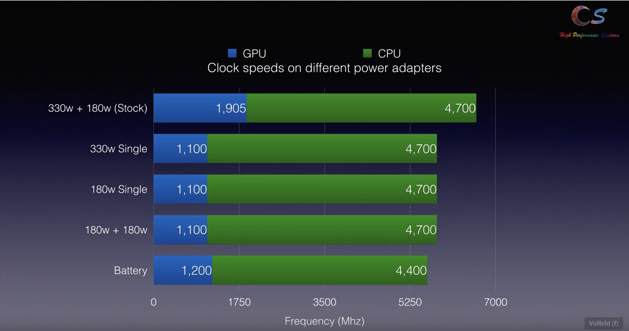

  1. Du kannst 1x 330W und 1x240W mit z.B. Kabelbinder zusammenbinden (bei 2080) oder 2x240W (bei 2060, 2070). Dann hast du optisch gesehen fast nur eins, siehe nachfolgendes Bild. Und die zwei Kabel/Stecker kannst du natürlich auf nur ein Kabel/Stecker für die Steckdose adaptieren. Bei Stock-Nutzung bzw. im Idealfall eben mit etwas Undervolting bleiben die auch so zusammengebunden relativ kühl (weil viel Reserve, 330W+240W sind immerhin 580W)

  7. Leider nein. Es müssen zwangsweise zwei (an Strom angeschlossene) Netzteile angesteckt werden, ansonsten kommt die GPU nicht über über 55 Watt (normal bei der 2070 bis zu 115W), was sich entsprechend in der GPU-Leistung bzw. in deutlich schlechteren fps äußert. Ich gehe ganz stark davon aus, dass das bei einer 2060-Konfiguration genauso sein wird.
