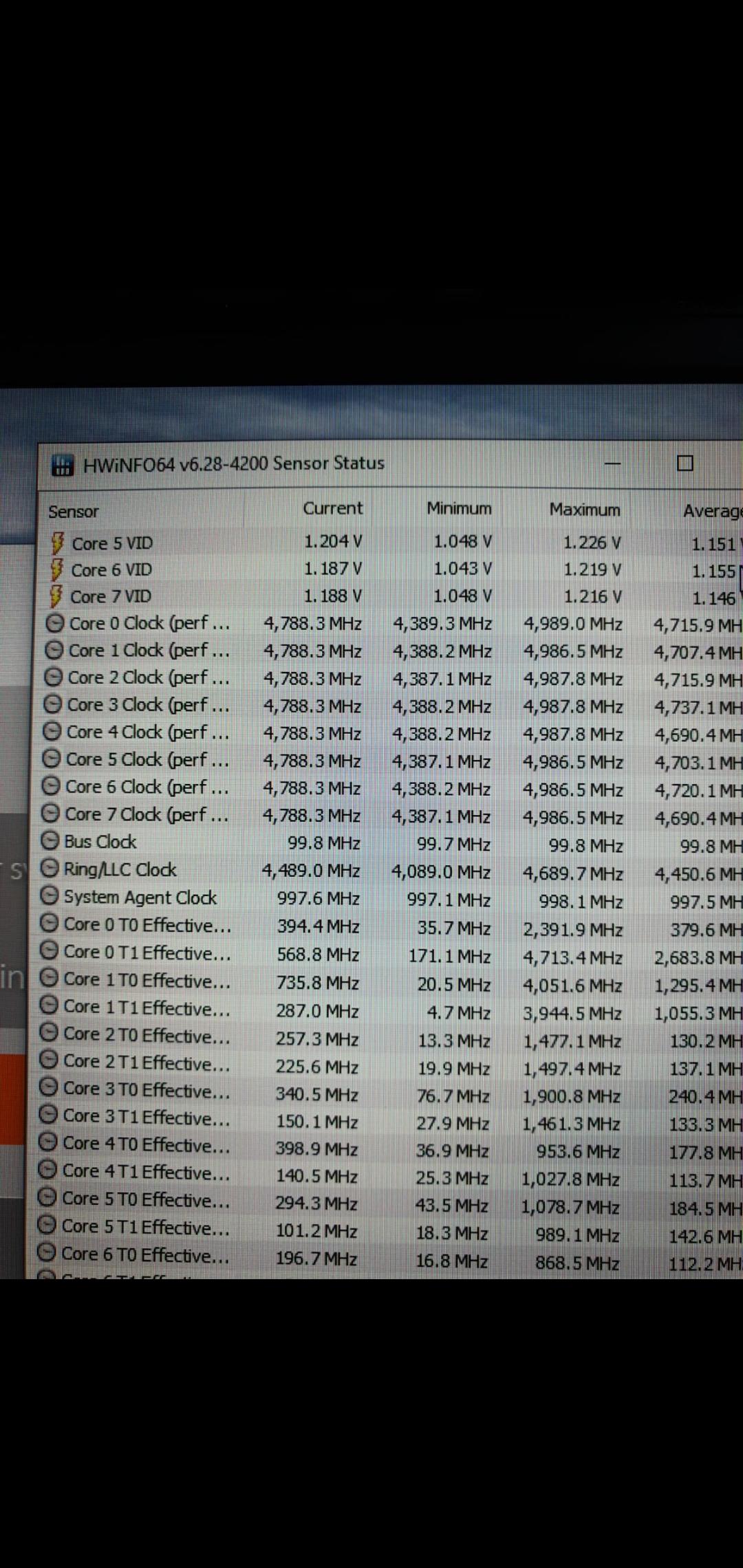

Also dauerhaft 4,9 Ghz auf allen 8 Kernen halte ich für unwahrscheinlich bei "nur" 4400 Punkten. Wenn man den 9900k auf 95 Watt begrenzt kommt man ungefähr auf diese Punkte. Bei 4,9 Ghz auf allen 8 Kernen solltest du bei über 5000 Punkten landen.

Da hast du auch vollkommen recht, hw info hat aber kein throtteling angezeigt. Aber auch nicht beim benchen sondern kurzzeitig im boost. Alleine das, mit dem größeren Prozessor als im m17 ginde ich schon cool. Wenns interessiert mache ich nochmal neue benchmarks mit hw info log. Aber darum geht es ja auch nicht, sondern nur um das mit Leben.

Nach dem Zocken gerade siehts so aus.. temps unter 90 Grad geblieben und über auf 4.9ghz hochgegangen irgendwann für kurze Zeit. Nur ein schnelles Foto gemacht, mehr kommt dann wenn ich weiß dass das System so mit dem undervolting wirklich gut läuft. Irgendwas stimmt da aber auch überhaupt nicht wenn man die effektive zahlen sind.Screenshot_20200821-214039_WhatsApp.thumb.jpg.5b9a2ce85f9064ba4b12368d9533649b.jpg
