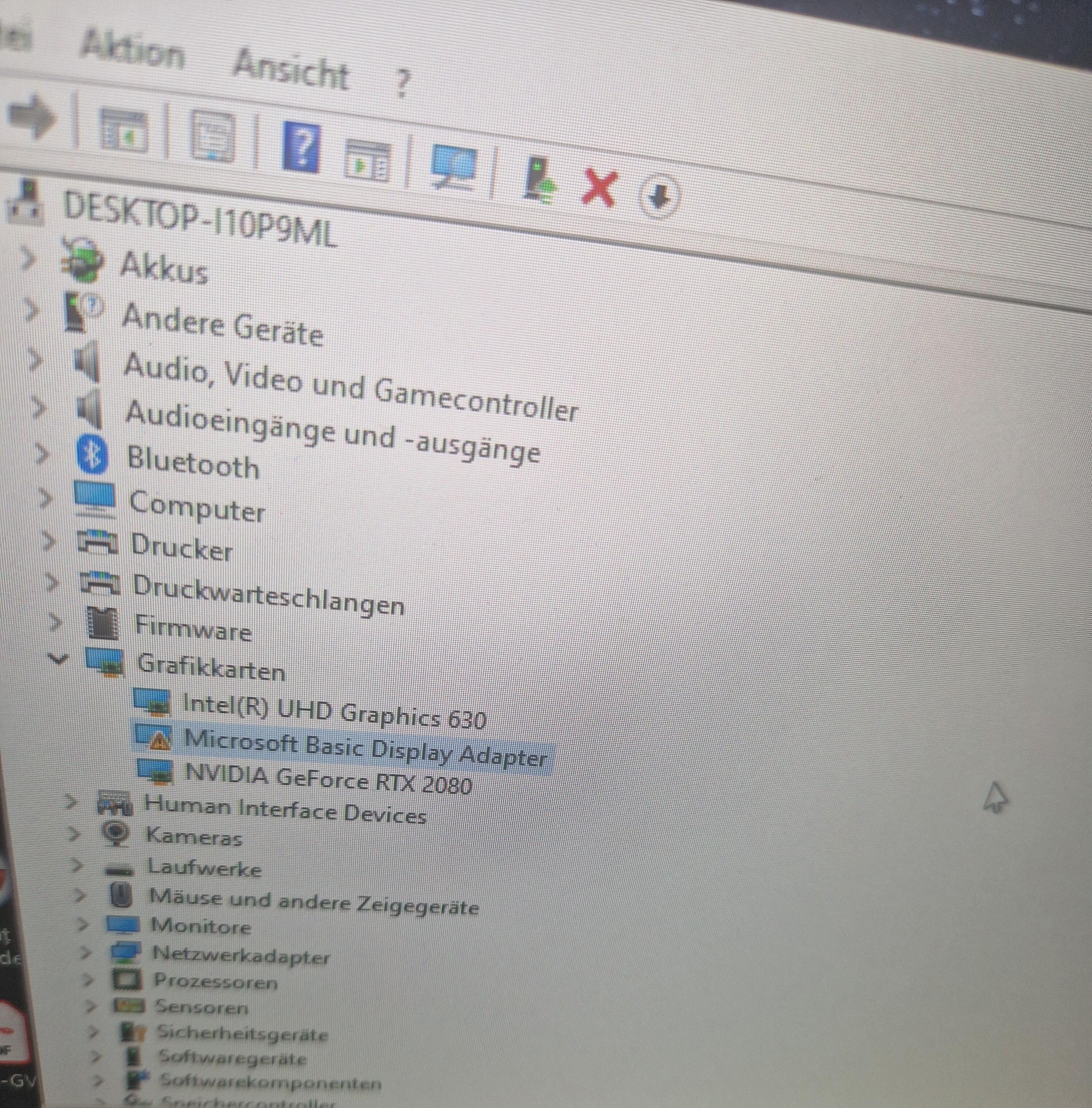

Hm komisch ich hab auch das area51m r1. Bei der 3090 fe musste ich beim hochfahren den aga Stecker raus ziehen und dann wieder rein stecken ganz komisch und ich habe es dann auch gelassen. Aber super zu wissen das ich vielleicht in 2jahren mal das area51m r1 mit 4090 in 4k betreiben kann mit kaum Verlust.

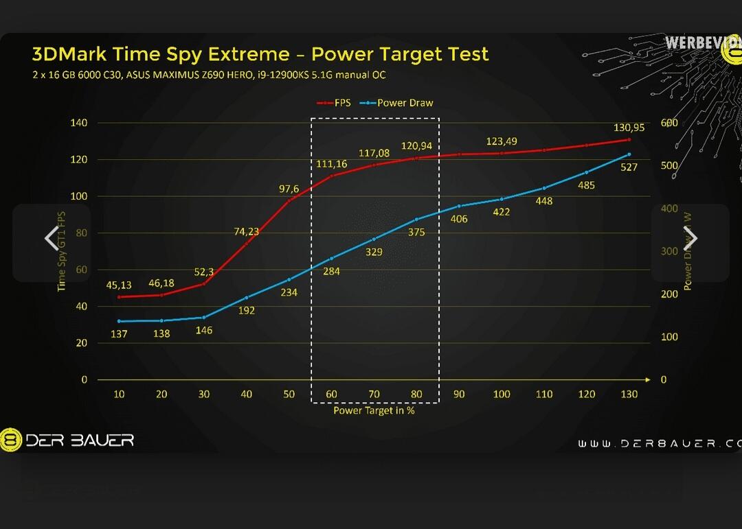

und ja das video vom 8auer auch schon gesehen und denke werde meine 4090 auf 70% limitieren

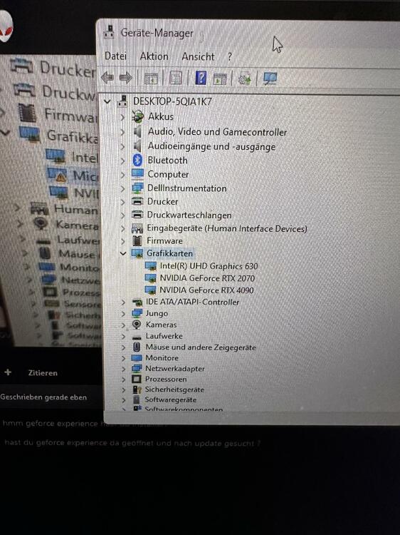

geht aber auch ohne externen bildschirm ,habs zur sicherheit grad getestet  kommt halt einfach die meldung von nvidia das die nun verbunden ist
Du kannst also die 4090 auf deinem Notebook Bildschirm nutzen ? Ist zwar noch ein größeres bottleneck aber cool wäre es :) dann klappt es bei dir ja plug and Play wie geil ;)
