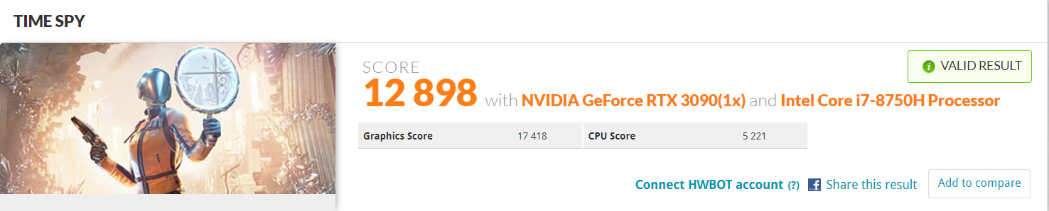

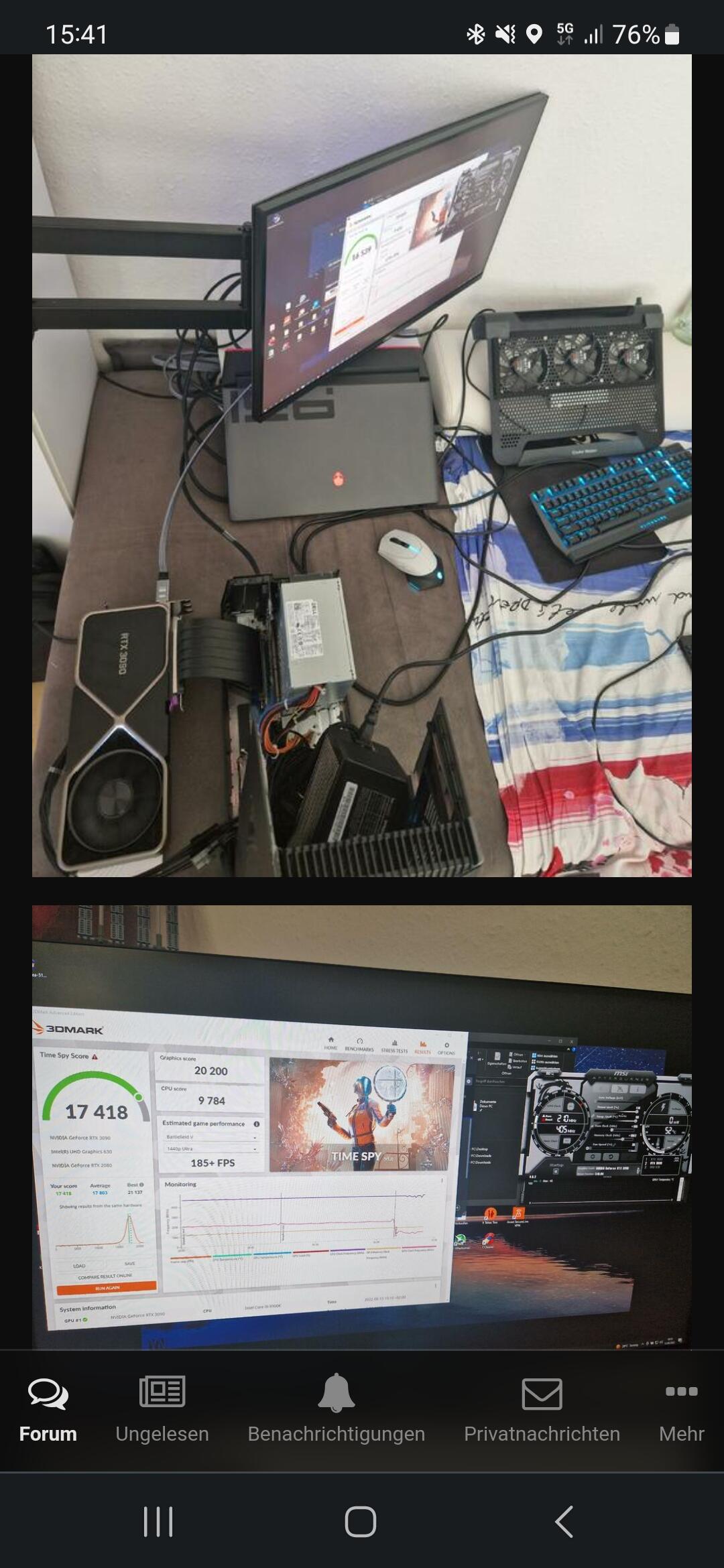

Ich hatte die 3090 im aga einmal zum laufen gebracht mit einem Trick der nicht immer geklappt hat. Von dem her hab ich aktuell auf die 2080ti gewechselt die läuft. Die neuen Karten ab 3000 oder amd 6000 laufen nicht verbindlich da dell die nicht freigegeben hat.
da fragt man sich wie die das beschrenken können da auf dem AGA ja bestimmt kein BIOS drauf ist.
