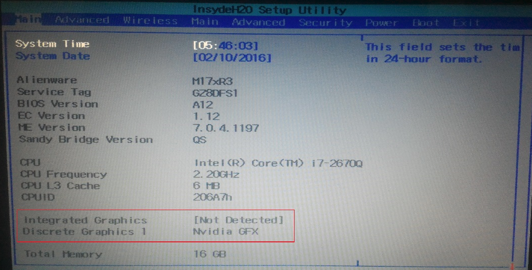

da du ja original eine AMD-GPU verbaut hattest müsste diese ja mit "Enduro" (entspr. Optimus) gelaufen sein.
Somit solltest du zwischen iGPU+ded. GPU und nur ded. GPU mittels [FN]+[F7] umschalten können.
Im Bios kannst du nachschauen ob beide oder nur eine GPU aktiv sind/ist (siehe Bild) und evtl. auch schon, durch laden der Defaults oder in den Optionen, auf die iGPU umschalten können.
Wenn das Umschalten jetzt, wegen fehlenden OS o.Ä., nicht mehr geht sollte das Umschalten aber noch durch einen CMOS-Reset auf die iGPU realisierbar sein.
Dazu klemmst du den Strom+Akku  ab und nimmst die Knopfzelle mal für ne Minute raus.
Jetzt sollte das NB auch ohne 680m über die iGPU starten können und sich windows dann normal installieren lassen.

Hallo @dude08/15,
ja, du hast mich drauf gebracht: ich musste damals im BIOS unter "Advanced | Primary Display von [SG] auf [PEG] umstellen (sah dann aus wie bei dir auf dem Bild), womit die Int. Graphics abgeschaltet war. Dann kann das natürlich nicht funktionieren.
Aber leider: ich habe also im BIOS wieder auf [SG] umgestellt (auch mal Defaults geladen) und die 680m ausgebaut. Das AW lässt sich starten, piepst nicht, die Int. Graphics ist aktiv (siehe meinn Bild unten). Ich habe darauf hin die Installation von Win7 neu gestartet. Sie geht jetzt immerhin viel weiter, aber während des Abschließens und der Registrierung von Dateien kommt dann trotzdem die Fehlermeldung "Windows kann nicht für die Ausführung auf der Hardware dieses Computers konfiguriert werden" (siehe Bild unten).
