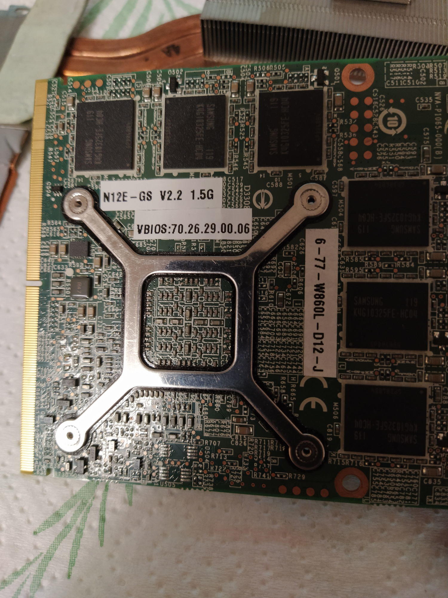

Hallo zusammen, ich habe mir kürzlich ein m17x r3 mit 3D Panel zugelegt. Das Gerät habe ich ohne Grafikkarte bekommen, deshalb habe ich mir eine Gtx 560m zugelegt. Jetzt wollte ich gerade den Kühler (100W, 3 Heatpipes) auf die Karte montieren, allerdings passen die Schrauben nicht in das Gewinde des Kühler-Backplate-Haltedings. Das Gewinde ist zu klein bzw. die Schraube zu groß. Die Schrauben haben etwa 1,8mm Durchmesser. Die Karte stammt laut Vorbesitzer aus einem Dell-Gerät.
Meine Frage: sind die Gewinde metrisch oder zöllisch? Natürlich könnte ich mir auf gut Glück verschiedene Schrauben kaufen, aber vielleicht weiß ja jemand was ich genau brauche.
Danke!
Hallo @Mikro3000,
poste hier mal bitte ein Foto vom X-Bracket.
Passend zum Kühler sollte dieses X-Bracket sein.
Es wurden aber auch andere verbaut mit anderem Gewinde.
Evtl. ist dieses+Schrauben für dich passend.
Bearbeitet von dude08/15
