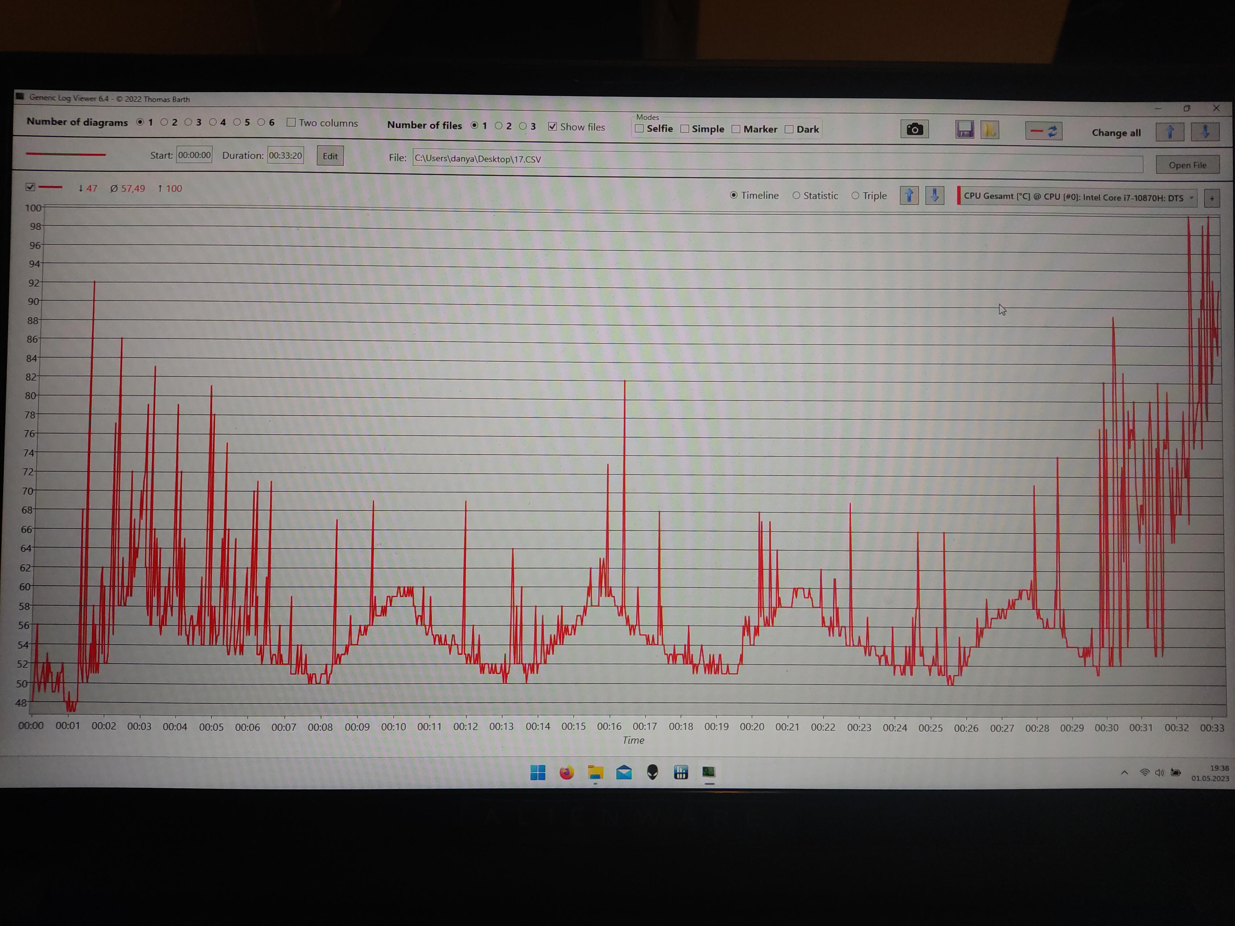

in deiner .HTM Datei sind nur die Specs, aber brauchen würden wir folgendes:
Fertige doch bitte eine Logdatei (*.csv), beim Spielen, mit HWinfo an, dazu zum Start/Stop unter dem Sensortab unten auf das Symbol mit dem Zettel+grünem/rotem Kreuz klicken.
Und diese dann hier im Anhang hochladen.
Bearbeitet von dude08/15
einfach mal ein Spiel mit den Drops starten, Log beginnen und ca. 5Min. laufen lassen (bis ein paar Drops auftreten), Log stoppen und dann Spiel beenden.
Man kann die so erstellte *.csv Log-Datei dann mit dem "Generic Log Viewer" auswerten.

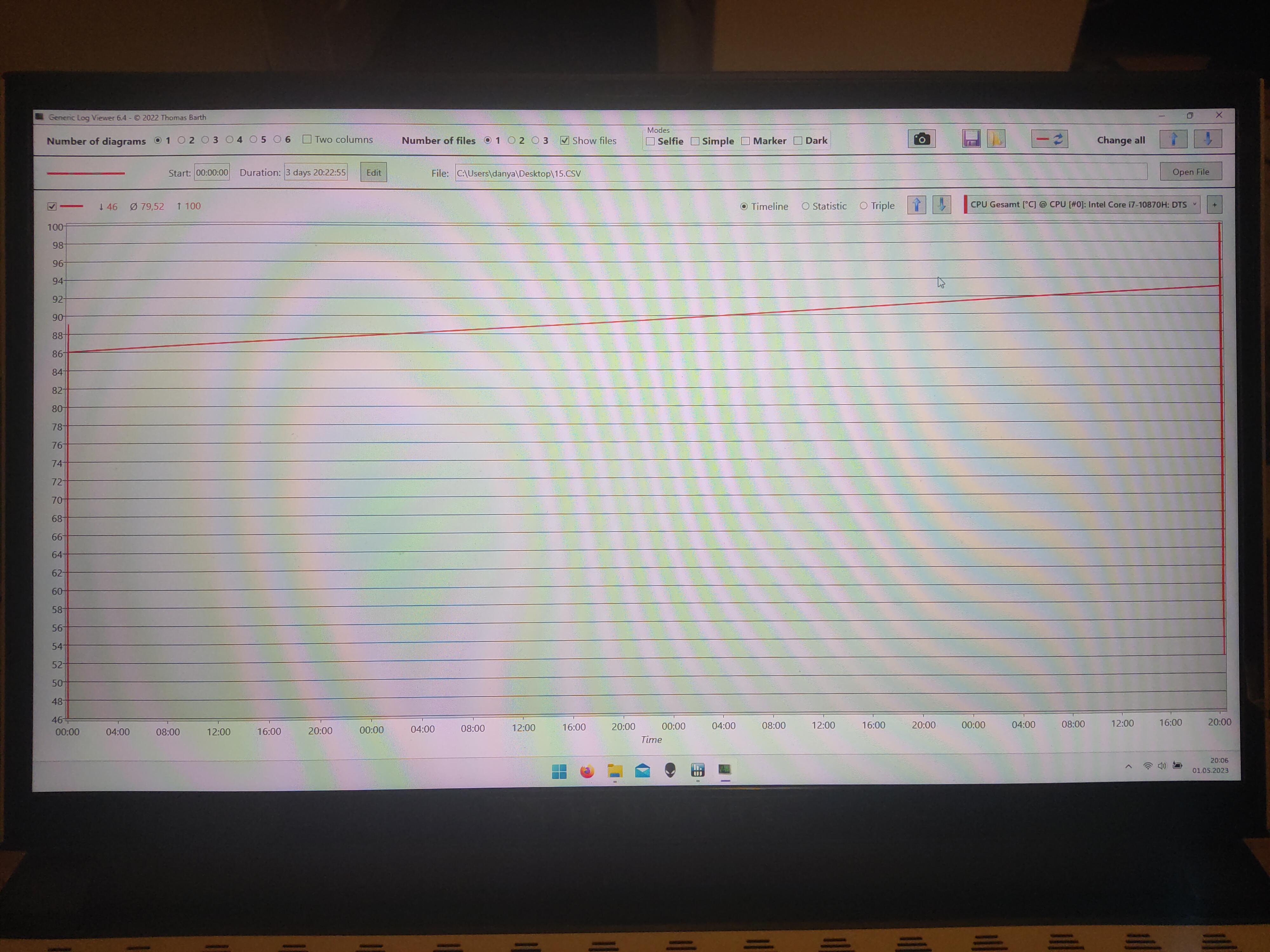

Kann mir jemand sagen, ob das hier normal ist?
Kann es sein, dass meine CPU einen Schaden hat? Der Laptop hat neue Wärmeleitpaste bekommen und wie man sehen kann, geht es der GPU viiiel besser als davor. Die CPU hingegen steigt beim Spielen wieder auf die 100er marke und das führt wieder zu FPS Drops.

Das CSV zu durchwühlen ist doch etwas Aufwändig wenn Du alle Sensoren ausliest. Ein reduzieren auf die wesentlichsten wäre einfacher. Noch besser finde ich nen einfachen Screenshot.
Man erkennt zumindest, dass ca. drei Kerne 100°C haben, während die übrigen deutlich kühler sind, teilweise bei nur 75°C. Daher ist die Vermutung des ungenügenden Repaste recht wahrscheinlich.

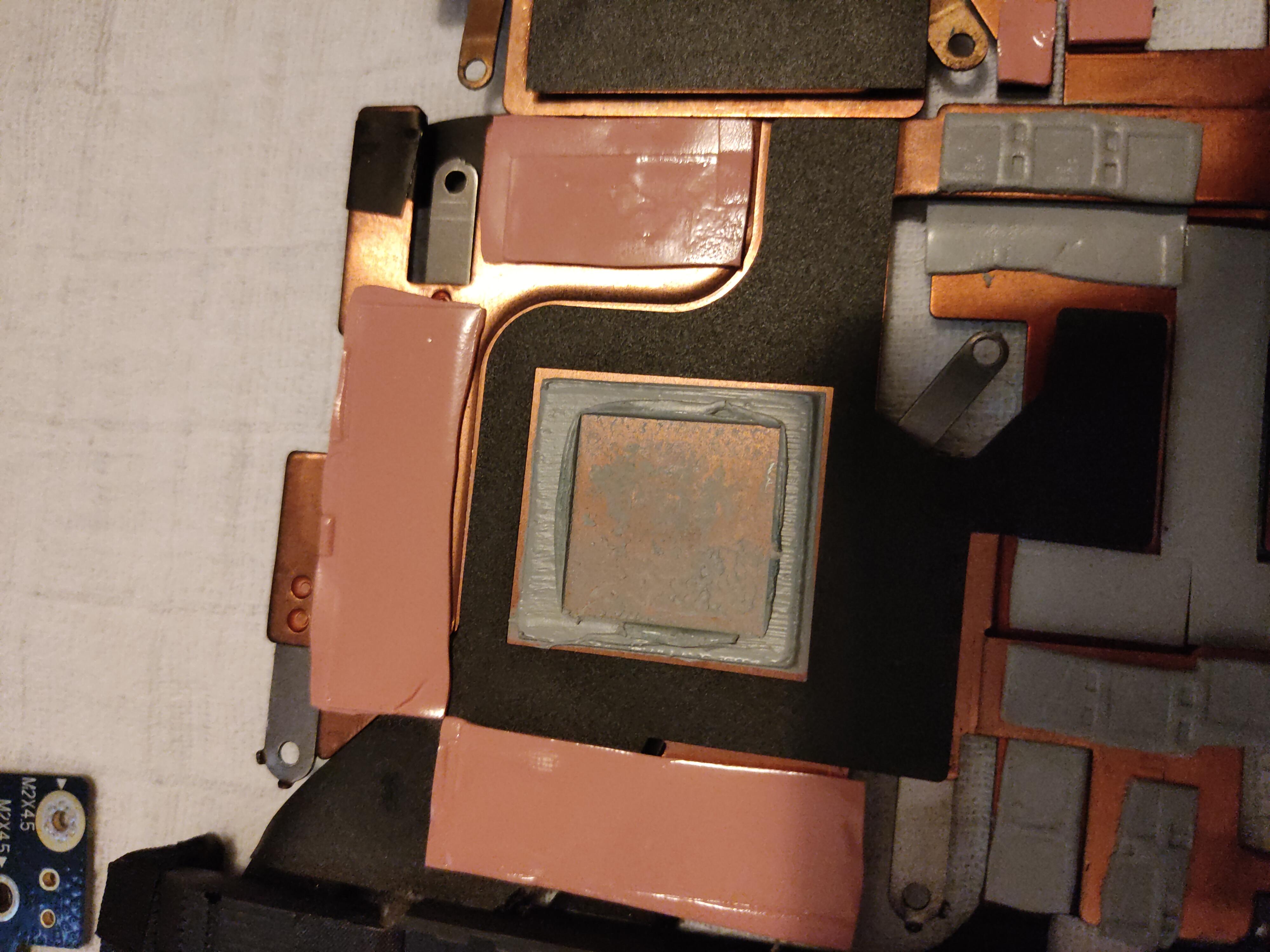

Wenn ihr das sagt, durfte die CPU ungenügend Repasted sein, aber eigentlich habe ich die Recht großzügig beschmiert gehabt. Kommt auf dem Bild sehr Nahe
Bearbeitet von AlBündy
Da gibt es so viele Philosophien beim Auftragen der Kühlpaste (eine dicker oder mehrere kleine Punkte) und auch dem Anpressen der Heatsink um eine gleichmäßige Verteilung zu gewährleisten. Aktuell gehe ich jedoch von einer zu ungleichmäßigen Verteilung auf der CPU aus.
Ich habe immer gerne die Kühlpaste wie bei einem Würfel die Zahl 5 verteilt, wobei der Klecks in der Mitte etwas größer als die vier drum herum waren. Beim Aufsetzten und Anpressen der Heatsink sollte man vermeiden die Paste in zu stark einer Richtung zu verschieben, was leicht geht wenn es nicht ganz plan angesetzt wird. Das Anpressen erfolgt ja über das festschrauben, hier hat sich ein über kreuz festschrauben bewährt.
Sollte auch das nicht zu dem gewünschten Ergebnis führen kann man sich die Heatsink im angeschraubten Zustand mal genau anschauen, ggf. ist sie minimal nicht plan. Auch das Bild der Kühlpaste beim Entfernen der Heatsink kann hier ein Hinweis darauf geben. Ggf. könnte es noch sein, dass einer Federarme, wo die Schrauben sitzen nicht genügend Spannung aufbringt. Bei meinem alten aber geliebten Alienware 17 R4 war das gerne der Fall. Daher mag ich das Design der Heatsinks mit Federarmen nicht.
Wie gesagt kann auch der falsche Anpressdruck sein das nicht überall genug Kontaktfläche ist

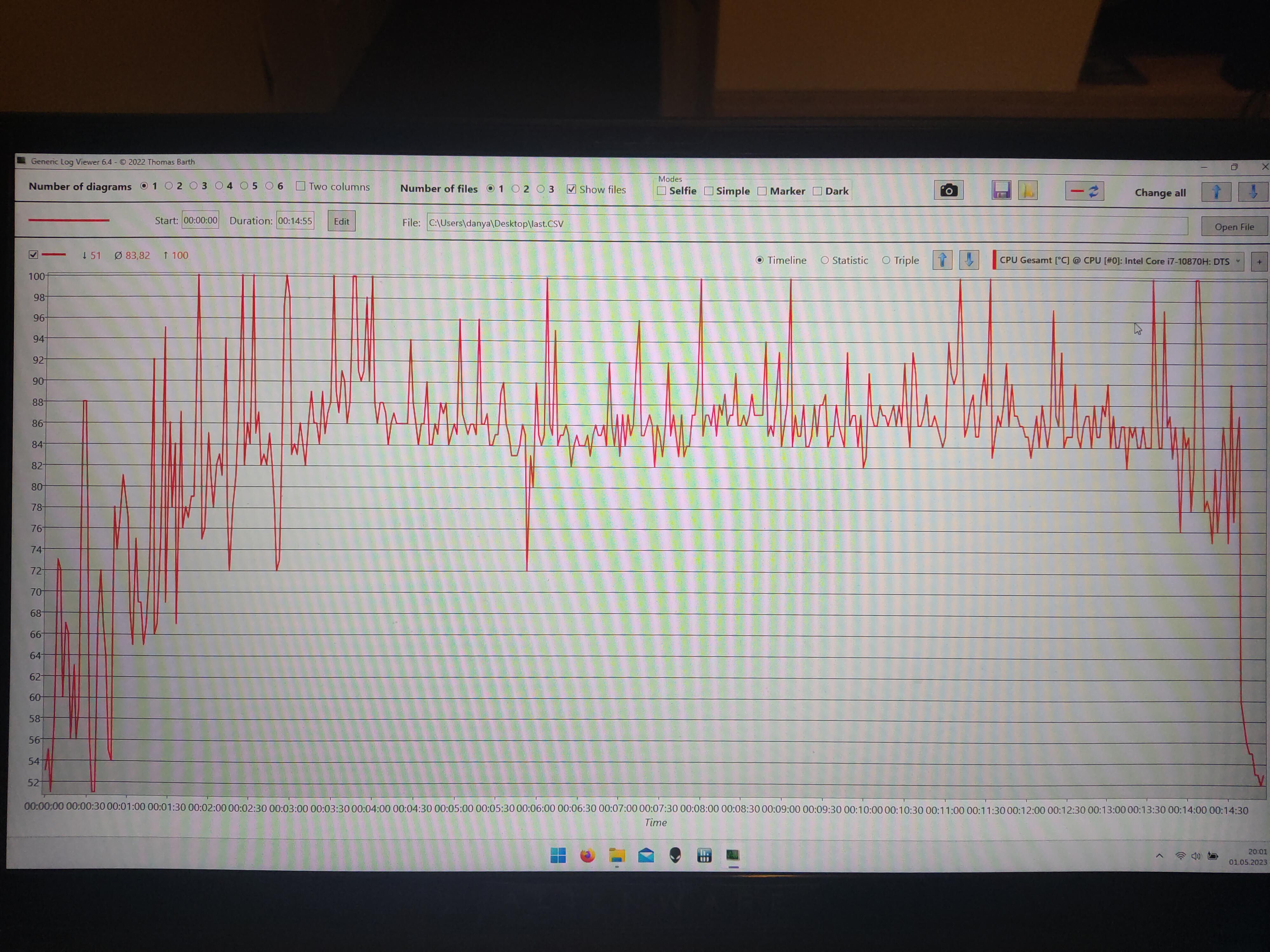

Leider möchte der Laptop immer noch nicht. Das ist das erste Gerät, bei dem ich Probleme mit der WLP und Temperatur habe. Ich gebe es auf. Allerdings läuft der Laptop während ich Filme schaue etc ganz Okey. Davor konnte man das nicht Mal mehr tun.
Die schön steigende Kurve ging bis zum Ende Konstant, aber schon Recht hoch. Habe daraufhin Black Ops 3 gestartet und die Lüfter liefen direkt wieder auf max.
Daraufhin wurde der Laptop erneut aufgeschraubt und ich habe noch ein bisschen WLP zugefügt, obwohl der Abdruck meines Erachtens echt gut aussah auf beiden Seiten, da die GPU weiterhin schön Kühl blieb.
Die Bilder danach, sind bei einer Runde Fortnite und einer Runde Zombies entstanden, nachdem noch mehr WLP zugefügt worden war.

Den Abdruck der Kühlpaste auf der Heatsink schaut aus meiner Sicht gut aus, ist das die Stelle ger GPU oder CPU? Wie schaute es auf den Chips am Mainboard aus?
Sind die Temperaturen immer noch nur bei zwei bis drei Kernen so hoch?
Und betreibst Du ein Undervolting um nicht unnötig Temperaturen auf der CPU zu erzeugen?

Zum Repaste, in dem von Dir verlinkten Video sieht man schon die CPU und GPU. Und das Foto von Dir im Beitrag weiter oben war wie vermutet die GPU, da steht auch NVIDIA drauf und dort sah die Verteilung der Kühlpaste gut aus. Die CPU ist der Chip mit der länglichen Plättchen, hier liegt ggf. kein konstanter Anpressdruck an oder die Kühlpaste ist nicht sauber verteilt. Hast Du hier nur einen Punkt gesetzt oder einen länglichen streifen? Bzw. kannst Du und hier noch Fotos nach der Abmontage vom Chip und der Heatsink zeigen? Dann könnten wir bewerten, ob einfach nur die Verteilung ungenügend war oder doch an anderer Stelle das Problem gesucht werden sollte.
