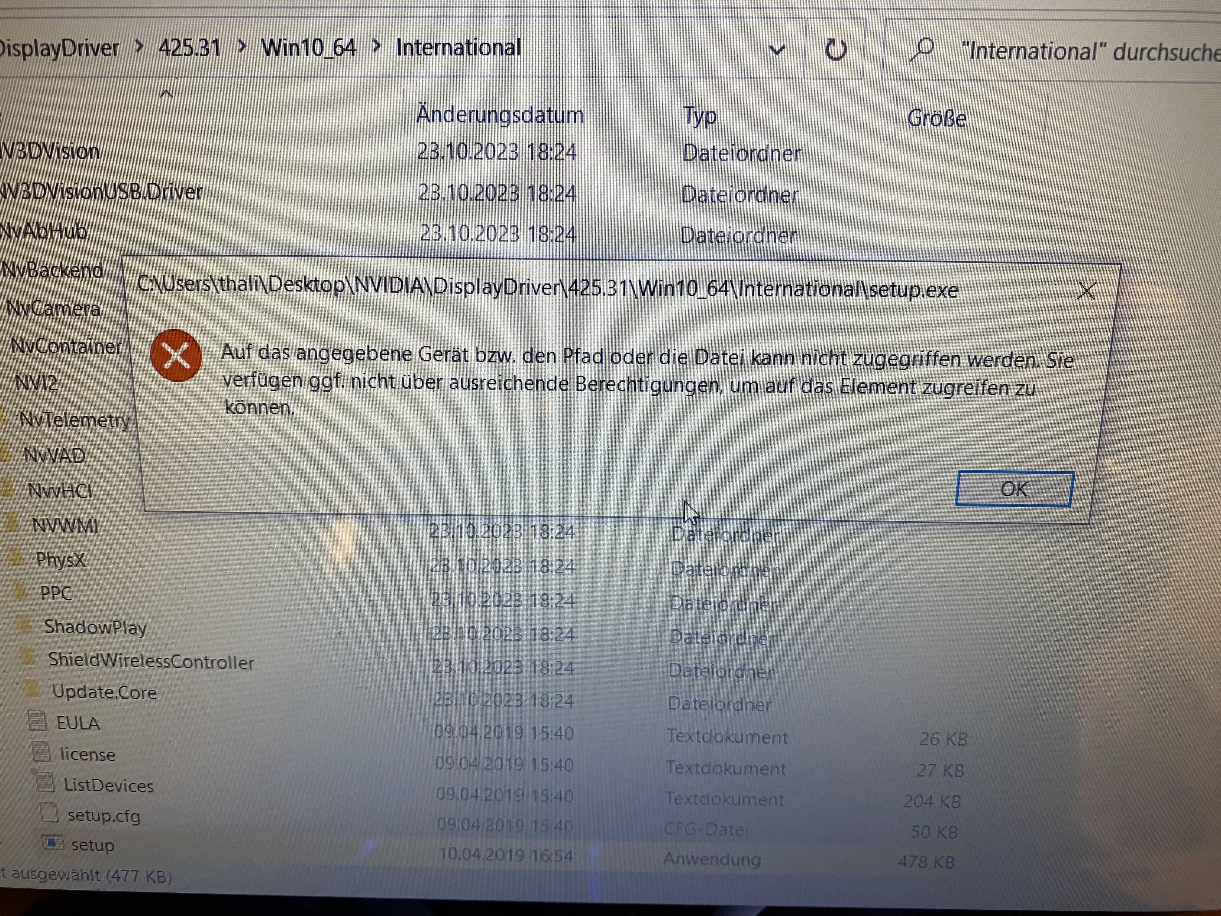

Allerdings kann ich das Setup aus dem Ordner nicht starten.
Dann kommt das hier:
vor 4 Minuten schrieb dude08/15:
mach mal Rechtsklick->"Als Administrator starten" drauf
Habe ich gemacht…..das Teil macht mich fertig😅

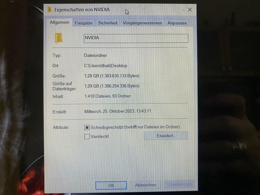

vor einer Stunde schrieb dude08/15:
mach mal Rechtsklick->Eigenschaften auf den gesamten Ordner und nenn mir die angezeigte Größe
Hier sind die Daten:
Ja, ist bei mir auch so - daran kann's nicht liegen.

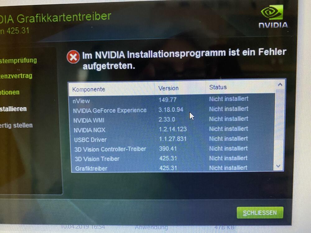

Ich verstehe es nicht……..hab nochmal alles via DDU entfernt, Neuinstalliert und Ordner auf Desktop.
Aus Ordner Setup: Abbruch ohne Gründe.
Normales Setup: Nicht mit meinen Windows kompatibel und keine passen Grafikkarte gefunden

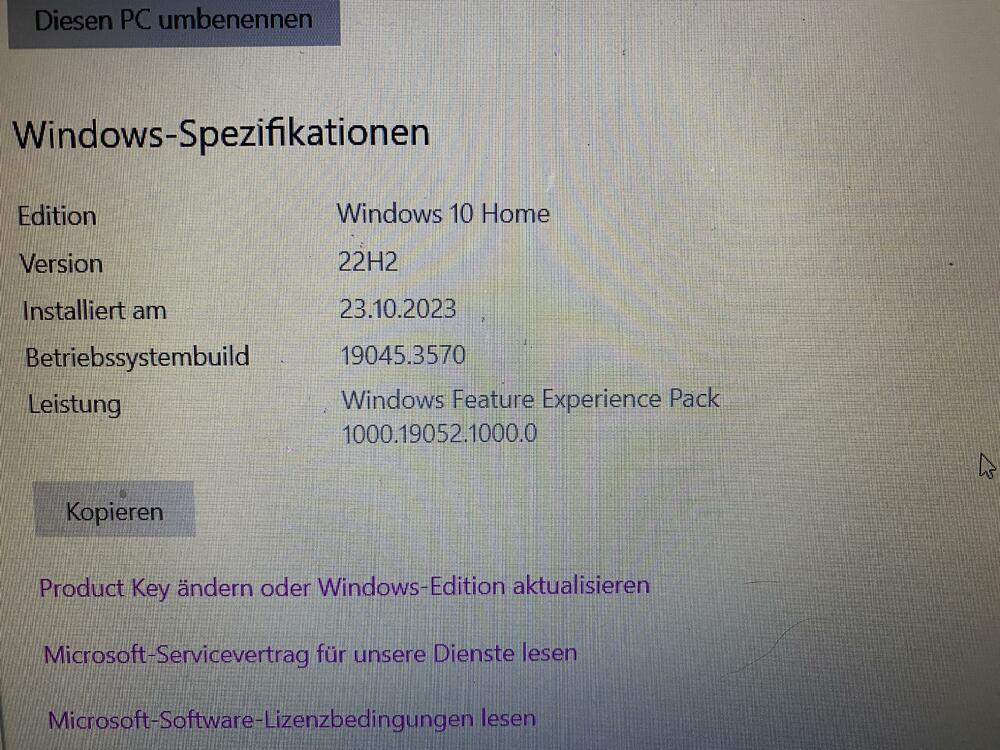

Hier mal mein System:
vor 5 Minuten schrieb dude08/15:
Ist vllt. das Setup noch iwo in der Taskleiste offen und nur auf dem Bildschirm weg?
Ost dann, wenn Setup aus Ordner, komplett weg.
vor 2 Minuten schrieb dude08/15:
Hast du Win10 als 32Bit oder 64Bit Version?
Die 64 Bit Version und jetzt zeigt er mir das an🙄
